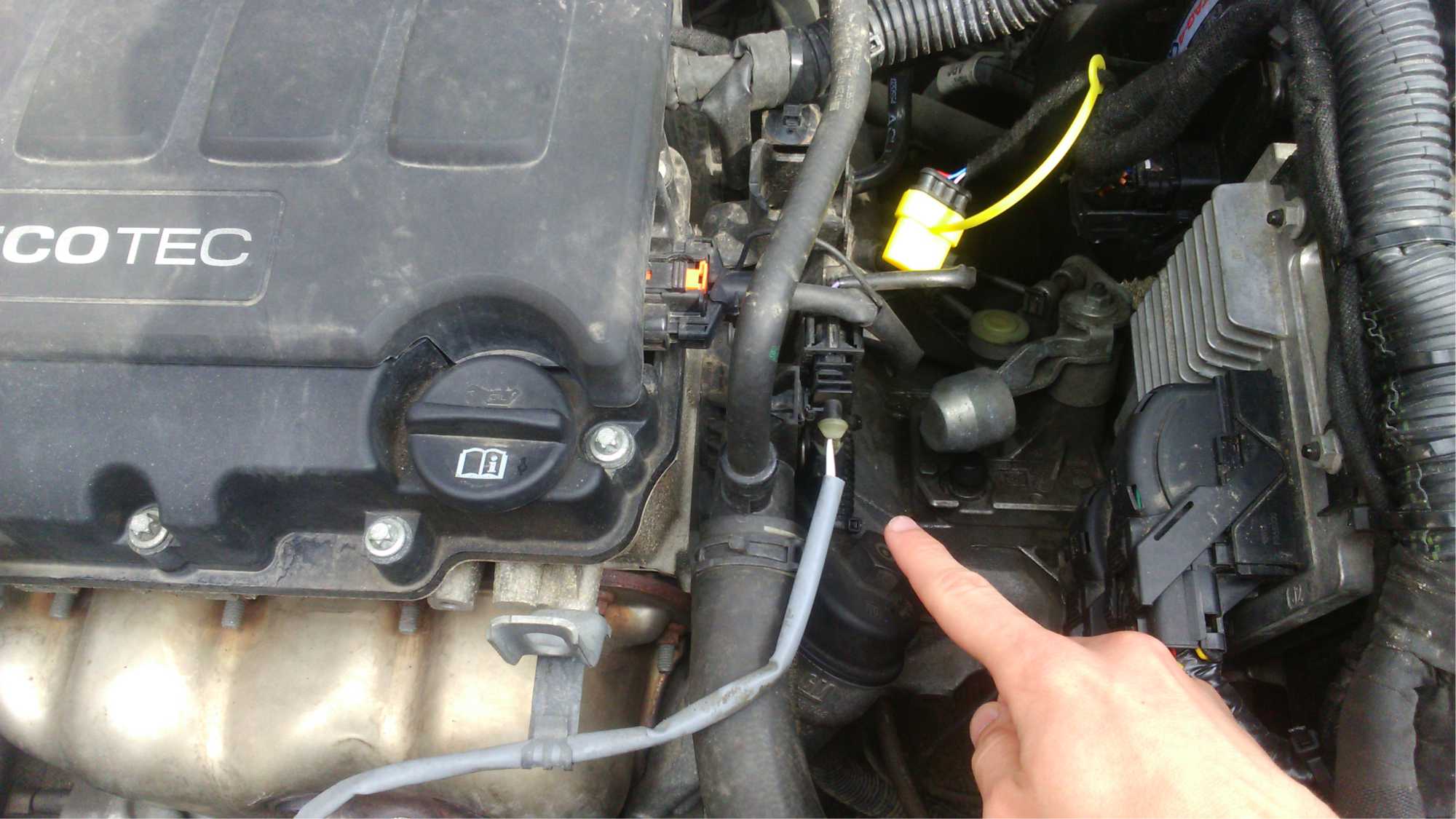

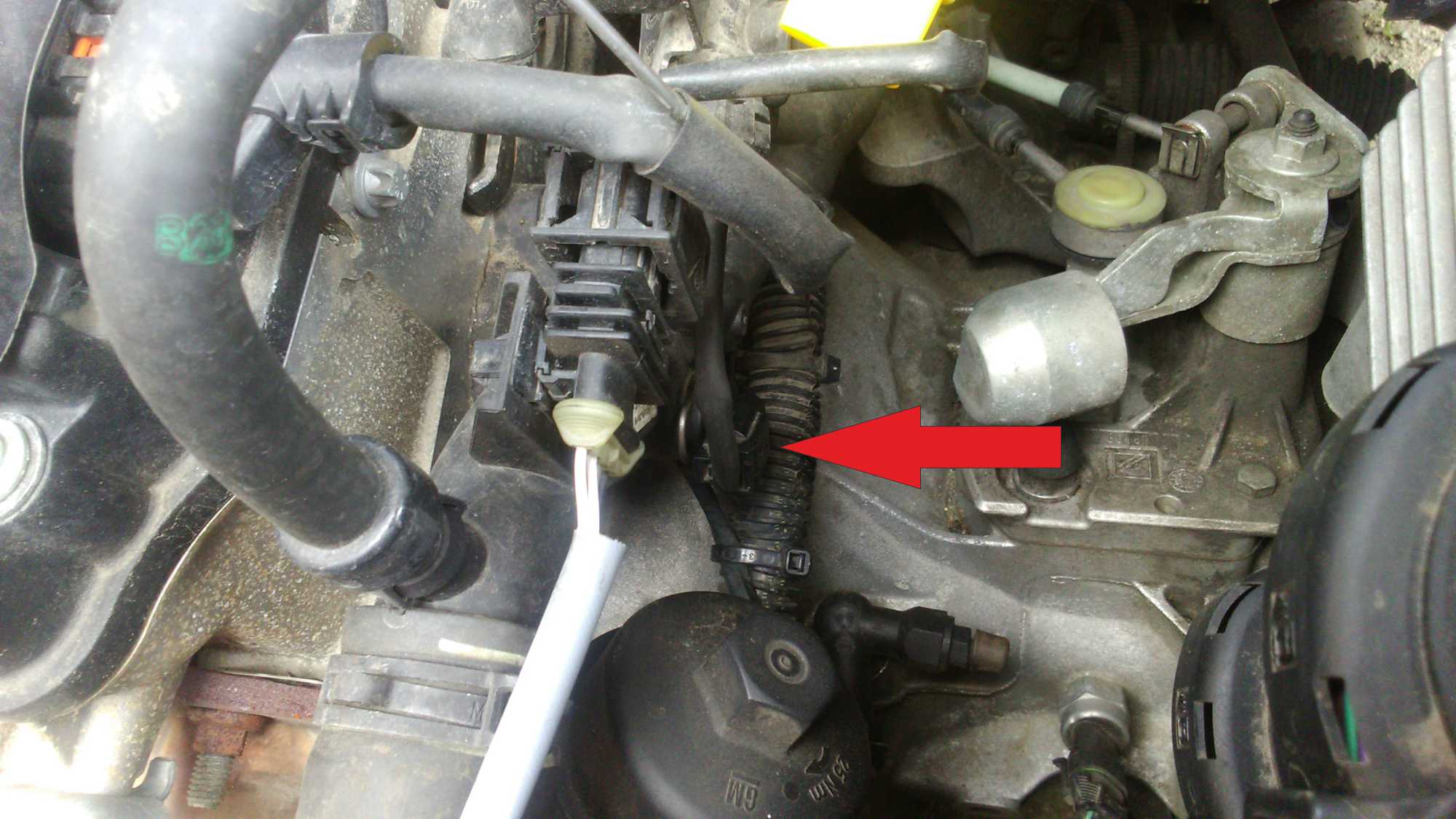

zawiozłem auto do mechanika ... okazało się, że w silniku jest jeszcze jeden czujnik temperatury wody. Po prawej stronie patrząc na silnik, czyli od strony akumulatora. Wygląda podobnie jak ten w chłodnicy. Nie miałem pojęcia, że są trzy. Z każdego źródła dostawałem info , że raczej to albo czujnik w chłodnicy albo w termostacie. O trzecim nie wiedziałem.
Gdy auto było odpalone i mechanik dotykał tego czujnika to błąd wyskakiwał od razu... widziałem to na własne oczy więc wierze, że to może być ten czujnik.

problem rozwiązany. Po 500km błąd się nie pojawił już.
Dla innych którym przytrafi się ten problem, radzę sprawdzić 3 czujniki - w chłodnicy, termostat, w silniku.
Re: Błąd code4 - i dodatkowe wariacje elektroniki...
Fajnie jakbyś dał zdjęcie, gdzie jest ten trzeci, bo na schematach nie ma tego czujnika :zastanawiasie:

dodałem dwa zdjęcia...
skoro nie ma go w schematach, to daj znać co to za czujnik... wymiana tego czegoś pomogła, a majstrowanie przy nim przed wymianą powodowało wywalanie błędu.
