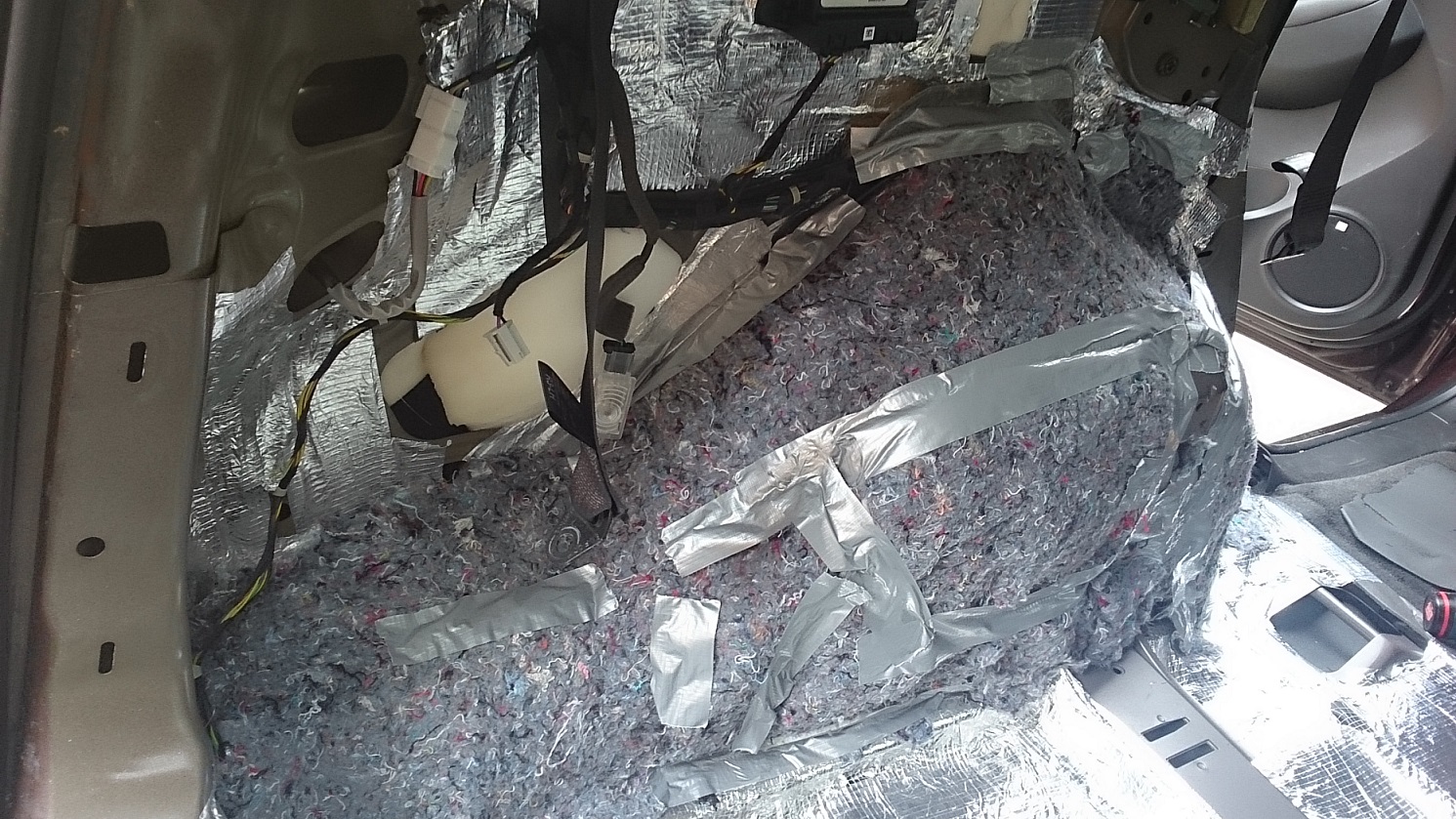

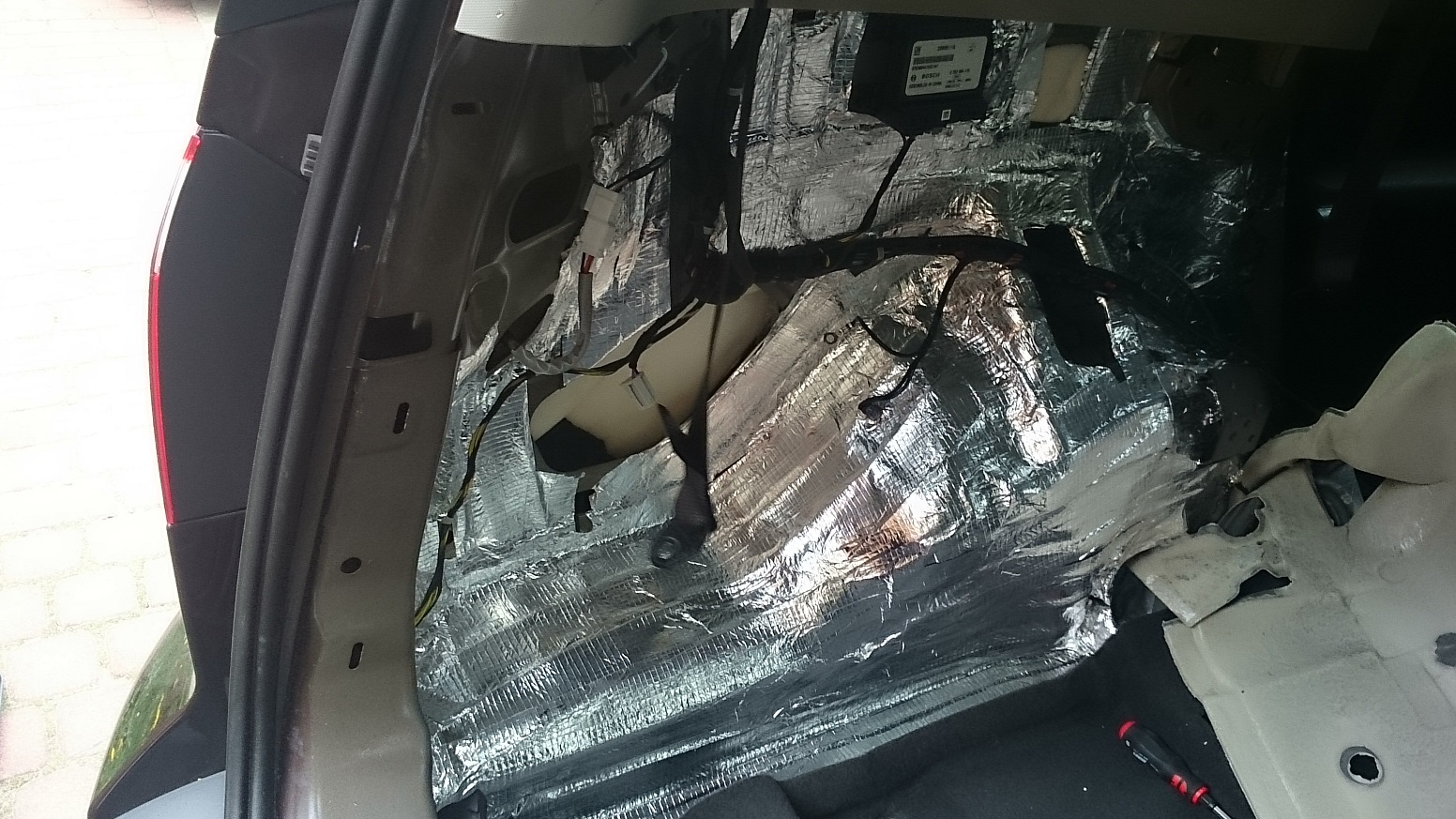

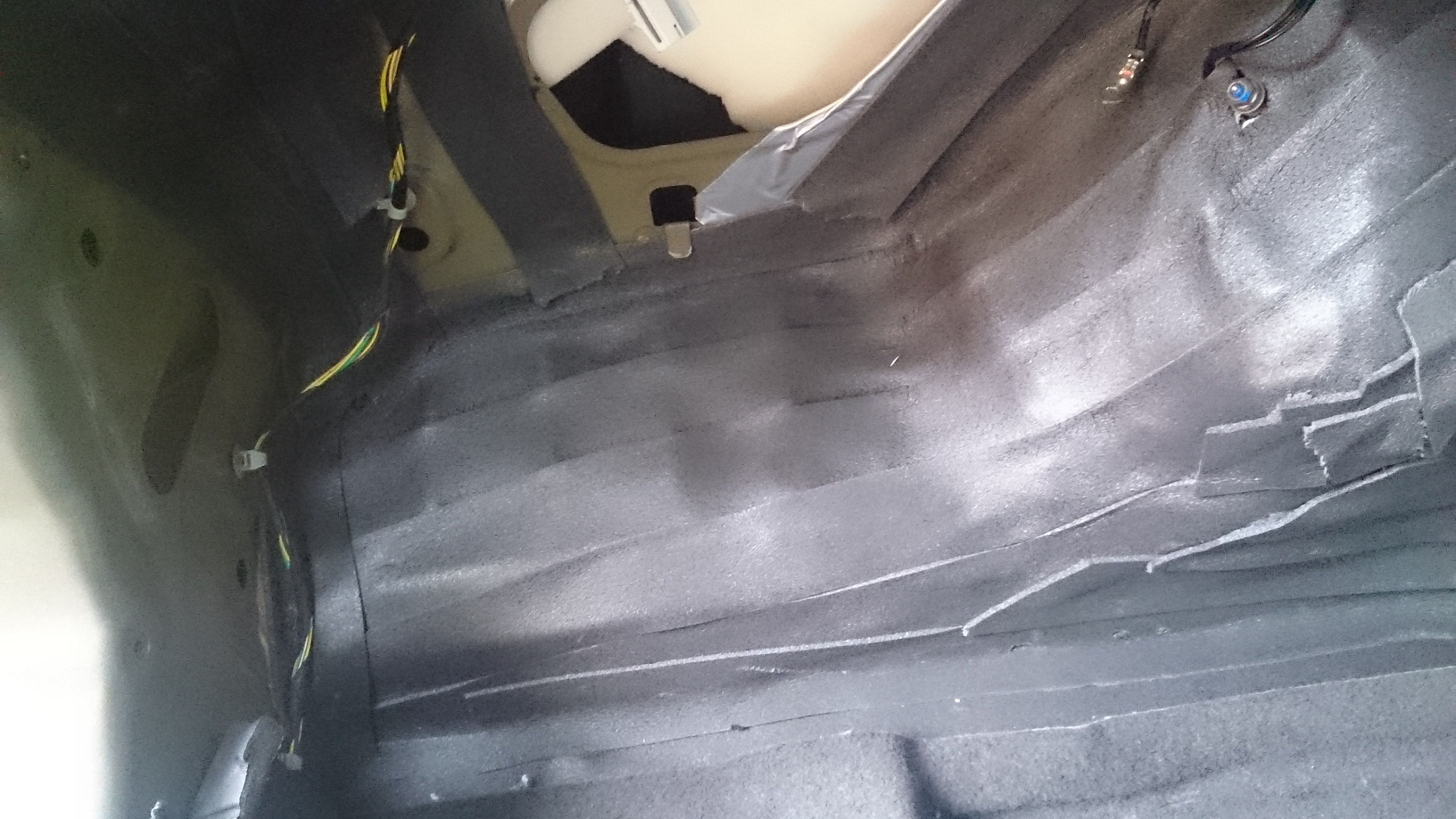

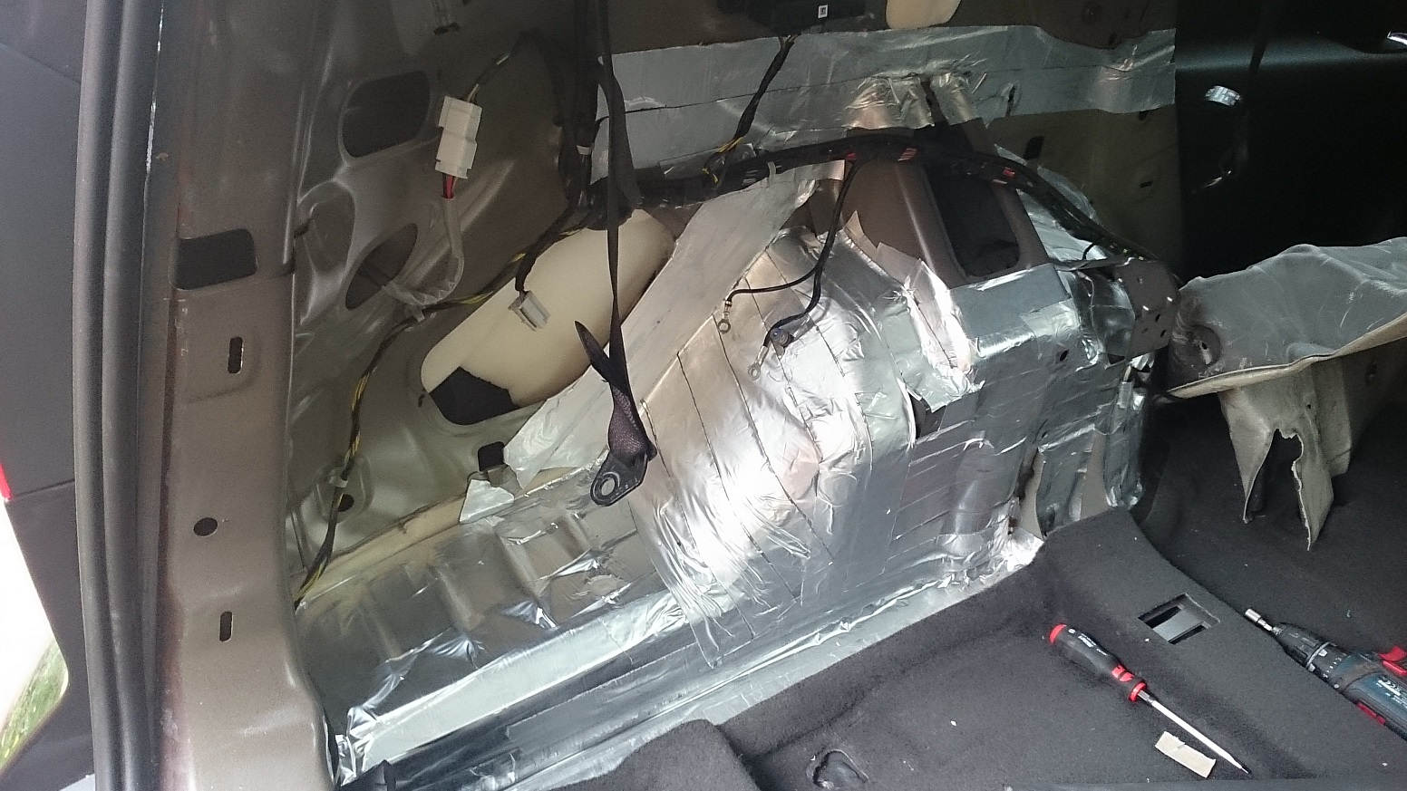

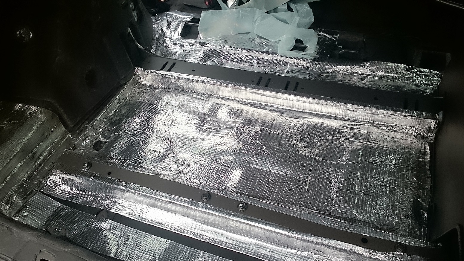

Pora na wiosenne prace przy moim kredensie.po zeszłorocznym wyciszeniu przodu i drzwi,pora na tył.oto kilka fotek z wyciszania tyłu.podłoga bagażnika i boki,prawie zrobione.Praca etapowa,od razu odpowiem na pytania ,jeszcze nie wiem czy jest dużo ciszej ,dopiero jutro będzie??? koniec.,a pod koniec tygodnia spora trasa to opiszę odczucia z jazdy.
na koniec poroso filc
podłoga również się załapała
faza trzecia - wszystko folią alu
faza druga- taśma piankowa
pierwsza faza-taśma bitumiczna

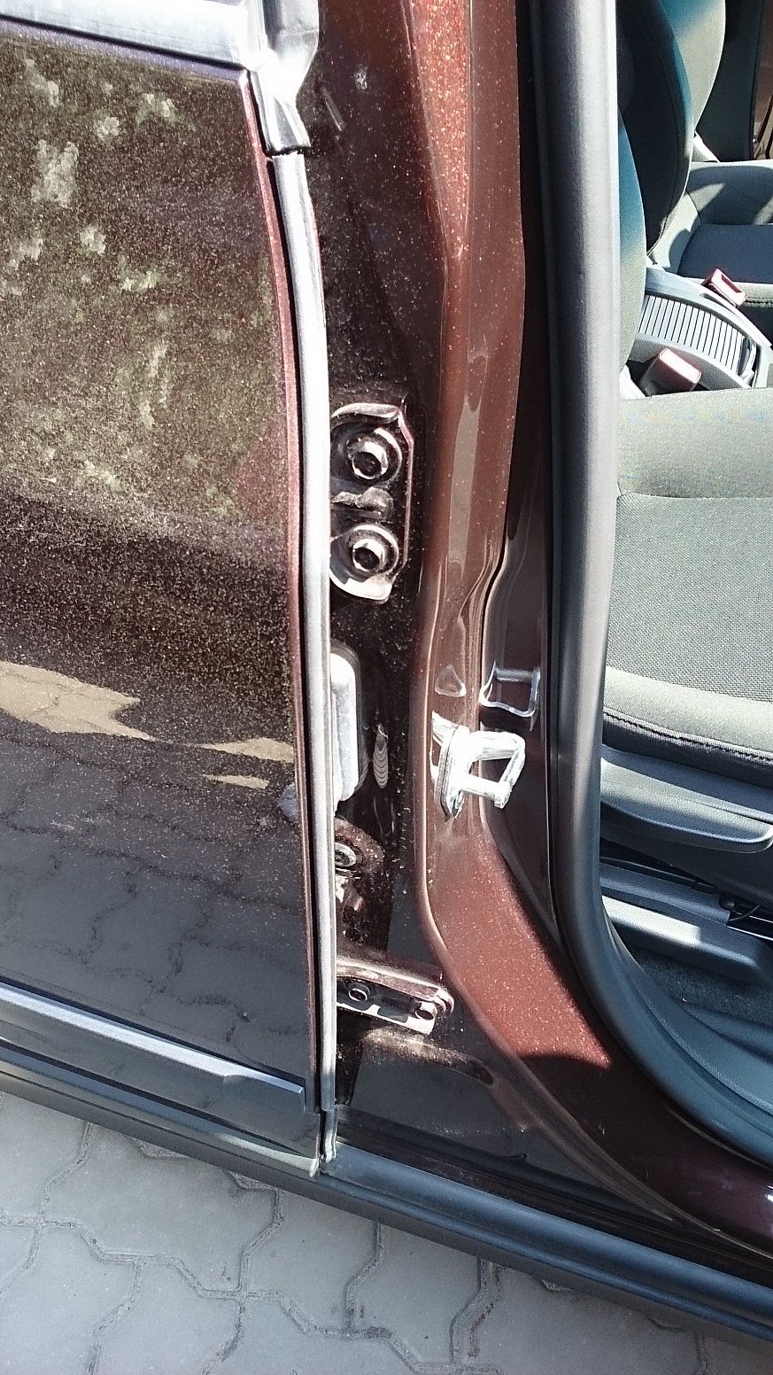

Po stronie strat dwa mocowanie zapinek w boczkach,ale reszta trzyma ,jeszcze jedna pierdoła,zauważyłem po wiosennym objechaniu salonów i zapoznaniu się z nowościami motoryzacyjnymi ,że producenci stosują uszczelki eliminujące szparę między przednimi i tylnymi drzwiami.W sklepie z art.gumowymi można nabyć uszczelki tzw.profil D,ew.inny na samoprzylepnym podłożu.Ja osobiście takie wkleiłem (koszt 4zł).efekt??? nie wiem ,ale może ziarnko do ziarnka...Po coś producenci je stosują. {:/

fotka uszczelki w drzwiach
uszczelka typ D naklejona na rant drzwi

Która to bo wydaje mi się że mam takie fabrycznie.

Ta która jest na froncie drzwi tylnych w stronę słupka B, nie sądzę abyś ją miał.

Rant drzwi tylych ,a dokładnie taka zakładka na którą nachodzą przednie drzwi.oglądałem zafiry i insignie,nie mają takich uszczelnień, We francuzach widziałem takie seryjnie.na innych forach czytałem ,że pomaga.Efekt placebo?-ew.może coś w tym jest.Poganiałem teraz trochę po mieście -wierzcie,lub nie,ale jazda jest zupełnie inna ,cisza, izolacja od hałasu .wreszcie nirwana,pewnie do jakiegoś czasu. :lol: :lol: :lol:
