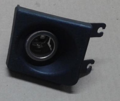

Witam!
Czy jest możliwość wyjęcia gniazda zapalniczki z w T250 bez rozbebeszania połowy deski? Chodzi za mną wymiana standardowego gniazda zapalniczki naten patent: http://allegro.pl/ladowarka-usb-5v-3-1a ... 63218.html. Jeśli muszę rozbierać pół samochodu to zrezygnuję ale jeśli się da jakoś sprawnie to ogrnąć to będę chętny...

Wyobraź sobie, że gniazdo zapalniczki jest jak kołek rozporowy, w zewnętrznym plastiku są skrzydełka, które rozchylają się po włożeniu metalowego gniazda. Jak wyjmiesz delikatnie podważając małym płaskim wkrętakiem tą część metalową, to zewnętrzny plastik wyjdzie bez problemu.

czyli te 2 wypusty widoczne na zdjęciu nie służą do przykręcenia gniazda śrubami??

Mam takie wrażenie, ze trzeba wyjąć popielniczkę i ramkę radia.
Re: T250 demontaż zapalniczki - jak?
Nie wiem jak w aveo, ale w lacetti da sie wyjąc sama zapalniczkę bez demontażu obudowy, ale musimy zdemontować schowek, włożyć rękę i wycisnąć dodatkowo lekko podważając od frontu. Potem gdy lekko jedną stroną wyskoczy drugś trochę sie pogimnastikować, posilować i powinnno wyjść :)
