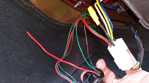

Właśnie odkryłem, że światła stop które są zdublowane, fizycznie podłączone są tylko górne. Przewód od dolnych nie jest do niczego podłączony. Został tylko okręcony taśmą izolacyjną w wiązce innych przewodów. Chciałem zapytać czy też tak macie czy może Koreańczykom się po prostu nie chciało. Z bilansu mocy wynika , że takie podłączenie można zrobić (2x21W +25W dodatkowe, bezpiecznik jest 15A). W załączniku zdjęcie jak to wygląda.

a nie jest to wiązka pod hak holowniczy. Zawsze w broszurach była informacja - wyprowadzenie pod hak.

Nie to nie jest wiązka pod hak :) To jest luźny przewód od dolnej oprawki.

Oryginalny lacetti z salonu i tz sie nad tym zastanawialem czemu nie zrobli podwójnych swiateł stop , ale tak jest oryginalne że w sedanie swiecą tylko górne stopy mimo ze w tych nizej są zarówki z dwoma włóknami

Czyli ten typ tak ma, dziwne. zastanawiam się czy warto bawić się w podłączenie dodatkowego stopu. Roboty niewiele a efekt ...?

Podobnież to drugie światło podłączone było w samochodach tylko na rynek amerykański .Reszta miała zaizolowany przewód .Ja podpiołem pod świecące stopy .Roboty niewiele a efekt o wiele lepszy bo świecą całe lampy.
