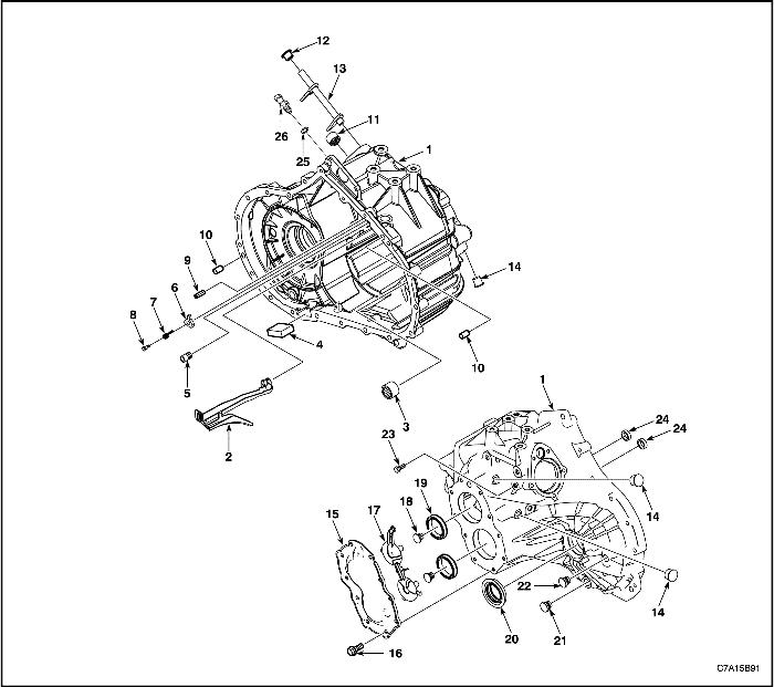

Piotrek tak jak gadaliśmy to masz rysunek poglądowy
Elementy obudowy mostu pędnego.png (22.07 KiB) Przejrzano 10755 razy
Nr. 26 to przełącznik świateł cofania.
Jak jeszcze coś znajdę to wrzucę ;)

Bez kanału raczej może być ciężko.
wyłącznik świateł cofania.png (19.07 KiB) Przejrzano 10755 razy
Sam wyłącznik
Bezpiecznik to F20, trzecia kolumna czwarty od góry bezpiecznik ;)
Tyle mi się udało ustalić.

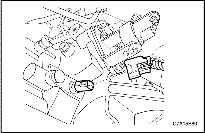

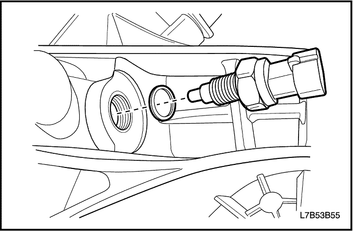

Nie wiem, albo Ty mi pokazałeś nie tą skrzynię albo ja na coś innego patrze :) Czy ten czujnik ma 3 "piny" i wychodzą od niego 3 kable?
To jest skrzynia od silnika 2,0 diesel
Re: Włącznik światła cofania/wstecznego biegu
: 20 cze 2022, o 18:51
autor: bubu1769
To jest impulsator od prędkości, czujnik wstecznego jest bliżej wybieraka, a dokładniej pod nim.
