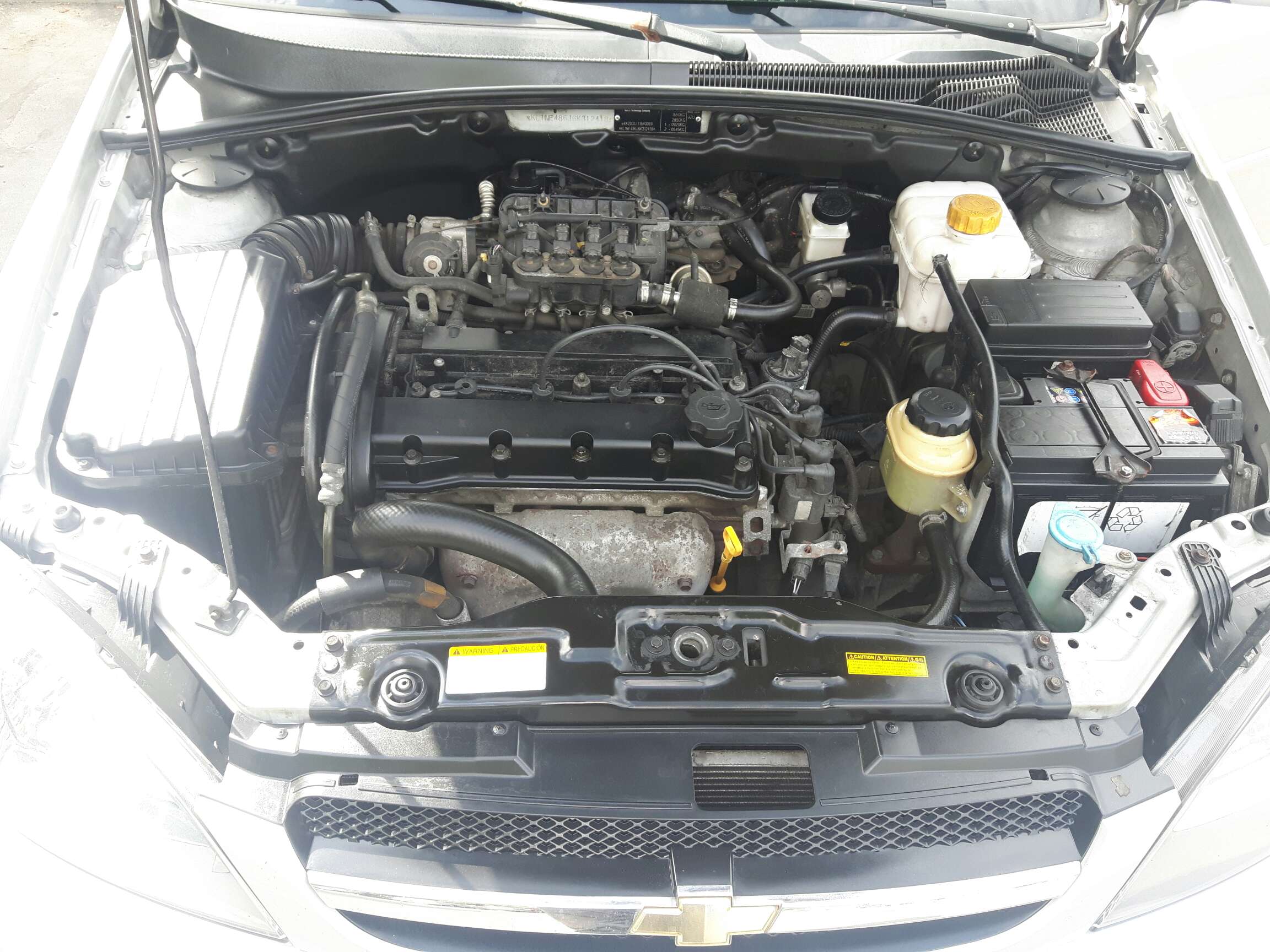

Witajcie.
czyściłem dziś trochę silnik, i tak zaczałem się zastanawiać czy u mnie da radę założyć osłonę: http://allegro.pl/pokrywa-oslona-silnik ... 93504.html na ile to śrub się trzyma w ogóle?
poniżej zdjęcie mojego silnika obecnie:
Re: Osłona/pokrywa silnika
Tak jak teraz się nie da, trzeba by:
-"położyć" wtryski, bo teraz za bardzo odstają (a i tak chyba by trzeba było trochę tą gąbkę w osłonie wyciąć)
-przenieść filtr fazy lotnej, trochę dalej, bo teraz nie dociśniesz pokrywy.
