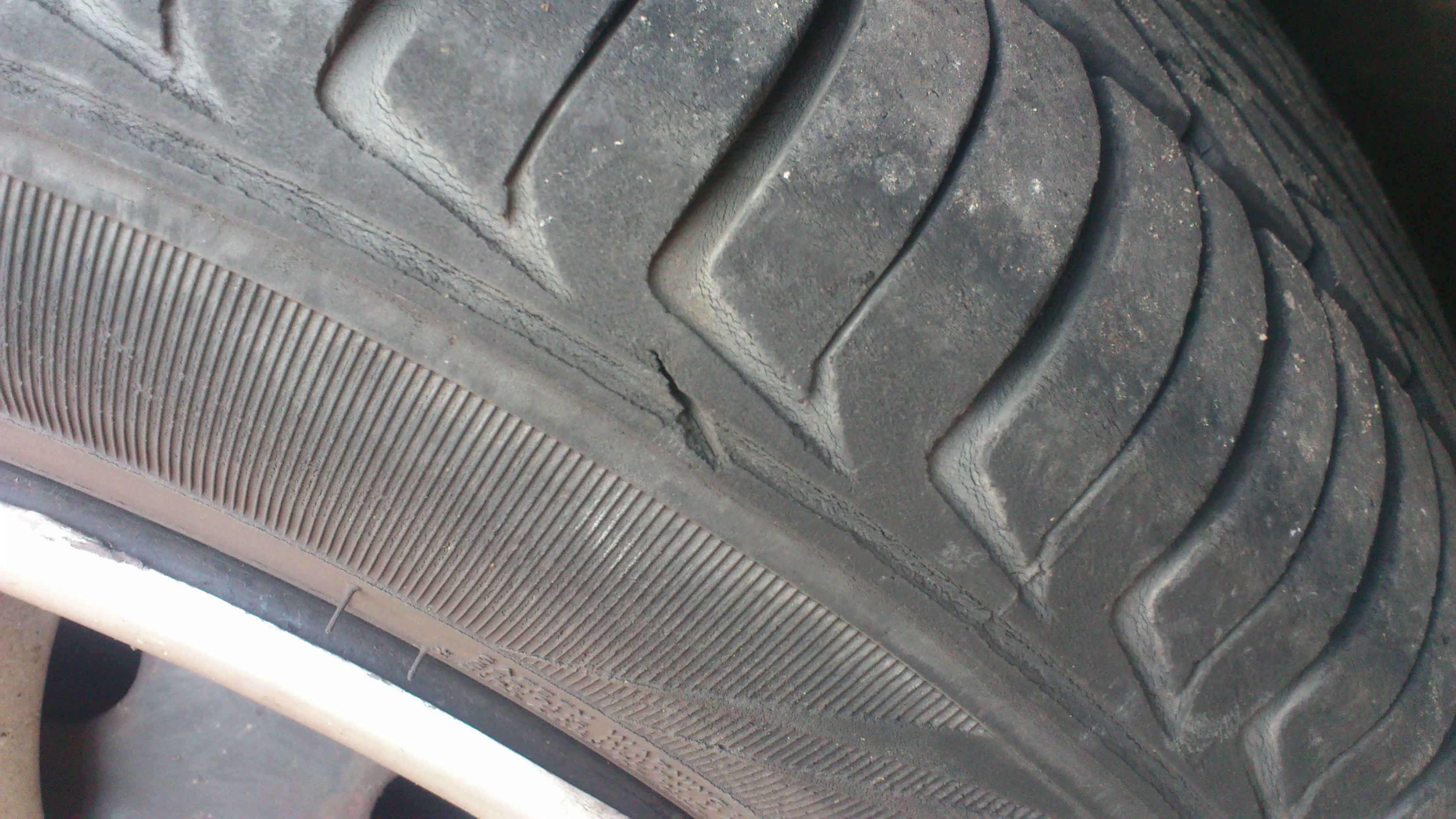

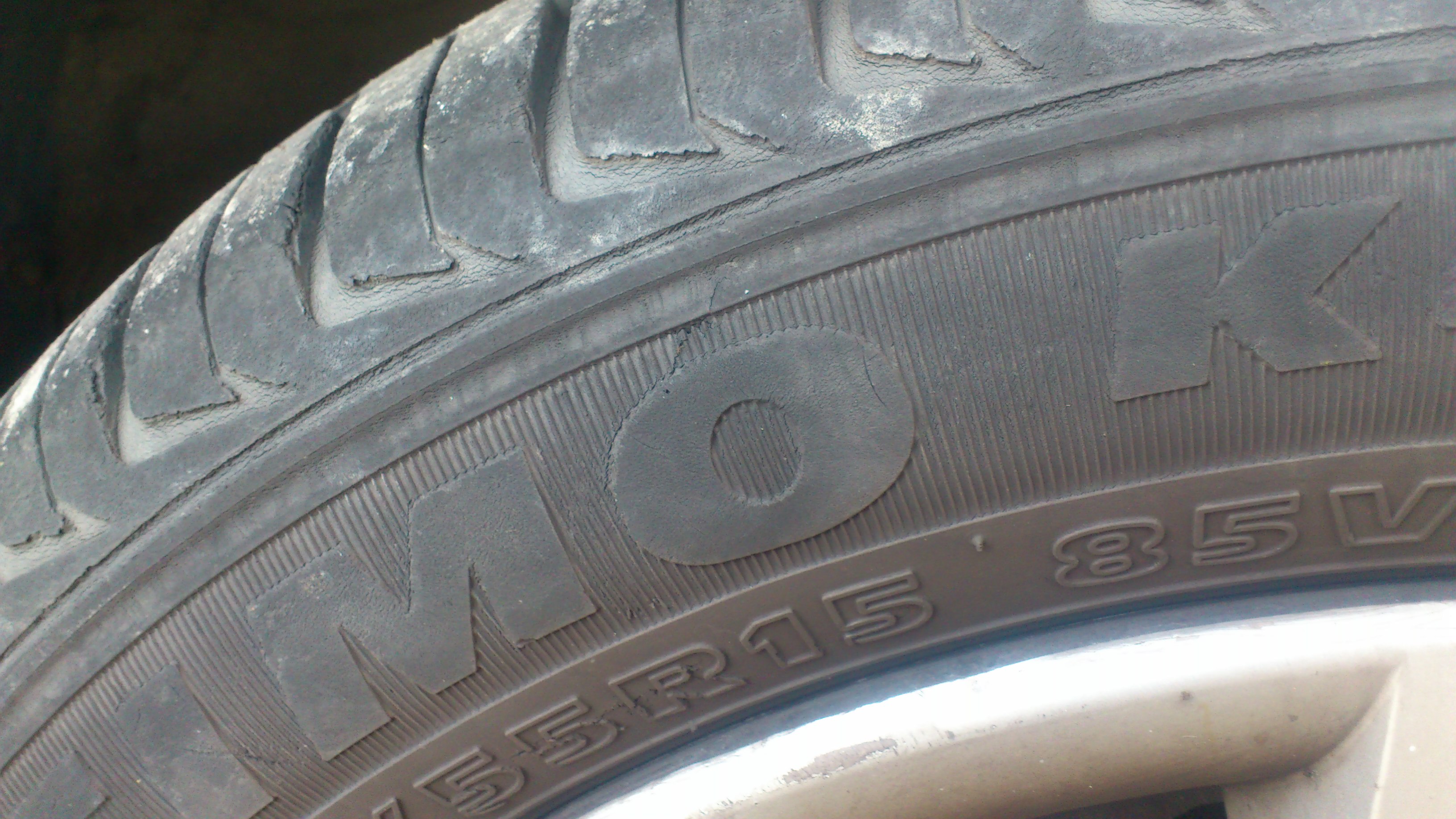

U mnie taka sytuacja jak na zdjęciu. Czy to jest wada dyskwalifikująca oponę do dalszej jazdy? Opony niejedno już widziały, więc na pewno nie są pierwszej młodości. Bardziej mi chodzi o uszkodzenia tego rodzaju co pokazane. Jeżdżę spokojnie, zwykle po mieście. Muszę zasięgnąć opinii niezależnego źródła, bo mi ktoś nie może uwierzyć, że czas na nowe opony. A może to ja się mylę?

Ciężko ocenić jak one się zachowują na drodze, sam musisz to ocenić czy czujesz sie na nich pewnie szczególnie kiedy spadnie deszcz... Zakładam, że są juz dosyć stare bo guma jest mocno sparciała, na pewno nie trzyma się tak drogi jak kiedyś. Do jazdy po mieście nie potrzebujesz nie wiadomo jakich drogich opon, ale jednak te obecne mogą Cię zawieść w jakiejś nagłej sytuacji, których na mieście pełno.

Ale chodzi Ci o spękania, czy te lekki brak gumy ?
Jeśli o spękania, to widać, że nowe nie są, ale niektóre marki robią się takie po 2-3 latach. Jeśli chodzi o ten lekki brak gumy to na to nie patrz, mam u siebie większe. Z tym, że tutaj jest zasada, że jesli nie widać płótna to niczym się nie przejmować, jeśli widać płótno to wymiana. U mnie jest na jakieś 3-4m, ale nadal płótna nie widać, więc niczym się nie przejmuję.
Co to za model hankooków ? K406 ?

Dzięki za odpowiedzi. Chodziło mi głównie o brak gumy, ale obserwując spękania zastanawiam się ile jeszcze pojeżdżę. Nie przechodzę ponad 120 km/h, a i tak ostatnio bijąc rekordy spalania jechałem miedzy 70 a 90 :).
To jest Hankook K406 rocznik 2004. Jeździ od nowości i na takich nabyłem to auto.

Szczerze mówiąc są strasznie sparciałe. Opony to najważniejsza część auta, jak to mówią - jedyny element który bezpośrednio dotyka drogi i wpływa na nasze bezpieczeństwo. Dla mnie przy oponach już 5-6 letnich powinno się zacząć zastanawiać nad wymianą a co dopiero 13. Ta guma już dawno straciła właściwości.

13 lat stara opona i jeszcze się zastanawiasz czy na niej jeździć ?

Opony z 2004 i nadal ich używasz? Masz jajca . Ja raczej nie używałbym takich opon. Czas robi swoje , guma parcieje, jak piszą koledzy wyżej , to jedna z ważniejszych rzeczy w aucie.

Na takich oponach to strach jeździć. Lepiej nie zastanawiać się, jak wytłumaczyć parę stówek z budżetu, bo będziesz musiał tłumaczyć dlaczego auto rozwaliłeś żałując tych paru stówek na nowe gumy. Jeśli jeździsz spokojnie i z głową to wystarczą klasy "budżet", a i tak będą 1000% lepsze od tych parciaków.
