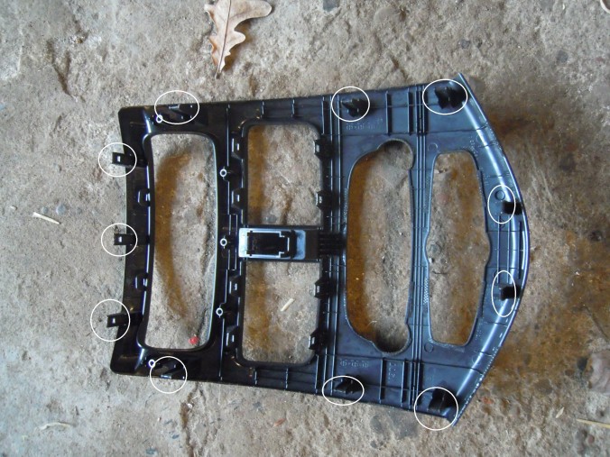

Najpierw musimy sobie uświadomić jak jest montowana osłona radia w Sparku. Jest ona na zaczepach. Poniżej zdjęcie w których miejscach są zaczepy na zdemontowanym fragmencie
spark 8.jpg (124.54 KiB) Przejrzano 8199 razy
Z racji tego, że manual robiłem po zamontowaniu już radia to posłużyłem się zdjęciem z internetu, żeby pokazać, gdzie mniej więcej są zaczepy, które nas interesują (jest ich łącznie 11). Reszta demontażu jest pokazana już na nowych elementach, ale nie różni się niczym od demontażu normalnej osłony.

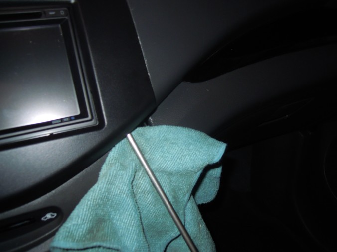

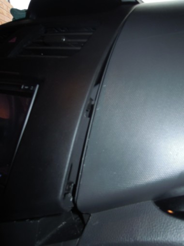

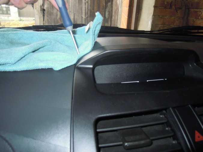

2. Bierzemy się za demontowanie osłony. Najpierw podważamy tak jak zostało to pokazane (szmatka używana, żeby nie porysować deski rozdzielczej)
spark 17.jpg (45.46 KiB) Przejrzano 8199 razy

Zatrzaski u samej góry musimy podważać od góry, jak pokazano na rysunku

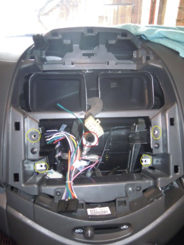

Teraz możemy zdjąć osłonę (należy odpiąć wtyczkę od włącznika świateł awaryjnych).
Naszym oczom ukaże się radio, które jest mocowane na 4 wkrętach, których pozycja jest zaznaczona na rysunku (nie mam zdjęcia z radiem niestety)
spark 5.jpg (44.95 KiB) Przejrzano 8199 razy
Miejsce zaznaczone na czerwono, to miejsce, gdzie jest śruba stabilizująca radio. Jak odkręcicie 4 wkręty to po prostu mocno ciągniecie radio do siebie

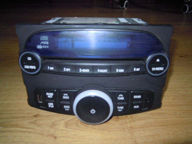

Teraz trochę zdjęć fabrycznego radia:
spark 12.jpg (56.46 KiB) Przejrzano 8199 razy

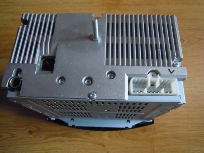

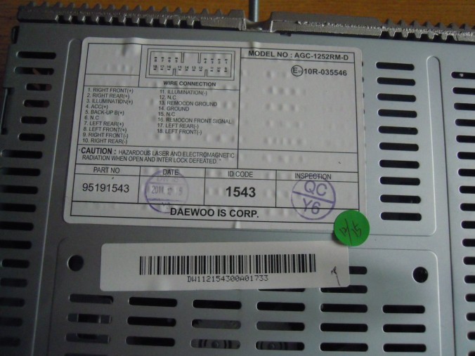

Widok z tyłu:
spark 9.jpg (75.21 KiB) Przejrzano 8199 razy

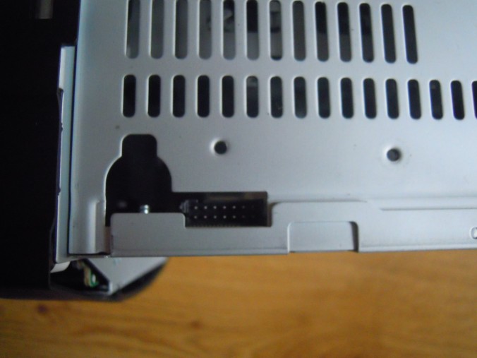

I z boku jest wejście - nie wiem czy do celów programowania, czy do sterowania z koła kierownicy

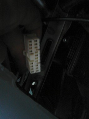

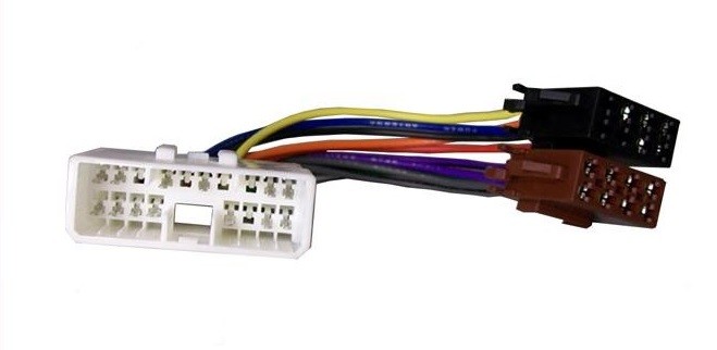

W Sparku nie ma kostki ISO, tylko jest taka:
spark 28.jpg (15.26 KiB) Przejrzano 8199 razy
Wobec tego zakupiłem przejście na ISO, bo radio też było na ISO. Wtyk antenowy pasował.
spark 14.jpg (26.4 KiB) Przejrzano 8199 razy

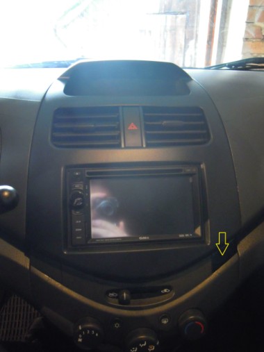

Jak wszystko poskręcamy to wkładamy radio z ramką na swoje miejsce aż usłyszymy, że zatrzaski chwyciły.

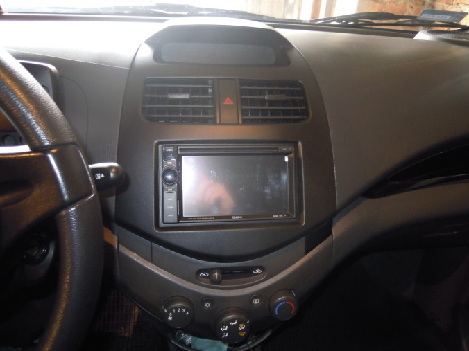

Efekt:
spark 24.jpg (56.27 KiB) Przejrzano 8199 razy

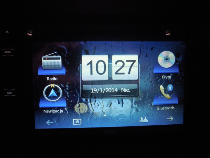

Menu główne:
spark 23.jpg (48.5 KiB) Przejrzano 8199 razy

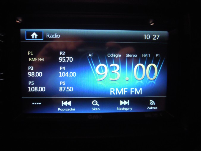

Menu Radia:
spark 22.jpg (49.5 KiB) Przejrzano 8199 razy

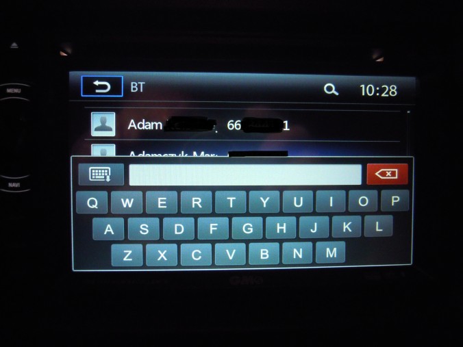

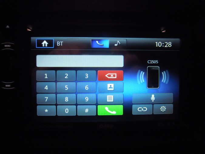

Menu telefonu:
spark 21.jpg (43.09 KiB) Przejrzano 8199 razy
radio ma możliwość kopiowania książki telefonicznej
spark 20.jpg (49.02 KiB) Przejrzano 8199 razy

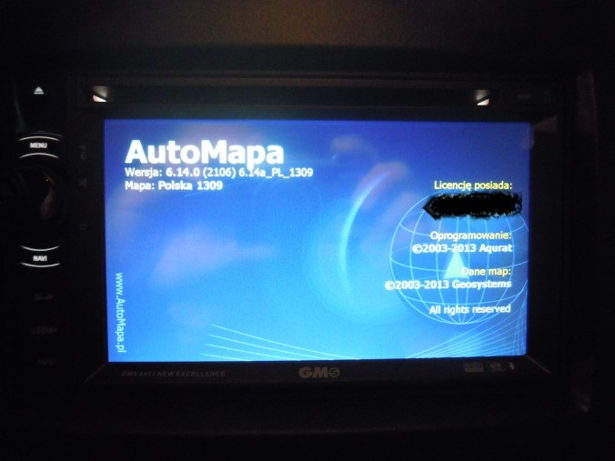

I Menu nawigacji
spark 19.jpg (63.81 KiB) Przejrzano 8199 razy

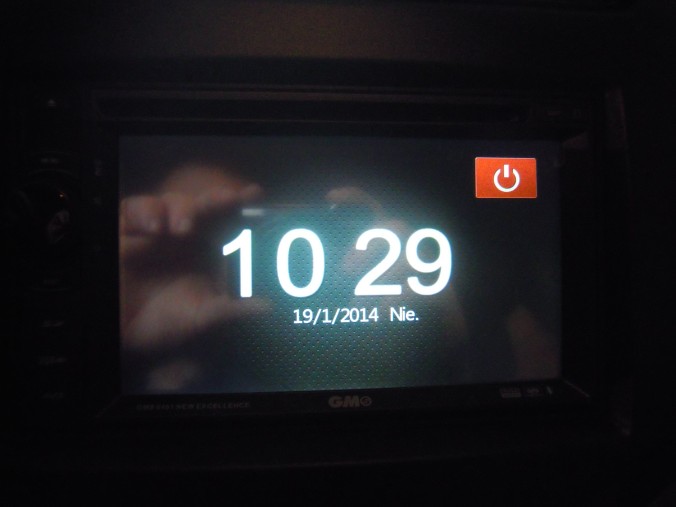

Po wyłączeniu radio może robić za zegar:

Super, jeszcze przydało by się info co to jest za radio, system operacyjny, jakie złącza posiada (we/wy) ew. Foto tyłu i czy ma możliwość podłączenia kamery cofania. Generalnie gdybyśmy znali model to idzie to wygooglac. Chyba że nie zauważyłem w opisie.
