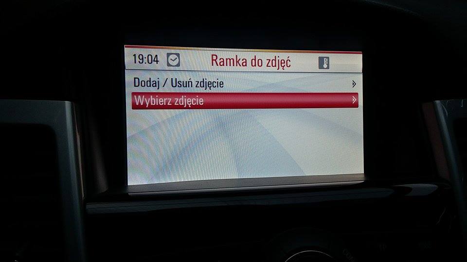

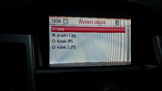

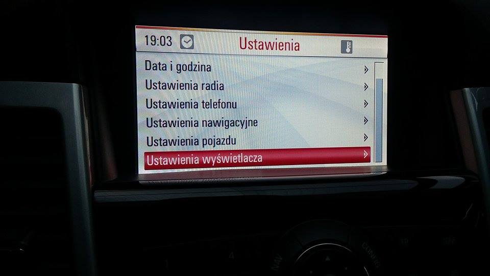

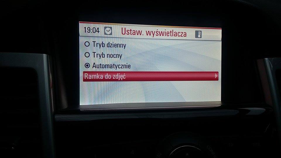

Re: Ustawienia wyświetlacza
Ok zdjęcia są wrzucone od 4 do 1 czyli od ostatniej pozycji w menu wyświetlacza do pierwszej .

Przegrywanie zdjęcia do pamięci samochodu:
1. Podłączyć USB. Pliki z rozszerzeniem jpg powinny znajdować się w katalogu głównym.
2. Nacisnąć przycisk: CONFIG wybrać: Ustawienia wyświetlacza -> Ramka do zdjęć -> Dodaj/Usuń zdjęcie.
3. Wybrać zdjęcia z listy (powinny się wyświetlić pliki z USB) i wybrać na liście 'Potwierdź'
4. Pliki zostaną skopiowane do pamięci samochodu. Pliki, które są w pamięci mają opis 'MEM' Pliki można usunąć z pamięci.
5. Nacisnąć przycisk: CONFIG wybrać -> Ustawienia wyświetlacza -> Ramka do zdjęć -> Wybierz
6. A teraz .... nacisnąć kilkukrotnie przycisk INFO (miedzy przyciskami TP a FAV). Po naciśnięciu będą pojawiać się kolejne ekrany (np. Informacje FM, Informacje Nawigacyjne, Informacja o Klimatyzacji, aż w końcu pojawi się wybrana tapeta). Na tle tapety wyświetlany jest czas i temp. zewnętrzna.
Po wyłączeniu samochodu i ponownym włączeniu, włącza się standardowy ekran. Po kilkukrotnym naciśnięciu przycisku INFO wyświetla się wybrana tapeta

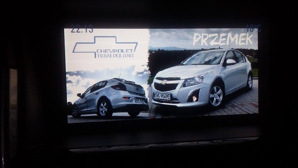

U mnie wygląda to tak :
