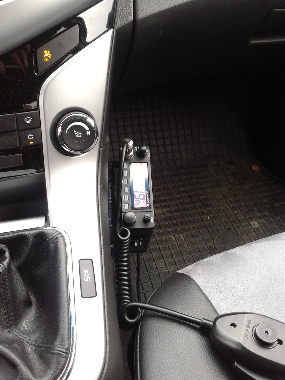

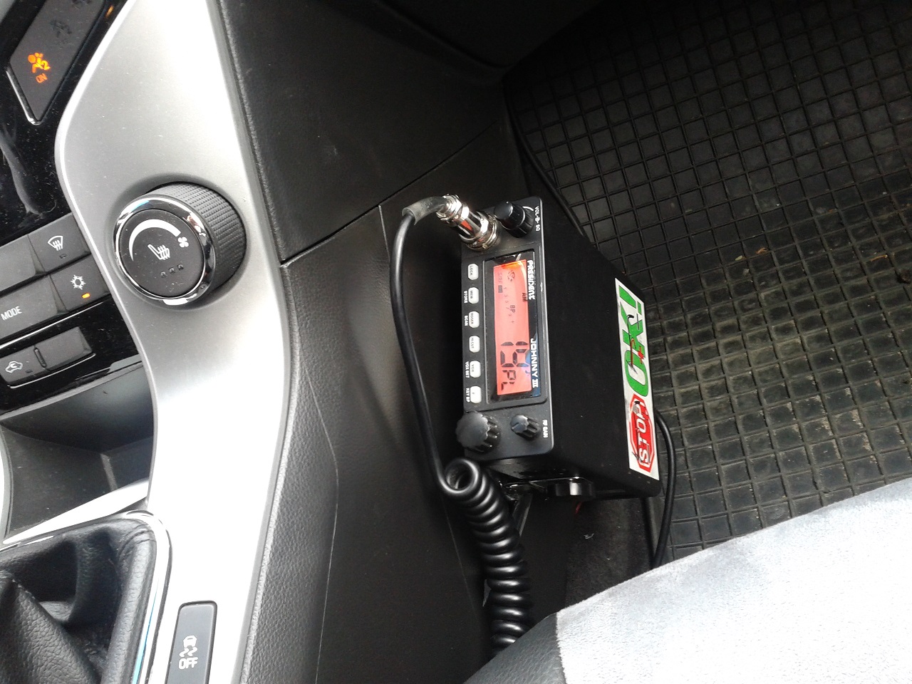

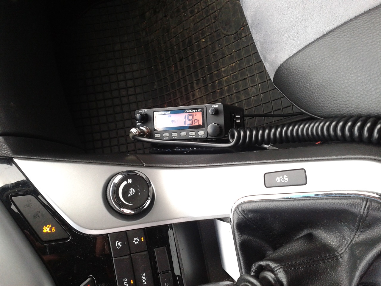

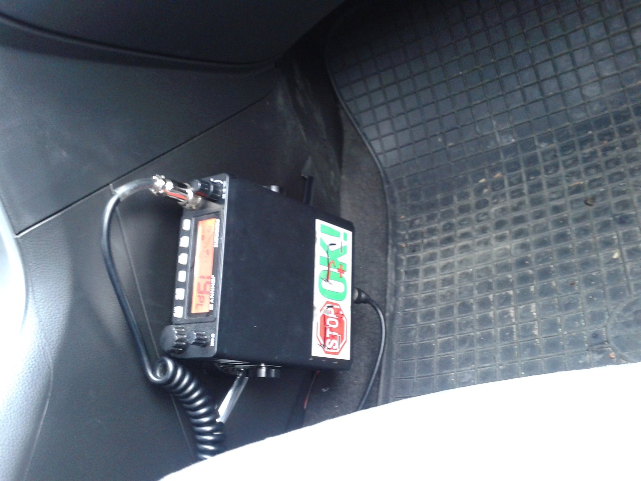

Ja zrobiłem tak (opis poniżej), fotki mam niestety na drugim kompie, sposób estetyczny i bezinwazyjny.
Ja zamontowałem cb w kieszeni na konsoli, wcześniej radio jeździło w podłokietniku.
Za rdzeń ''uchwytu'' posłużył kawałek panelu podłogowego :mrgreen: wycięty w trapez żeby radio po włożeniu było zwrócone w stronę kierowcy i całą podstawą opierało się o dno kieszeni. Panel pogrubiony i zmiękczony taką matą gumową przeciwpoślizgową i oklejony czarna taśmą żeby po włożeniu radio nie telepało się. Z miejsca kierowcy wyświetlacz radia jest dobrze widoczny. Nie trzeba wiercić dziur i zawsze można szybko zdemontować radio :-D .
Montaż w tym miejscu co na fotce, ale w cruzie to lepiej wygląda.

Tak to wygląda u mnie.
