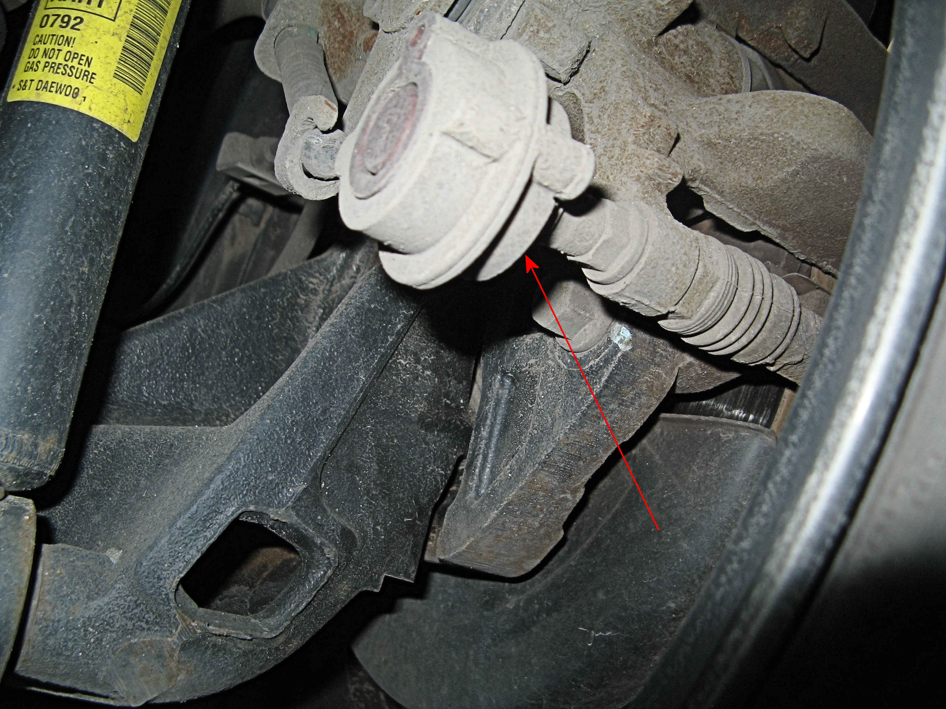

Być może, ale schyl się najpierw i zerknij na tylne koła od wewnątrz - to taka wystająca z dolnego mocowania zacisku gruszka.

ali66 pisze:Nie upewniałem się, gdyż nie specjalnie wiem jak to sprawdzić.
Tak wygląda tłumik drgań.

Sprawdziłem elementów wskazanych strzałką brak.
