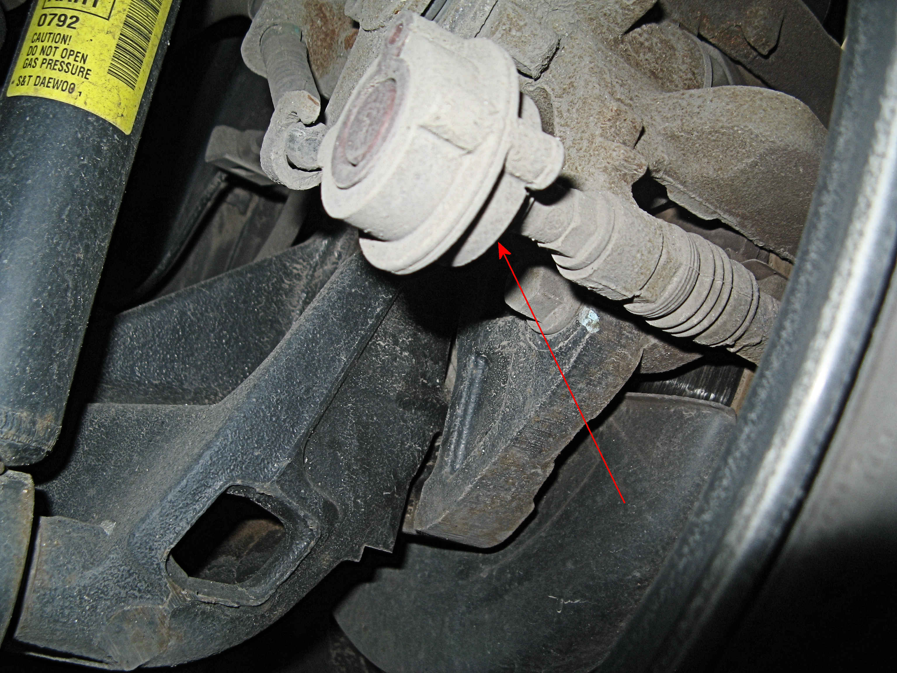

Być może, ale schyl się najpierw i zerknij na tylne koła od wewnątrz - to taka wystająca z dolnego mocowania zacisku gruszka.

autor: barus
ali66 pisze:Nie upewniałem się, gdyż nie specjalnie wiem jak to sprawdzić.
Tak wygląda tłumik drgań.

autor: Regulus
Urządzenie wkręca się w śrubę pływającą zacisku, więc koszt żaden. Ile kosztują możesz zapytać w ASO, bo w sklepach z częściami nie widzę. Albo cały zacisk używany na Allegro za 80 zł/szt.

autor: ali66

Sprawdziłem elementów wskazanych strzałką brak.
