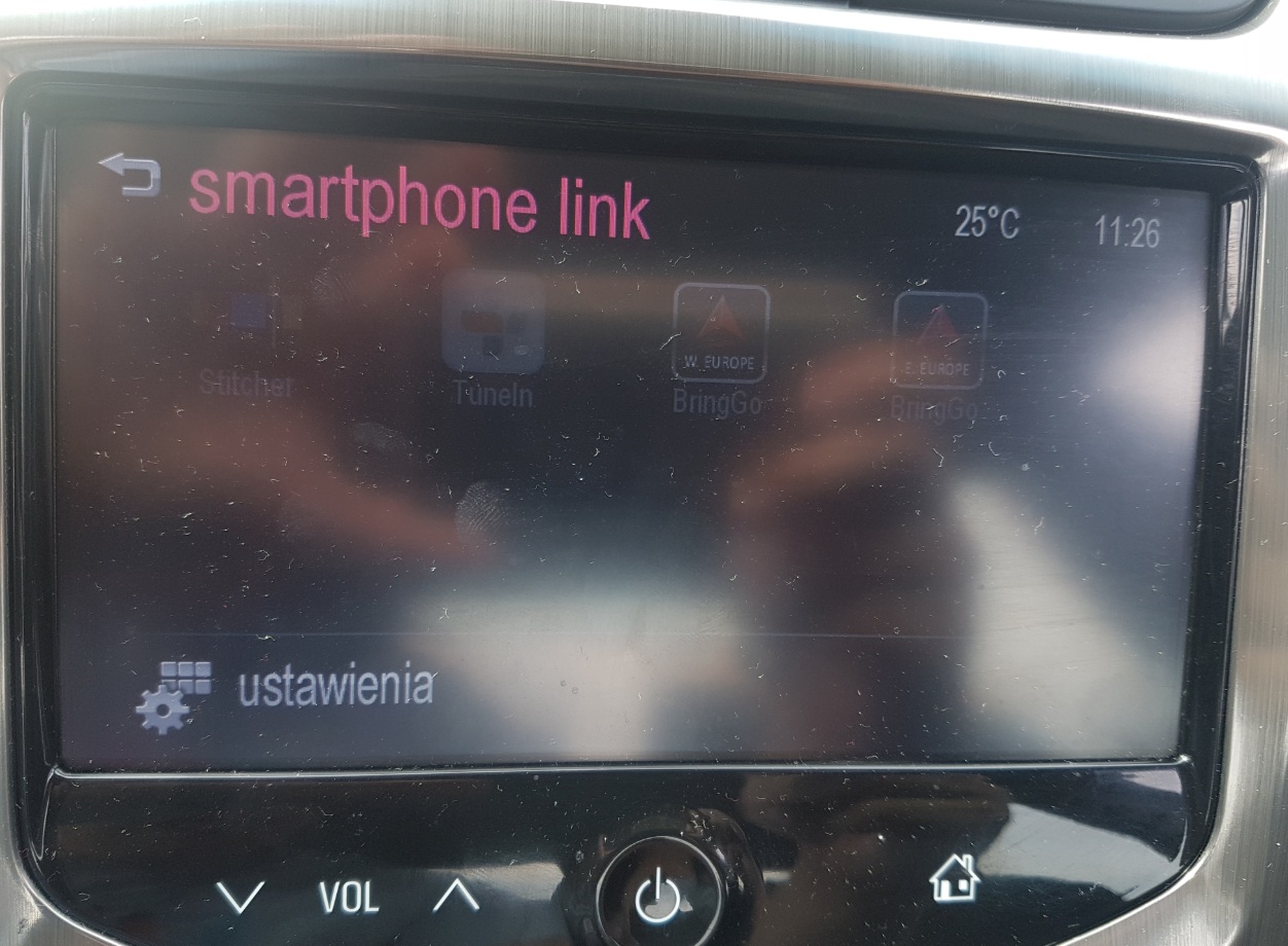

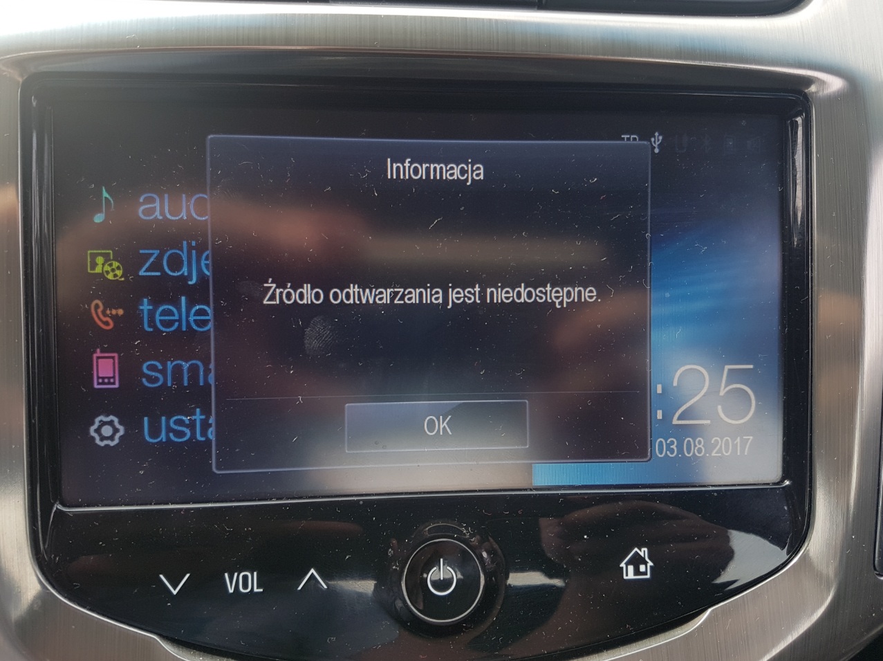

Mam pytanie może ktoś mi podpowiedzieć jak mogę zacząć oglądać filmy na swoim urządzeniu Mylink i czy powinienem jakaś aktualizację zrobić na pendrive może jakieś instrukcje wskazówki jak to zrobić?

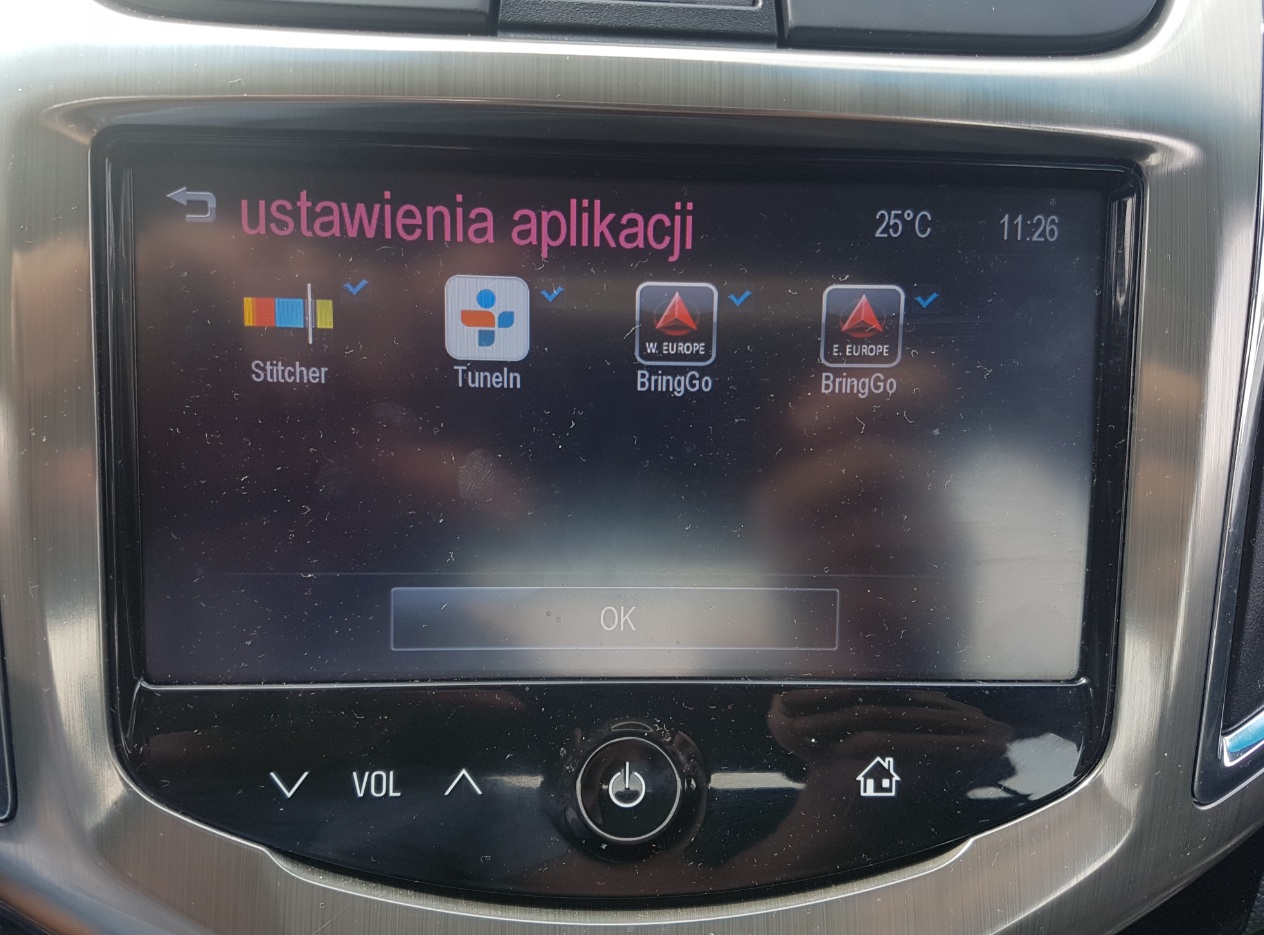

tylko mogę słuchać z telefonu utwory nie mam żadnych aplikacji wszystko świeci na szaro.
Źródło odtwarzania jest niedostępne.

Filmy tylko z pendrive na postoju i nie wszystkie formaty odtwarza. Na głównym ekranie masz odnośnik do zdjęć i video.
Wszystko świeci na szaro bo musisz mieć te aplikacje na telefonie i telefon połączony z mylink. Ale i tak BringGo jest beznadziejną nawigacją a Tunein nigdy nie działał :-)

Dzięki :) a powiedz mi to teledysków np. z YouTube nie puszczę ? u mnie jak wchodzę w zakładkę zdjęcia i filmy to mam "Źródło odtwarzania jest niedostępne." a w ustawieniach Divx mam coś że musze zarejestrować się na stronie http:/vod.divix.com ? a inną mapę można inną wgrać np. AutoMapa czy coś podobnego?

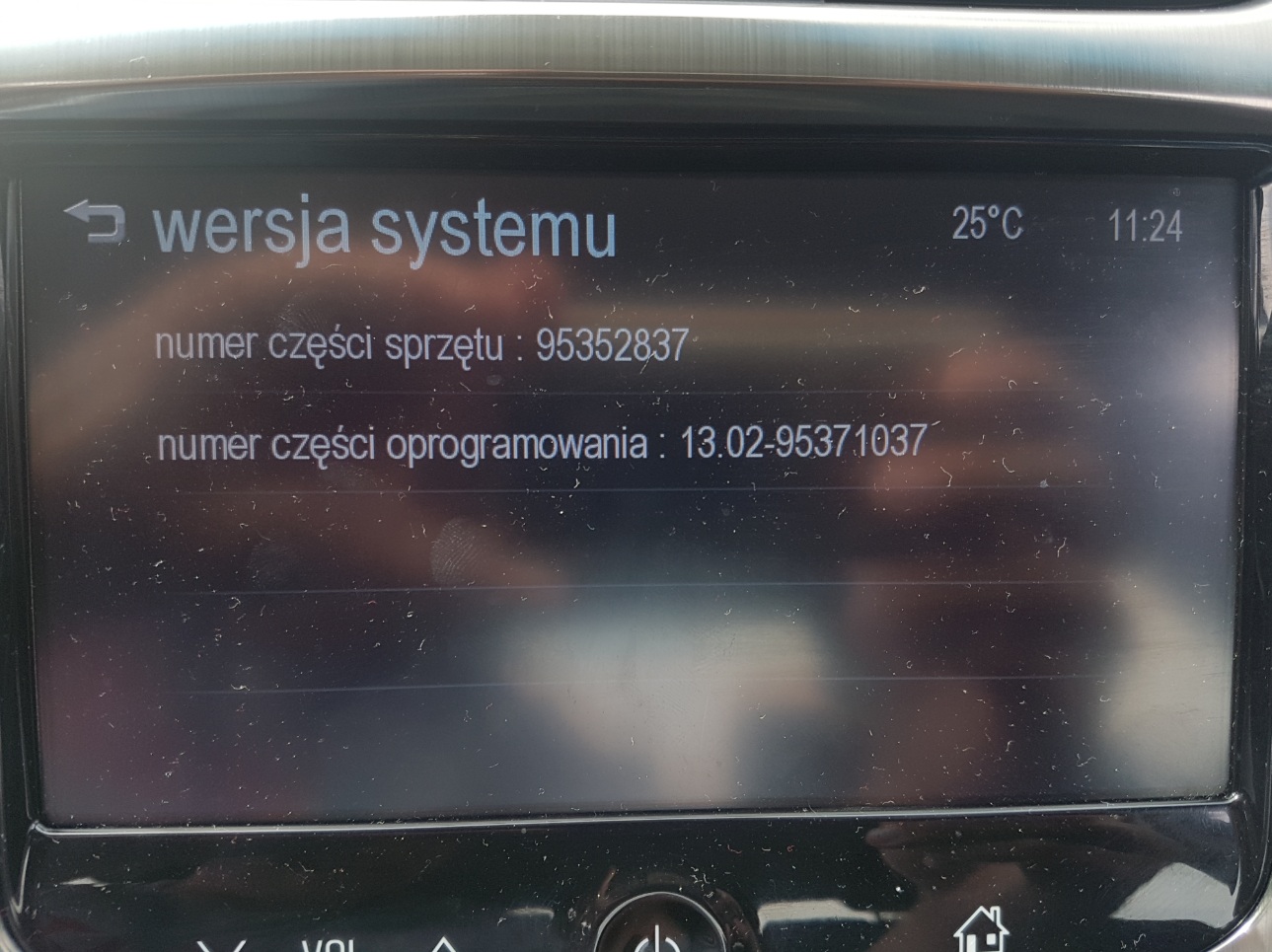

i aktualizacja softu bo nie wiem czy zauważyłeś mam na początku 13.02-95371037 to chyba stary soft jest jeden z pierwszych jak wychodził pewnie ten model czy coś pomoże wgranie nowego i gdzie mogę znaleźć materiały do pobrania na Pendrive i później wystarczy włożyć w slot w aucie USB?

Youtube nie odtworzysz. Divixa nawet nie ma po co dotykać, ja nie rejestrowałem niczego. Chętnie bym Ci poodpowiadał na inne pytania ale to wszystko już było, musisz trochę poczytać forum. Wyszukiwarka nie gryzie.
