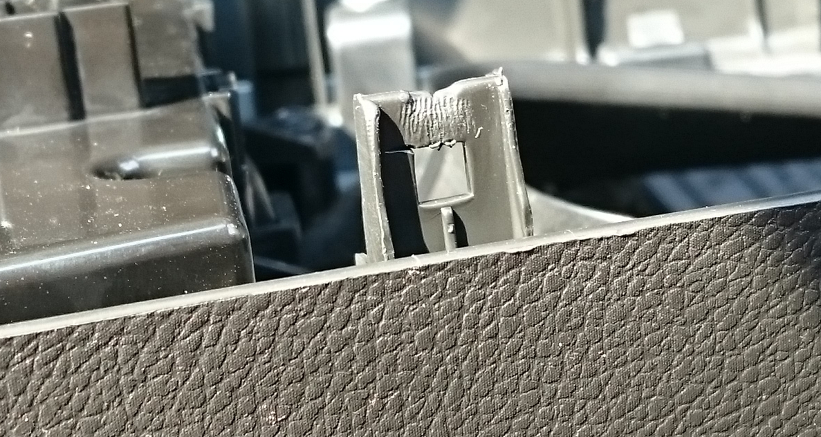

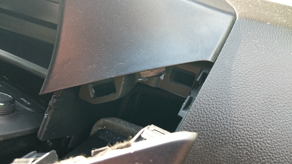

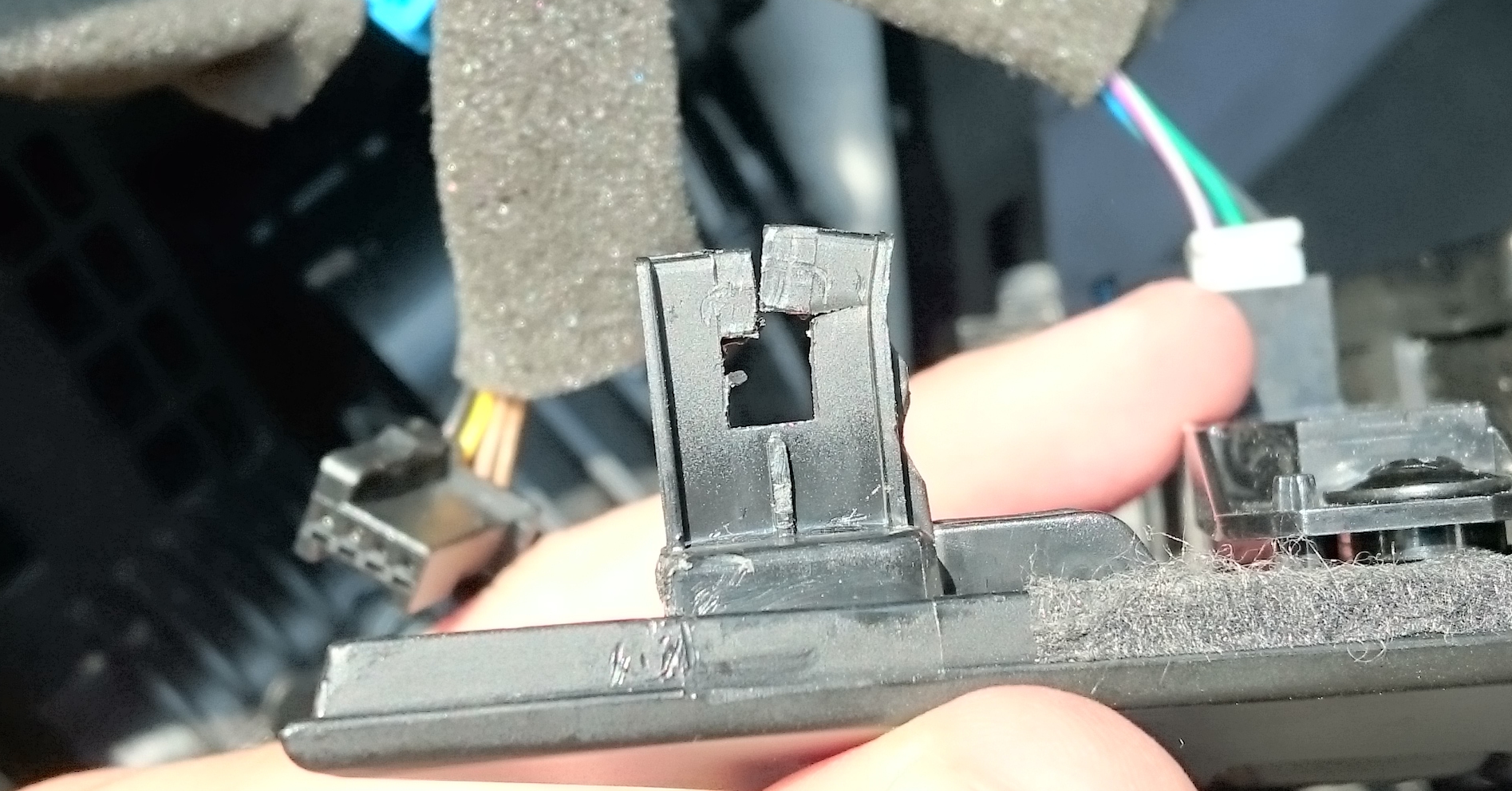

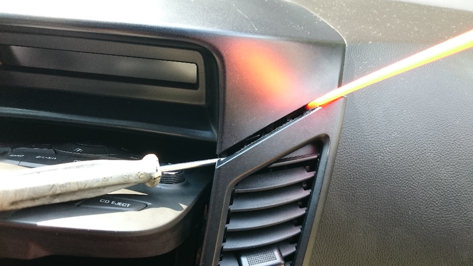

Co do demontażu środkowej konsoli, rada przyjaciela była taka żebym przestał być czuły, delikatny czy coś w ten deseń :? . No to przestałem , czego efektem było wytarganie konsoli i zerwanie 4 zatrzasków :D w ten sposób.
Blaszki zostały w dole lub spadły w czeluście. Z 4 odnalazłem 3 i powyciągałem magnesem. Nad ostatnią spędziłem z 30 minut i nie znalazłem . Dopiero potem. Ale wpadłem na pomysł i wywlokłem blaszkę z boczku osłaniającego BCM, łatwy dostęp, dokupię i zamontuję w tym boczku. Następnie przystąpiłem do naprawy zerwanych uchwytów dremelem gorącym powietrzem posklejałem je do kupy.
Z innych strat to spadł mi w czeluście piekieł uchwyt mikrofonowy, straciłem kolejne 30 minut na poszukiwania, ale piekło to piekło, uchwytu nie znalazłem ale za to znalazłem zagubioną blaszkę zatrzasku :lol: . Olałem ten niepotrzebny plastikowy gadget niech diabły się nim radują.
