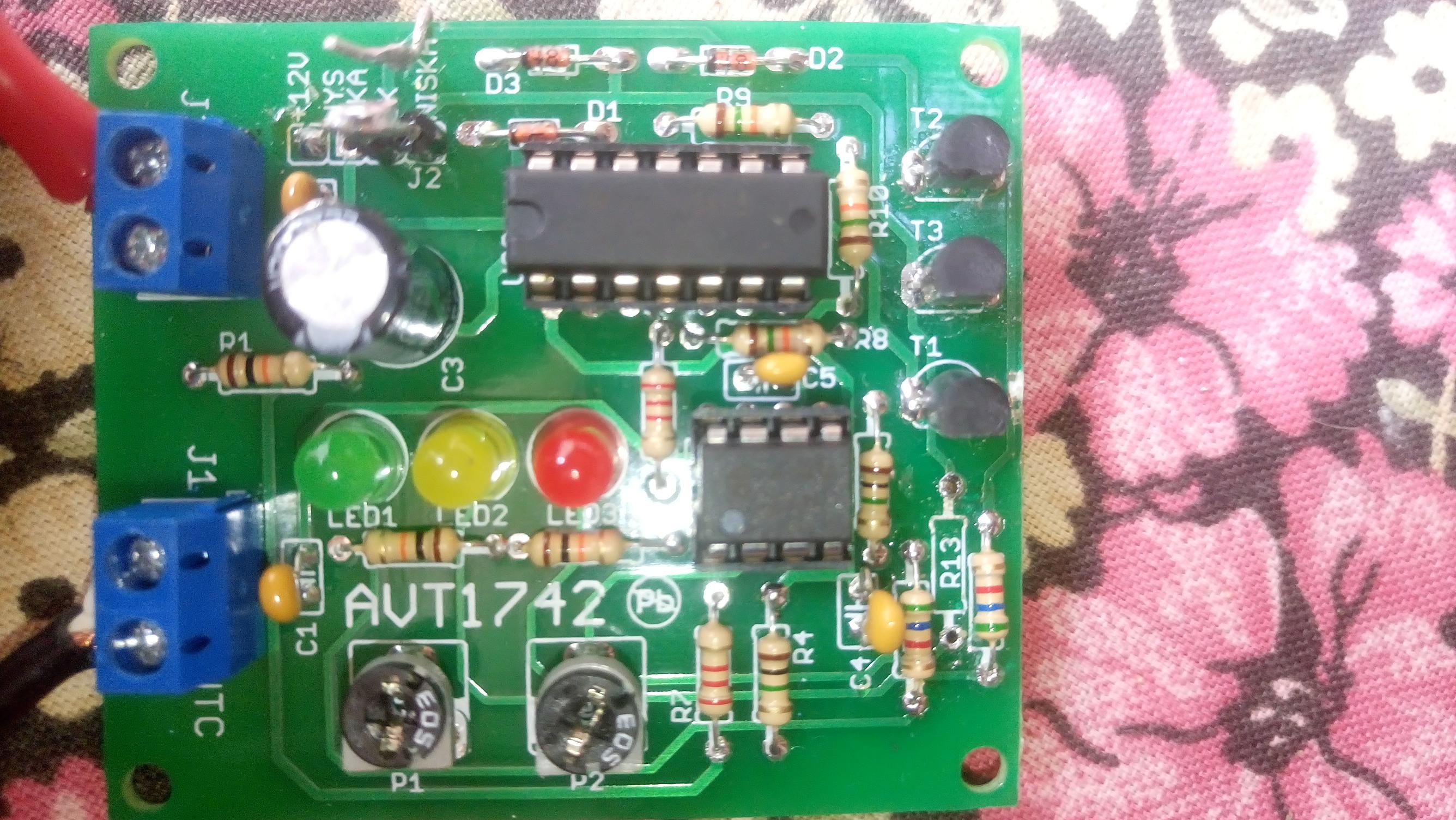

Jakiś czas temu postanowiłem dogrzać sobie moje Orlando. Szukałem tylko jakiegoś sposobu. Przeglądając all..ro znalazłem podgrzewacz płynu chłodzącego z Chrysler 2,2D.
Podgrzewacz to rurka alu z 3 świecami żarowymi, które podgrzewają przepływający płyn chłodniczy przepływający przez rurkę.
Do sterowania podgrzewaczem użyłem termostatu AVT1742

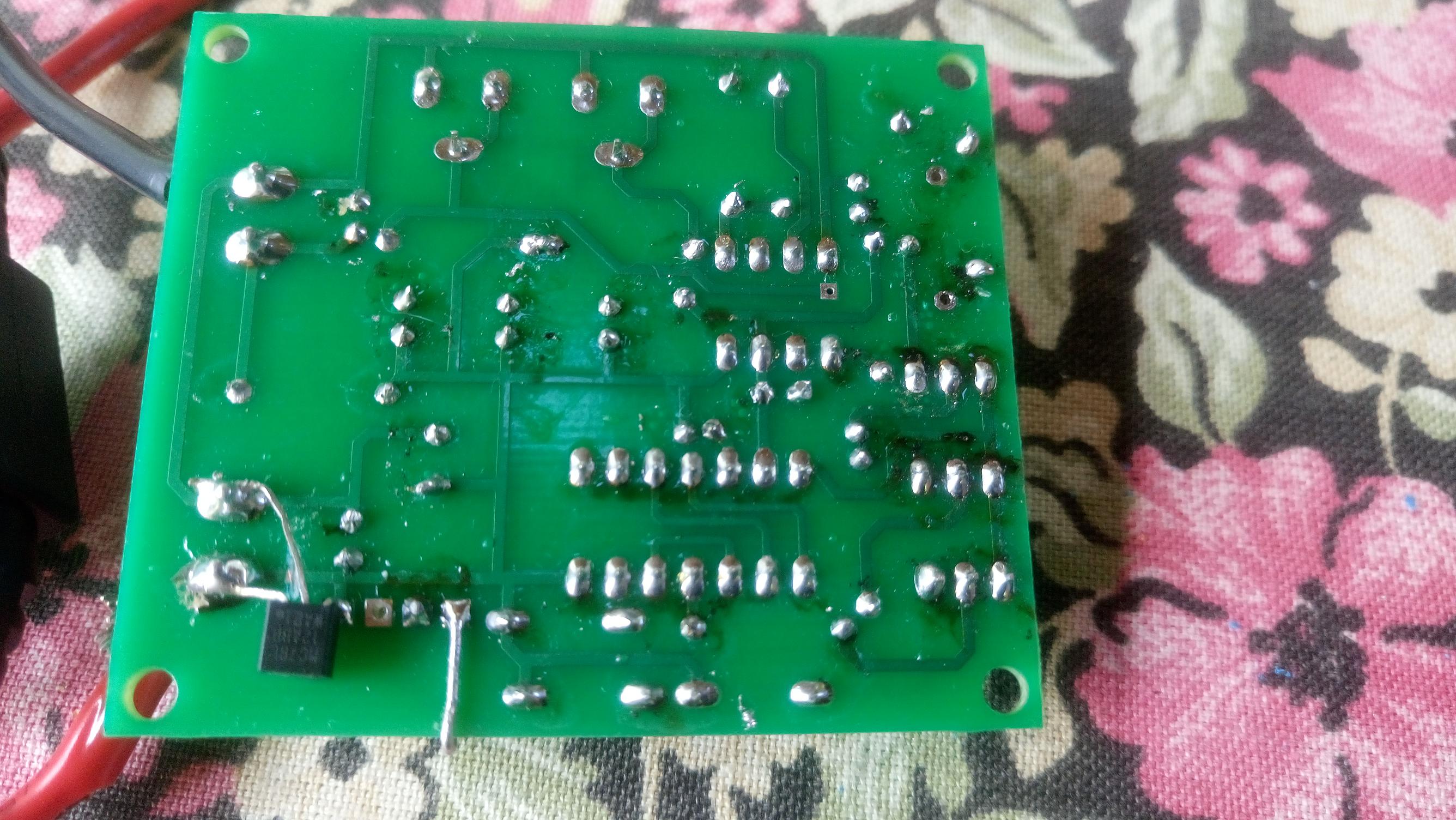

Układ uległ małej przeróbce. Zależało mi na tym, aby na początek zimny silnik załączały się wszystkie trzy świece. Po rozgrzaniu do jakiejś temperatury dwie z nich mają się wyłączyć, a jedna dalej dogrzewa do następnego progu. Aby to zadziałało musiałem dodać dwie diody prostownicze na dwa wyjścia (zimno i OK) nie za bardzo widać to na zdjęciu

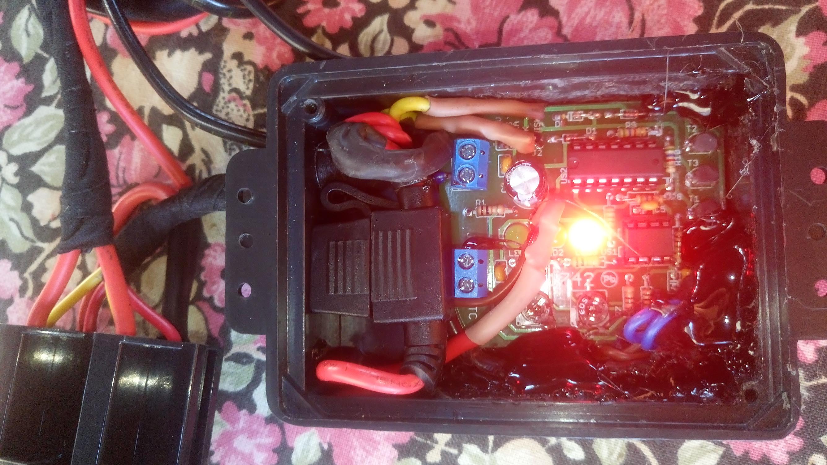

dodałem też stabilizator

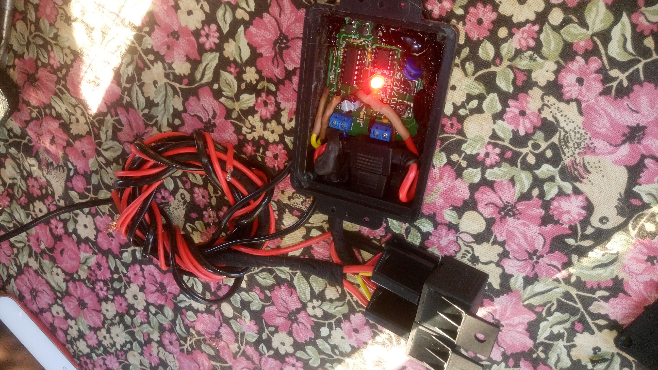

Wszystko włożyłem do obudowy i oczywiście wyprowadziłem przewody do dwóch przekaźników oraz czujnik temperatury i zasilanie układu.

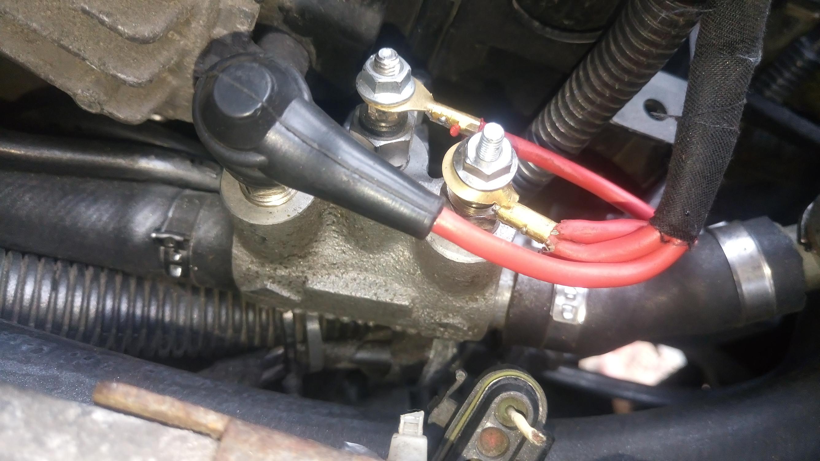

Na koniec zostało mi tylko włożyć to do autka.
