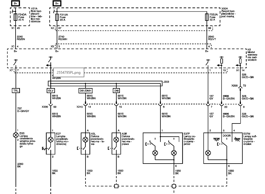

Etac masz może schemat elektryczny zamka tylnej klapy Orlando?
Posty: 5173
Samochód: Orlando 1.8 LPG LT+
Silnik: 1.8 2HO, 141KM Pb
LPG: BRC SQ24 Genius 1500
Lokalizacja: Opole
Re: Sygnalizacja otwarcia klapy bagażnika
Post autor: Bunioopl »
