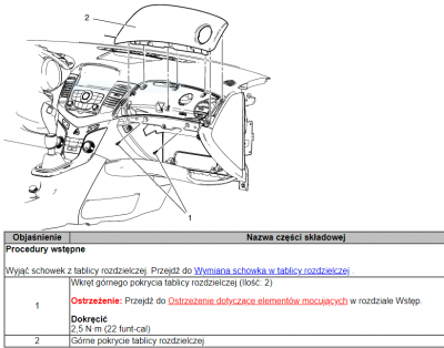

Chcę zdjąć ten pokryty tkaniną panel po stronie pasażera - by go podkleić i wymienić kratkę nawiewu.
Odkręciłem 3 śruby- dwie nad otworem schowka (widać otwór po śrubie na zdjęciu) i trzecią znajdującą się pod osłoną, w której jest wyłącznik poduszki pasażera - innych śrub nie widać. Niestety nadal nie wiem jak odpiąć ten panel, żeby czegoś nie połamać. Można by brutalnie wyciągnąć kratkę nawiewu, ale nie wiem czy to coś da z punktu widzenia metodyki zdjęcia tej deski.
Re: Tkanina tapicerska - czym podkleić?
: 6 sty 2022, o 13:50
nie pamiętam czy przy radiu nie ma jeszcze jednej, a potem mocno szarpnąć po całości.
A schowek zdemontuj, będzie łatwiej

Przy radiu? Jak do niej dotrzeć?
W amerykańcu nie ma: okolice 4-tej minuty filmu.
https://www.youtube.com/watch?v=1R9w8x9d51s
śruby są dwie, ale trzyma zamek schowka - tak przynajmniej to wygląda:
https://www.potak.eu/cruze-j305-nakladk ... --95488531

Dzięki. Jednak trzeba było wysunąć schowek.
Właśnie wyszarpałem to dziadostwo - jeden zatrzask diabli wzięli - na szczęście ten środkowy - może nie będzie stukać/ pukać po zamontowaniu. A jak będzie - to na Potaku nowy panel kosztuje 270 zł- jakoś przeboleję. :zastanawiasie:
