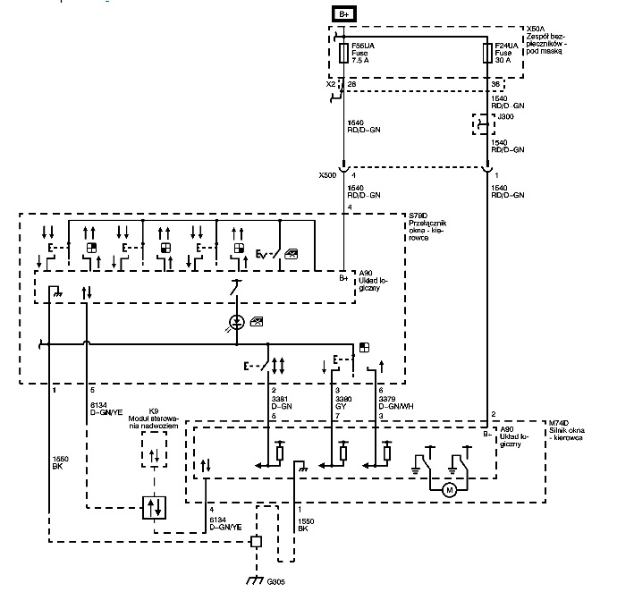

Re: Dodatkowe oświetlenie Led w drzwiach
No to schemat przełącznika. Niestety nie mam w nim bezpośrednio zasilania podświetlenia.
Guzik opuszczania szyby chyba jest podświetlany. Więc można z tamtą wziąć zasilanie.
