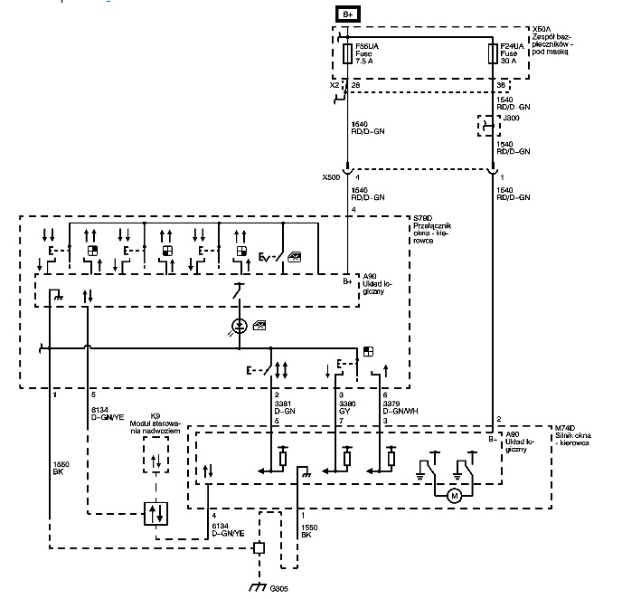

: 7 gru 2017, o 21:20
No to schemat przełącznika. Niestety nie mam w nim bezpośrednio zasilania podświetlenia.

autor: Bunioopl
Guzik opuszczania szyby chyba jest podświetlany. Więc można z tamtą wziąć zasilanie.
