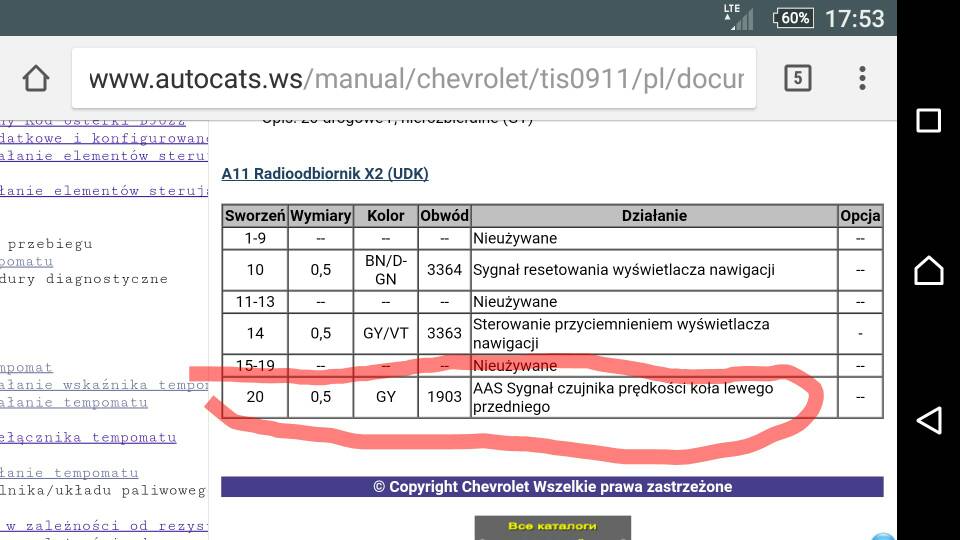

Czy ktoś zrobił już coś takiego? Zastamawiam się czy przrwanie przewodu zaznaczonego na zdjęciu pozwoli na wprowadzanie adresów w Navi 600/900 podczas jazdy!!!

Regulacja głośności względem prędkości przestanie działać na pewno, co wyjdzie dalej to się okaże.

Nie pomyślałem o regulacji. Jak będę wyciągał radio to to sprawdzę.
Tak myślę, można założyć przełącznik.
Co prawda nie często potrzebuję wytyczać trasę podczas jazdy, ale dla czego tego nie może zrobić pasażer? Tego nie rozumiem.

Bo docelowo i tak robiłby to kierowca w 95% przypadków

E tam, bardzo często wiozę parę osób.
Ale denerwuje mnie jak, ja nie mogę prowadzić( bo jestem zmęczony, żona wiezie mnie do domu) i nie mogę pobawić się radiem
