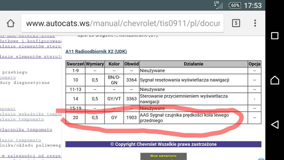

Czy ktoś zrobił już coś takiego? Zastamawiam się czy przrwanie przewodu zaznaczonego na zdjęciu pozwoli na wprowadzanie adresów w Navi 600/900 podczas jazdy!!!

Regulacja głośności względem prędkości przestanie działać na pewno, co wyjdzie dalej to się okaże.

Nie pomyślałem o regulacji. Jak będę wyciągał radio to to sprawdzę.
Tak myślę, można założyć przełącznik.
