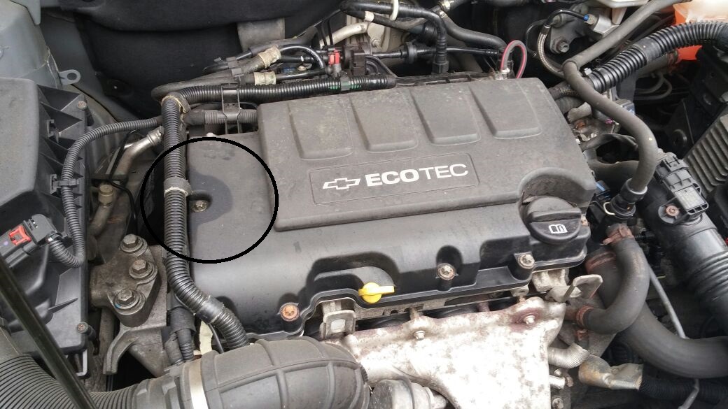

Cześć chłopaki. Znalazłem jednego Cruze w Niemczech. Na pokrywie silnika jest dziwna plama. Niemiec nie wie co to jest. Niby olejem nie pachnie. Ktoś coś miał podobnego ?
Zdjęcie w załączniku

Normalne, poci się na śrubie od pokrywy zaworów.

Można na tym jeździć ? Czy trzeba raczej zrobić ? Ktoś już robił ? Ile kosztuje około robocizna?
Re: Dziwna plama na pokrywie silnika Cruze 1,4
Umyłbym silnik umiejętnie i jeździł następny rok.

A ja bym sprawdzil czy jest odpowiednio dokrecona.

Uuułłooo Panie tosz to uszczelka pod głowicą bez remontu sie nieobejdzie xD
A co ty takie bzdury piszesz?
