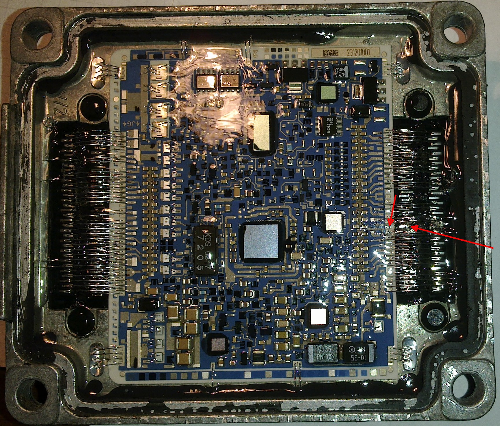

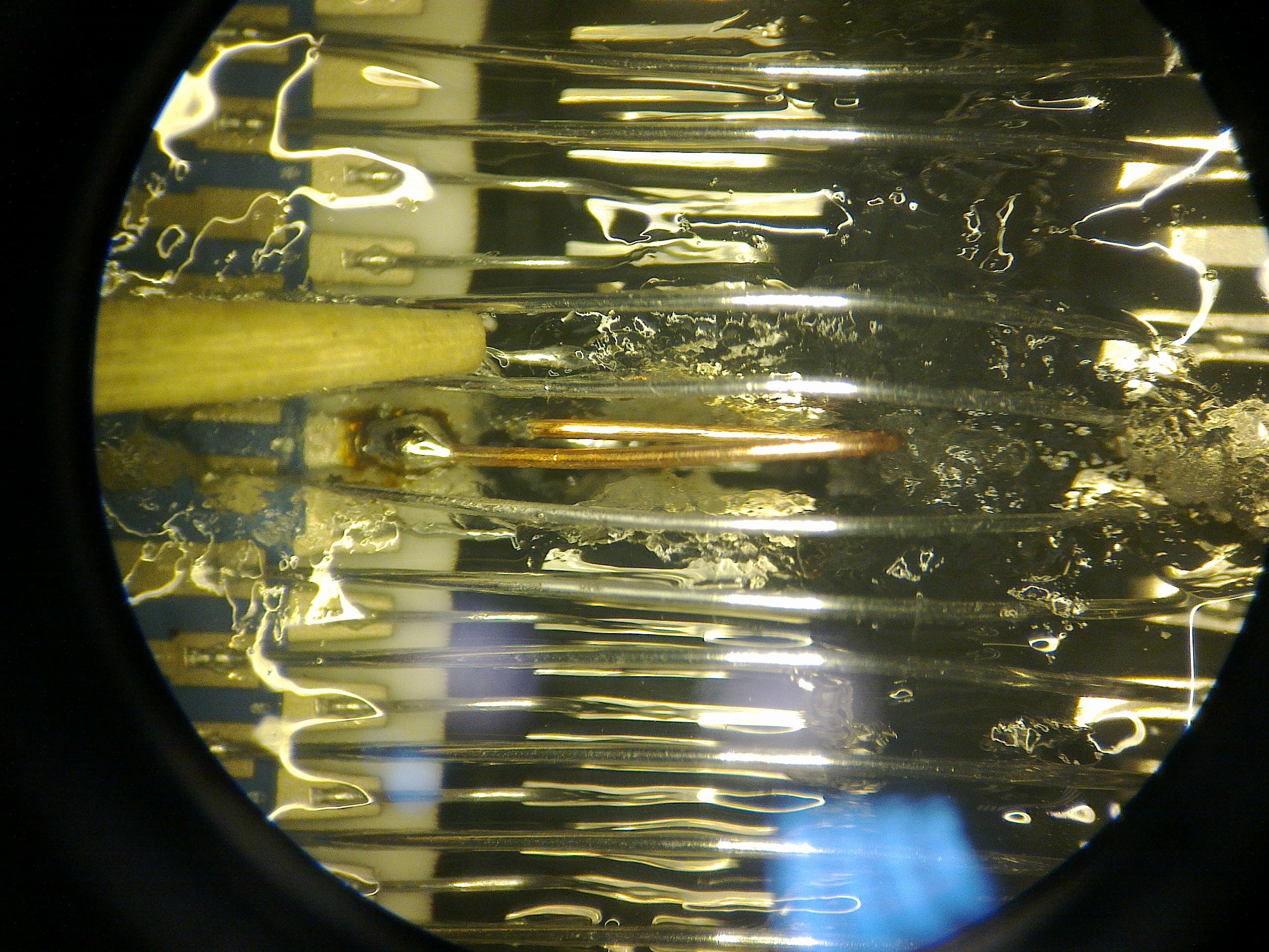

Re: Szarpanie i check engine po wymianie silnika
Damian.
Zachowane kody błędów nie są powodem, że samochód przestaje prawidłowo działać. One wskazują jedynie na potencjalne źródło niedomagania. Nie ma tak, że jakiś błąd się nie skasuje i przez to samochód raz jeździ dobrze raz źle. Nie idź tym tokiem rozumowania bo jest on z gruntu zły. Trzy wymienione przepływki i dalej ten sam problem, oznacza że wszystkie trzy były sprawne a usterka leży gdzie indziej. Być może sprzęt w ASO pozwoli coś więcej wydedukować, ale nie liczyłbym na wysublimowaną diagnostykę przez ludzi tam pracujących. Mi to ewidentnie pachnie usterką ECM. Wiem, że zakup nowego ECM to zbyt duże finansowe ryzyko, ale zakup kolejnych przepływek tym bardziej nie ma sensu. Może warto skupić się na lepszym zdiagnozowaniu. I kierunek wykazujesz dobry tylko nie wiem czy nie lepiej zamiast do ASO spróbować poszukać zakładu, który skupiony jest na diagnostyce i naprawach sterowników silnika, ktoś kto zęby na tym zjadł.
edit
Ja miałem kiedyś w Astrze awarię ECM polegającą, że raz na jakiś czas przestawała działać pompa paliwa. Można było oszaleć bo nigdy nie wiadomo kiedy (dobrze że był gaz). Mógłbym wymieniać pompy na tony, na szczęście jestem elektronikiem i udało się zdiagnozować gdzie powstawała przerwa -> wewnątrz ECM. Potem trochę szukania w internecie i znalazłem firmy które naprawiają. Jednak kolejny tydzień studiów internetowych pozwolił mi zaryzykować własnoręczną naprawę. Była to mechaniczna awaria przygrzewanej aluminiowej łączówki średnicy włosa zatopionej w kosmożelu. Naprawiłem choć musiałem użyć mikroskopu i nie pić kawy. Kto wie czy nie dotknęła cię podobna przypadłość.
Dal ciekawości wstawiam moje archiwalne fotki
03_ECU_uszkodzona laczowka.jpg (996.88 KiB) Przejrzano 5791 razy
