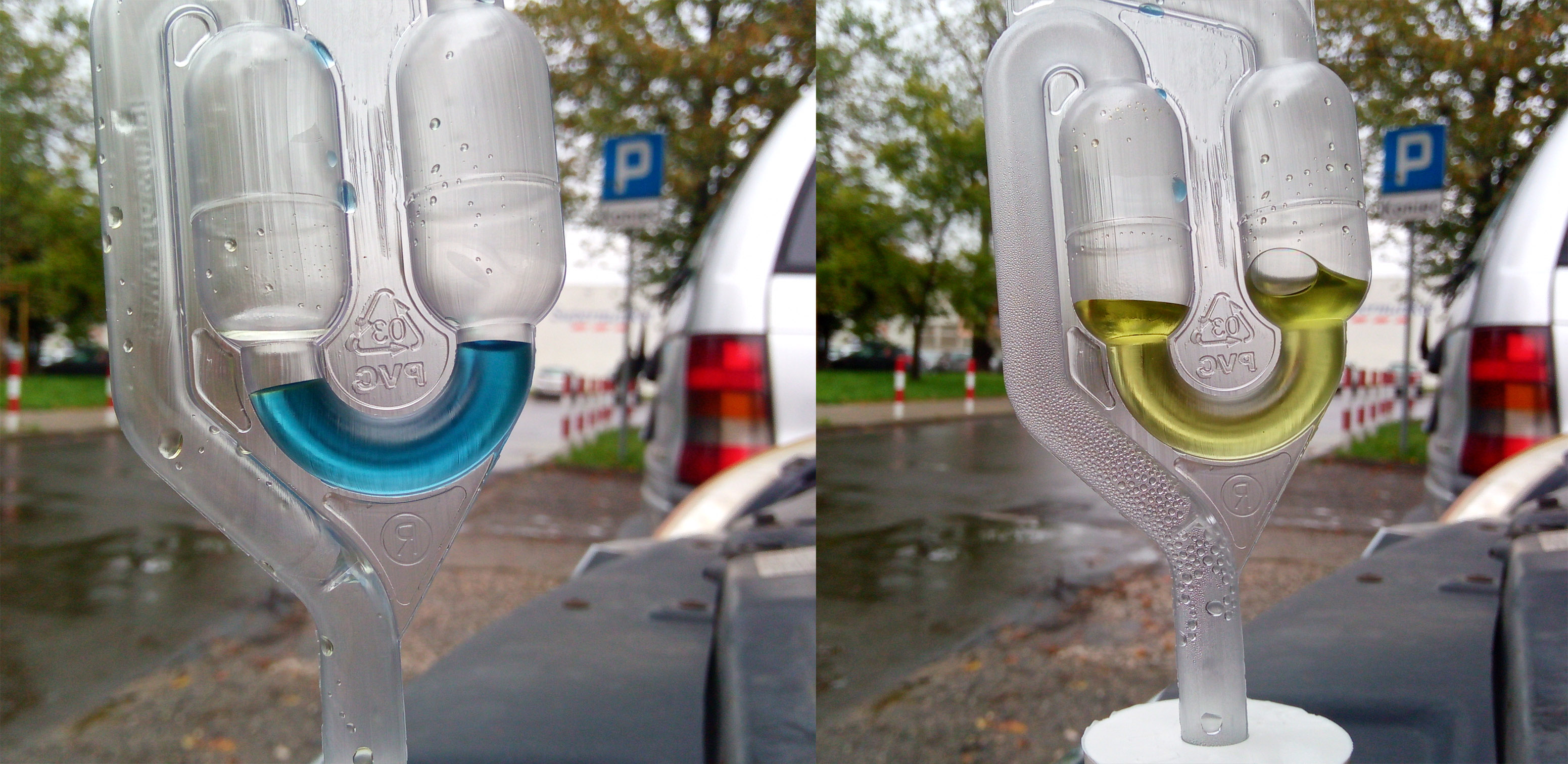

Niedawno wracając z dłuższej trasy (akurat trafiłem na bardzo mocną ulewę i zalane ulice) zauważyłem nagły wzrost temperatury płynu chłodniczego, włączyłem więc ciepły nawiew do kabiny jednak po chwili wiało już zimnym mimo wskazań płynu ok 110 stC. Uspokoiłem jazdę i przez te ostatnie 10km jazdy temperatura wahała się między 100stC-120stC. Następnego dnia po kilku kilometrach jazdy temperatura proporcjonalnie wzrastała zbliżając się do maksimum, jednocześnie z kratek leciało zimne powietrze. Zatrzymałem się więc i sprawdziłem zbiorniczek wyrównawczy, któy z zewnątrz wydawał się mieć odpowiednią ilośc płynu. Po odkręceniu wyglądało to jak by w momencie zassał cały płyn ze zbiorniczka do układu, choć może buchająca para mnie zmyliła. Dolałem ok 3-4 litry płynu, na odpalonym silniku w celu ewentualnego odpowietrzenia. Temperatura wody wyrównała się i teraz wynosi ok 80-86stC. W nastepnych dniach okazało się, że płynu jest zdecydowanie za dużo, odessałem więc ponad litr.
Ostatnio wypłukałem cały układ dużą ilością ciepłej wody, wykonałem też test na zawartość CO2 w układzie chłodzenia, wynik w załączniku.

ps. Tester z załącznika należy do najtańszych dostępnych. W lepszych testerach zbiorniki z płynem są dwa i to kolor tego drugiego jest znaczący. Proszę się nie sugerować testem w 100%.

uszkodzona uszczelka pod głowica , wynik testu jest jednoznaczny /prawy to CO w gazie wydobywajacym sie ze zbiorniczka./
moze byc mały przeciek na cylindry , przyrosty i spadki ilosci plynu swiadcza o tworzeniu sie "babla gazowego" pod głowica.
jezeli jest to wstepne stadium uszkodzenia UPG to masz szanse na wzglednie tania naprawe.

Stawiam na uszczelke pod głowicą za duzo Towarzyszu jezdziłes z tą awarią wnioskując po Twoim opisie wydarzeń
A 3-4 l plynu to prawie połowa z całego układu , a przed odkreceniem zbiorniczka wydawac Ci sie moglo ze jest bo moze masz osad na zbiorniczku z plynu ktory zawsze sie znajdowal w pewnym poziomie dlatego lepiej odkrecic zawsze i na odkreconym sprawdzac poziom lub sobie wyczyscic zbiorniczek. Nie wolno bagatelizowac zbyt wysokiej temp. Dlaczemu odrazu nie zjechales i nie zajrzales do zbiorniczka jak zaczelo leciec zimne powietrze z nawiewu ?

Moze chlodnica strzelila mowi ze duza ulewa kaluze moze z rozgrzana chlodnica (bo stal w korku ) wjechal i sie rozszczelnila wszystko moze sie zdazyc a ze jezdzil tak z taka temo nawet na drugi dzien wykrzywilo glowice i zaciaga plyn z pod uszczelki
