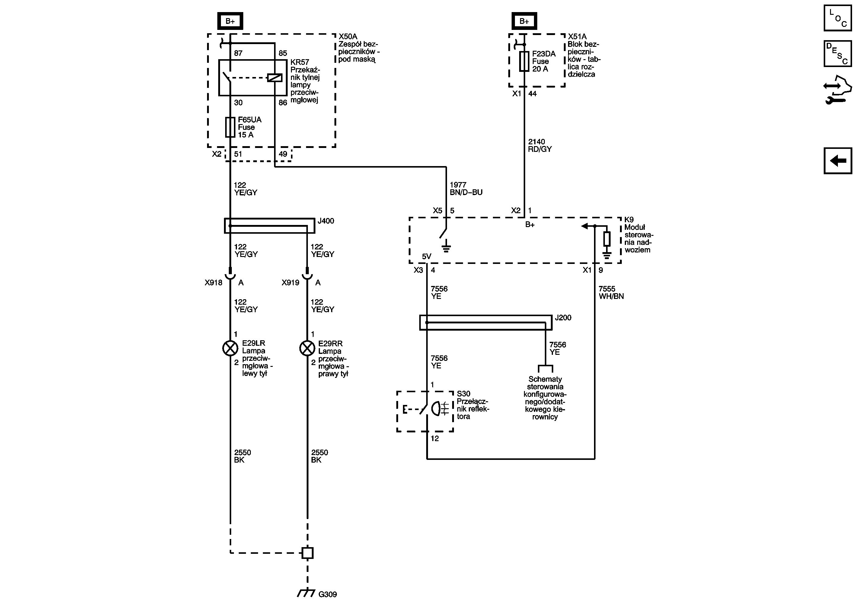

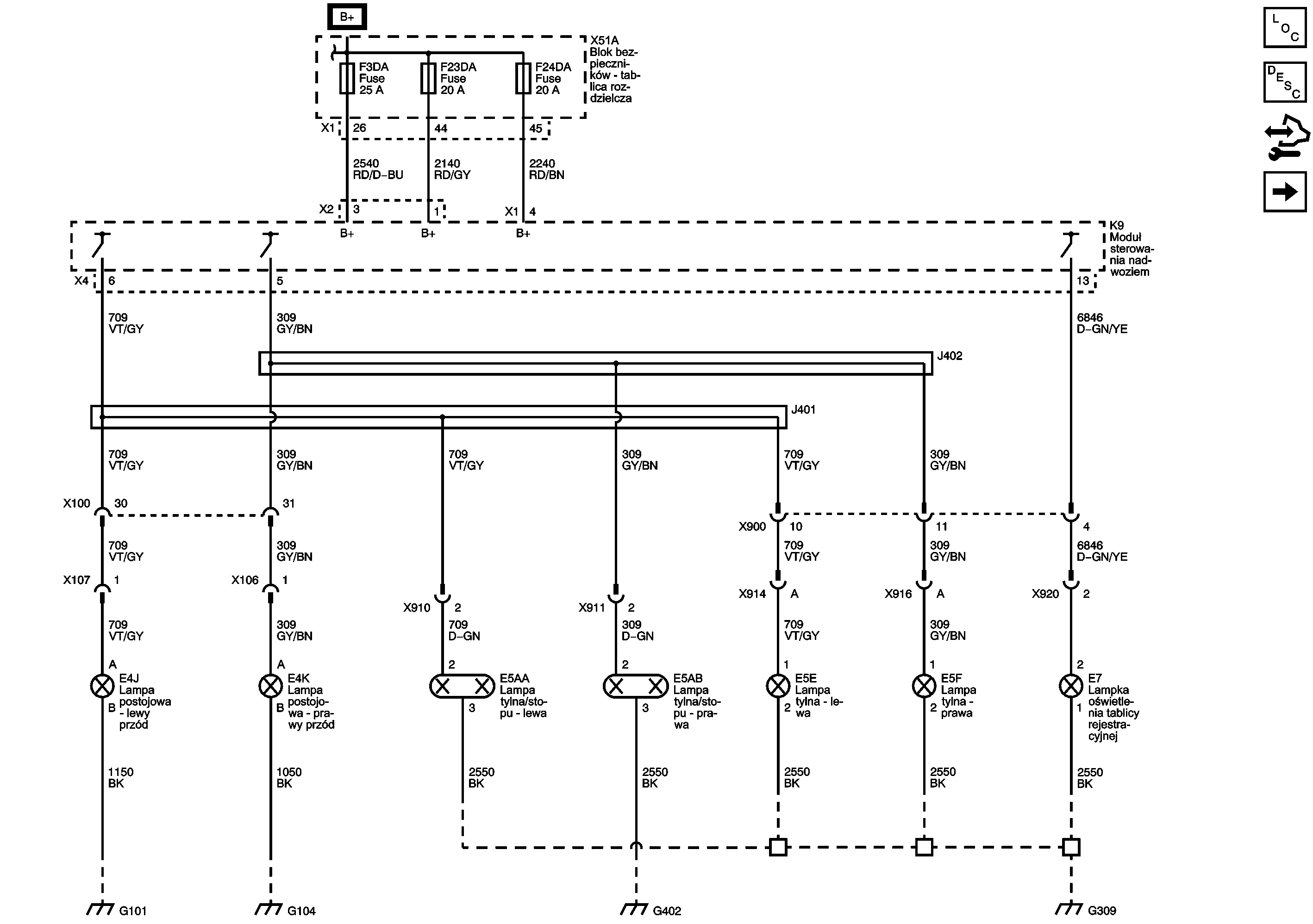

Żarówki o oznaczeniu E29RL i E29RR to przeciwmgielne
Od czego są żarówki E5E i E5F ?

- Przeciwmgielne
- 2443430PL.png (26.02 KiB) Przejrzano 2110 razy
- Tylne światł
- 2443431PL.png (34.7 KiB) Przejrzano 2110 razy

nie. Na jednym masz zasilanie z X4 w drugim z X5.
Sprawdź czy ten bezpiecznik nie jest luźny, sprawdź czy na nim jest napięcie jak włączysz mgielne, jak nie to sprawdź, podmień przekaźnik

Tylko gdzie jest przekaźnik KR57?

Chyba jednak będzie wiązka, na bezpieczniku pojawia się napięcie więc przekaźnik steruje.

Z bezpiecznika przewód idzie do wiązki, która jest z przodu w tunelu X2 pin 51 (oznaczenie przewodu YE/GY to yellow/grey)

TIS tego nie potwierdza. Bez przekaźnika, są przeciwmgielne, ale z przodu.
Da, ktoś zdjęcie pokrywy od spodu?
EDIT: Tak jest częścią płyty. Teraz pytanie, czy na bezpieczniku jest napięcie. Jak nie to płyta do wymiany.

Tak jak pisałem - wiązka .
Żółty przewód paskiem (szary lub srebrny) urwany w środku peszla.
Oprócz tego także masa z podświetlenia tablicy także się skruszyła, przewody puściłem nowe ale zastanawiam się nad wymianą całej wiązki (96886815), bo chyba zaraz będą się pozostałe przewody kruszyć.
