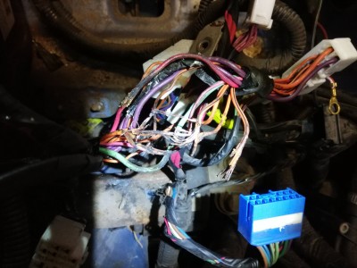

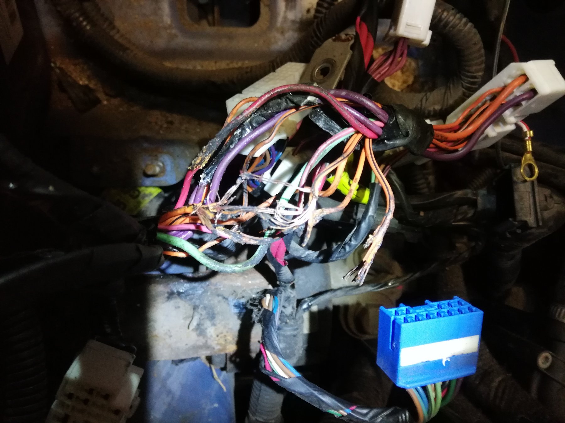

Re: Lacetti 1.6 PB/LPG nie odpala za pierwszym razem
Miałem podobny problem z odpalaniem w 1.6lpg kombi J200, ale raz występowal, raz nie. W moim przypadku, w końcowym stadium doszlo jeszcze do palenia bezpiecznika od pompy paliwa i stopu, do tego wskaźniki zegarow zaraz po odpaleniu na moment "szły" na max w prawo. Znalazłem źródło problemu, przetarła się i potopiła wiązka pod skrzynką bezpieczników. Producent pożałował 15cm peszela. Naprawa zajęła mi niecałe 3h
