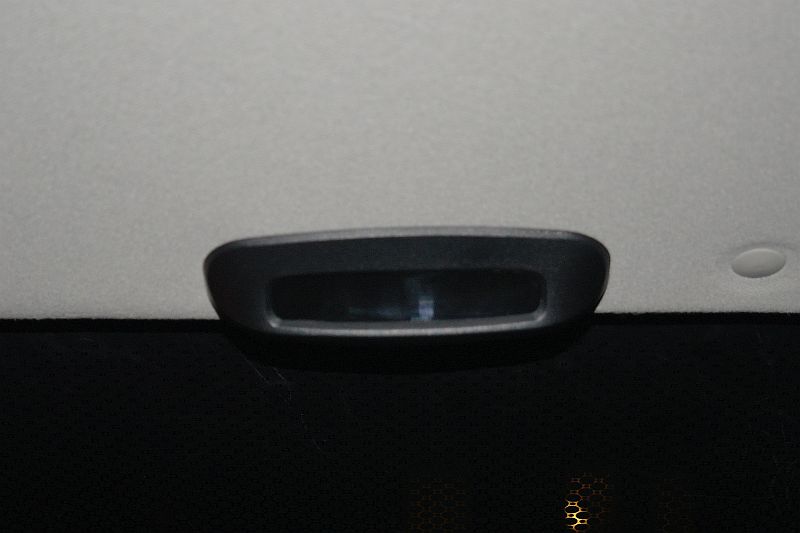

Obowiązkowo nabyłem wersję podsufitkową, bo zgodnie ze zdrowym rozsądkiem i starą szkołą jazdy podczas cofania powinienem odwrócić się do tyłu, więc umieszczenie panelu na podsufitce jest jak najbardziej zasadne - doskonale widać wtedy jego wskazania. Niestety nie udało mi się nabyć wersji z szarym panelem, bo akurat była niedostępna - mam czarną.

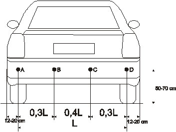

Przemyśl pole widzenia czujników. Ponieważ zderzak ma swoją krzywiznę, to czujniki skrajne "patrzą" nieco bardziej na boki i dlatego powinny być nieco bliżej środkowych, aby zminimalizować "martwe pole". Nie pamiętam w tej chwili dokładnych wymiarów w jakich montowałem, ale mogę je pomierzyć jutro jeśli potrzebujesz jako przykład. U mnie zasadniczo układ się sprawdza, oczywiście z zasadą ograniczonego zaufania (szczególnie uważać podczas opadów lub parkowania w wysokiej trawie - potrafi dawać dziwne sygnały). Podczas testów wykrywał bez problemu kij od szczotki. Odległość pokazuje wystarczająco precyzyjnie. Ogólnie jestem bardzo zadowolony.
Rysunek z sieci (moim zdaniem bardzo sensowny):
Mój panel:

Widziałem AVEO z zamontowanymi skrajnymi prawie na łuku zderzaka ,celem łapania przeszkód z tyłu i lekko obok auta . Dzięki za info ,ustalę z montażystą rozkład-on montuje własnie tak niegeometrycznie,ale mnie to jakoś się nie podoba. Jeszcze popatrzę na ulicy na auta jak mają,porównam

Montowanie na skosach zderzaka to moim zdaniem nieporozumienie, ponieważ wiązka niepotrzebnie obejmuje wówczas obszary z boku auta które i tak widać w lusterkach, pomijając obszary niewidoczne z tyłu.
Według mnie układ ma być wsparciem dla kierowcy, a nie zastępować go w myśleniu.
XaRaDaS:
Zestaw 6 czujnikowy jest jakimś rozwiązaniem. Uważam jednak, że przy szerokości naszych aut wystarczające są 4 czujniki UMIEJĘTNIE zamontowane. Zestawy 6-czujnikowe są raczej dedykowane dla dostawczaków i dużych osobówek. Co do opóźnienia czasowego u mnie go nie zauważyłem - kiedy zaparkuję mając za sobą przeszkodę, to po włączeniu wstecznego sygnał mam po ok. sekundzie. Zgodnie z instrukcją mojego zestawu warunkiem poprawnego działania jest cofanie z prędkością nie większą niż 5 km/h (to dość oczywiste, bo przy większej i tak nie zdążysz zareagować na sygnał).

Też mnie korci, żeby założyć czujniki u siebie w T250. I pytanie czy wyświetlacz do podsufitowki jest jakiś specjalny? Bo jak już to tak bym wolał niż kable do przodu pchać. Ewentualnie zostawiłbym na tylnej półce.

przeeemek pisze: I pytanie czy wyświetlacz do podsufitowki jest jakiś specjalny?
Tak. Cyfry muszą być "do góry nogami" względem wyświetlacza do montażu na desce. Widziałem wersje uniwersalne, które same obracały cyfry po obróceniu wyświetlacza.
