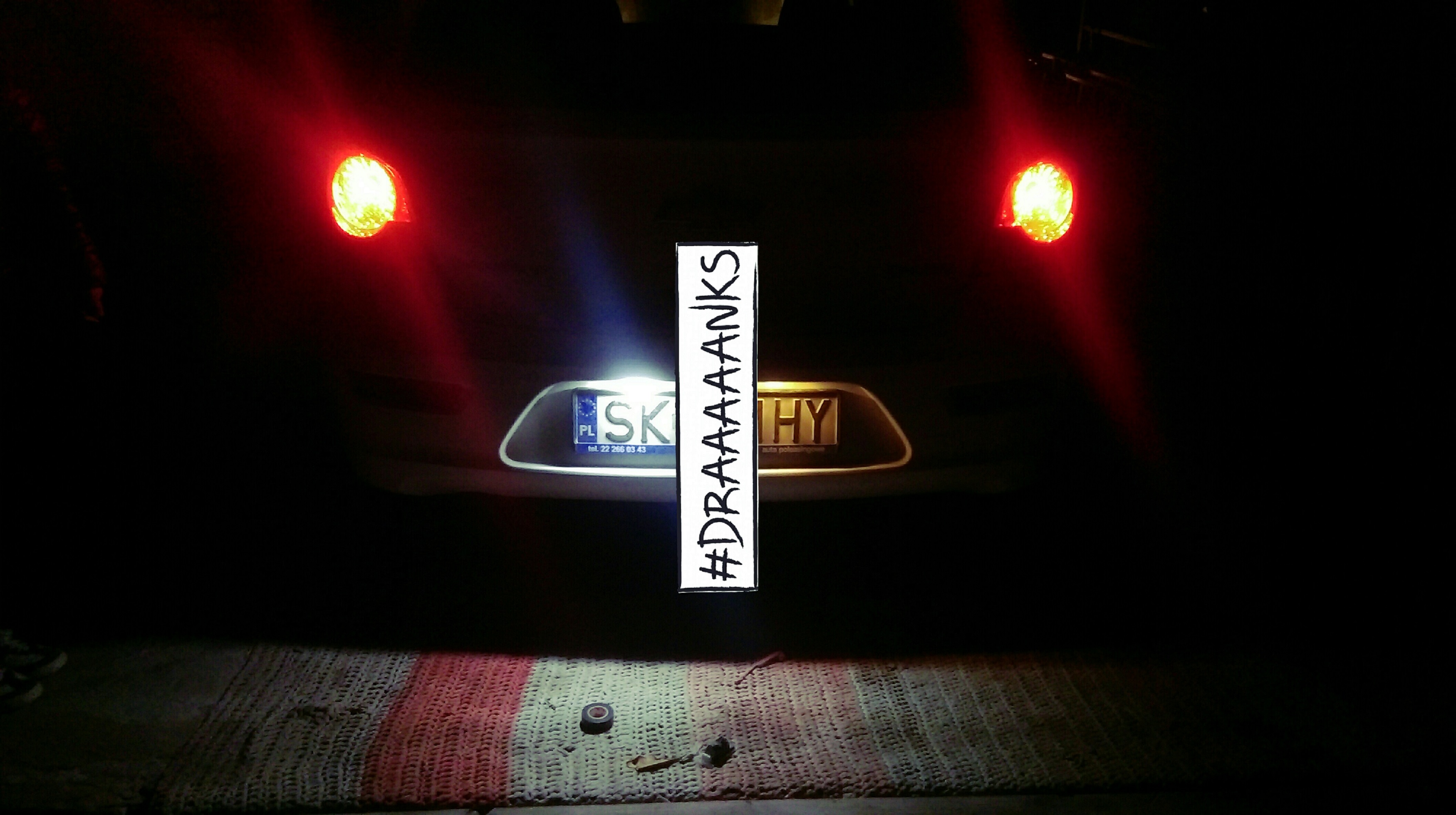

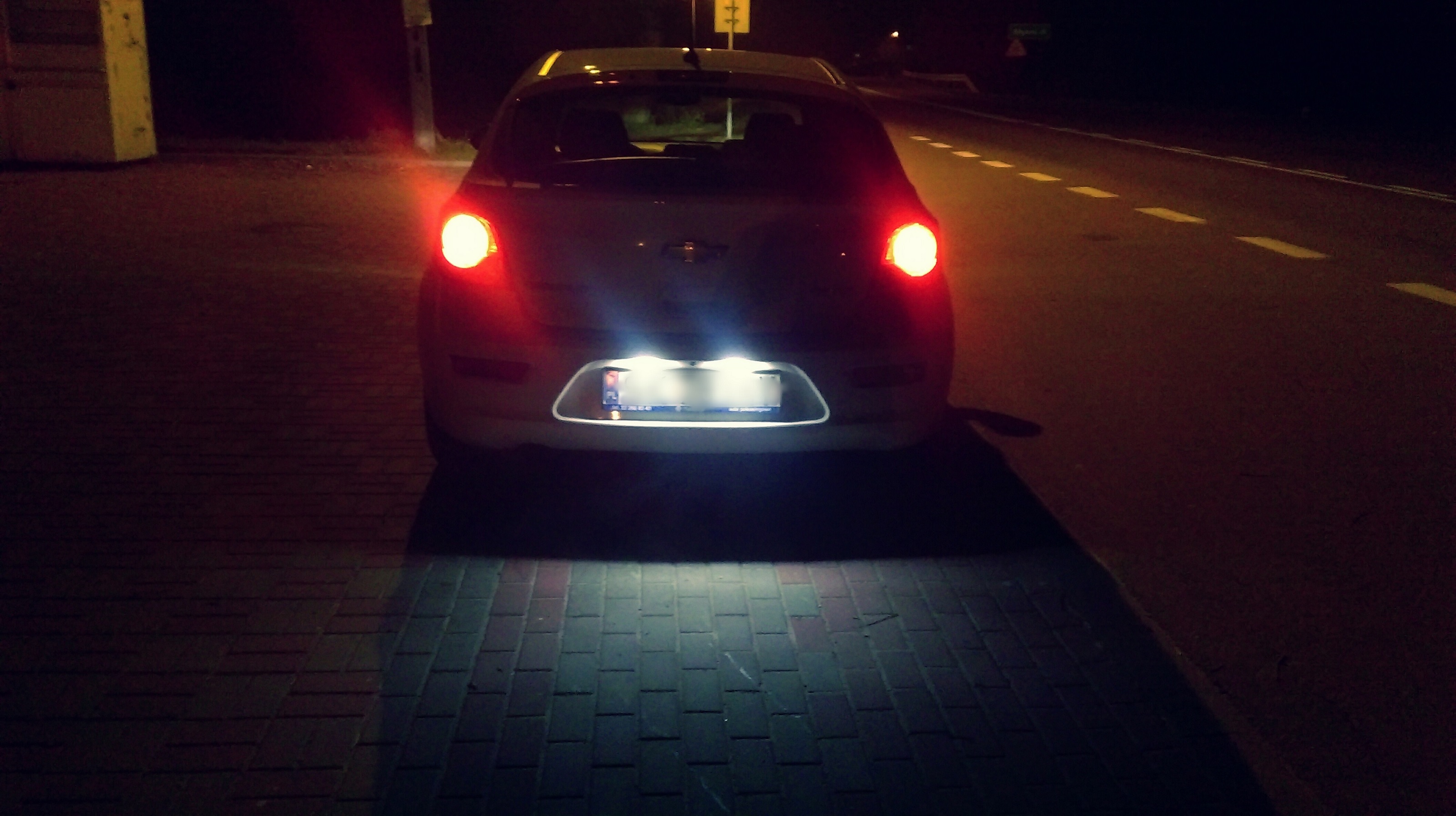

Panie i Panowie, światełka założone 8-)
Lampki ledowe na rejestracje to zdecydowanie strzał w dziesiątke, wygląda naprawde świetnie, świeci mocno i czystą bielą.
Jedyny minus takiego rozwiązania to na pewno lepsza jakość zdjęć rejestracji na fotoradarze :rotfl: Ale z moim silnikiem wolnossącym nie powinienem być często fotografowany :D

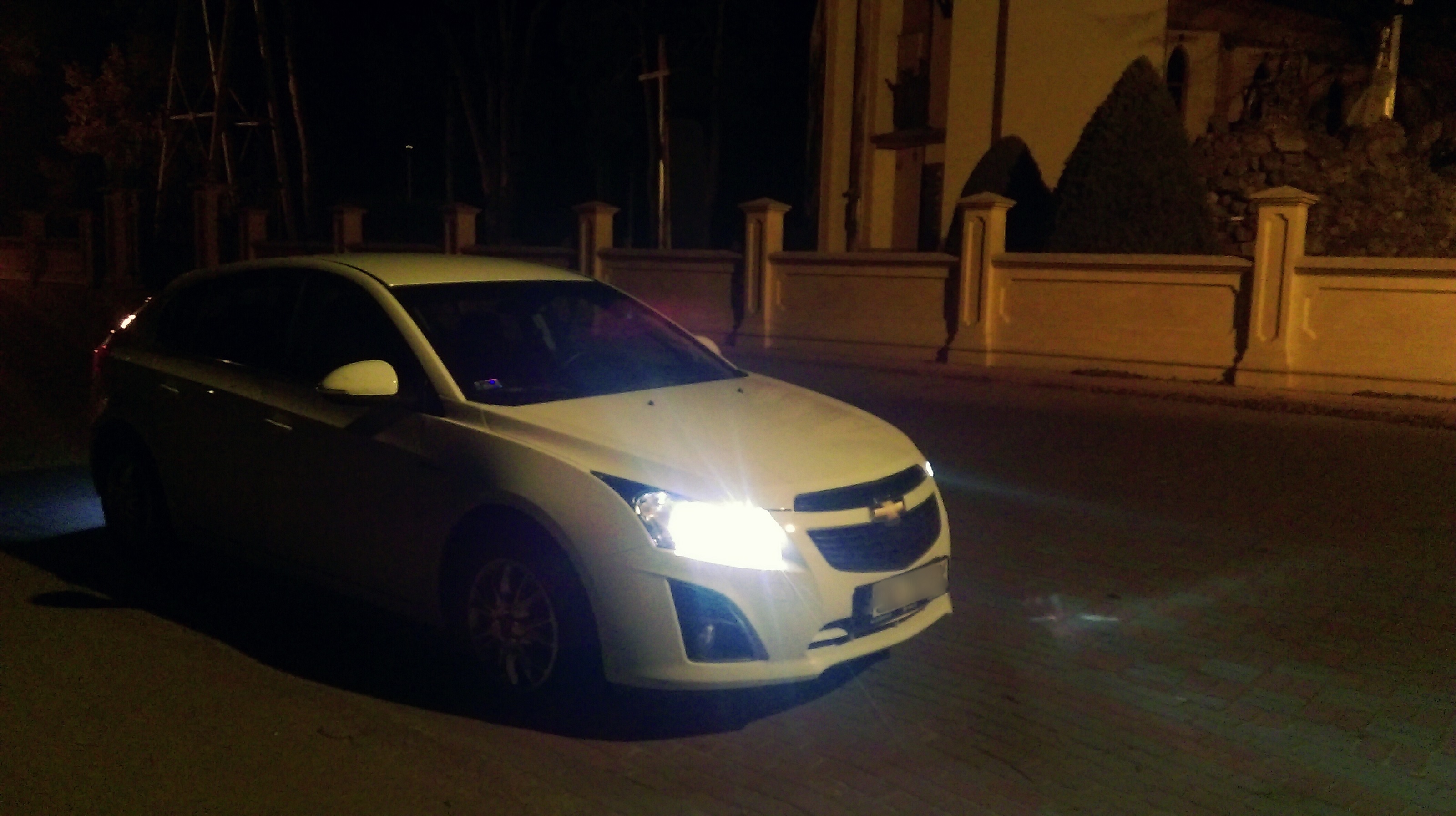

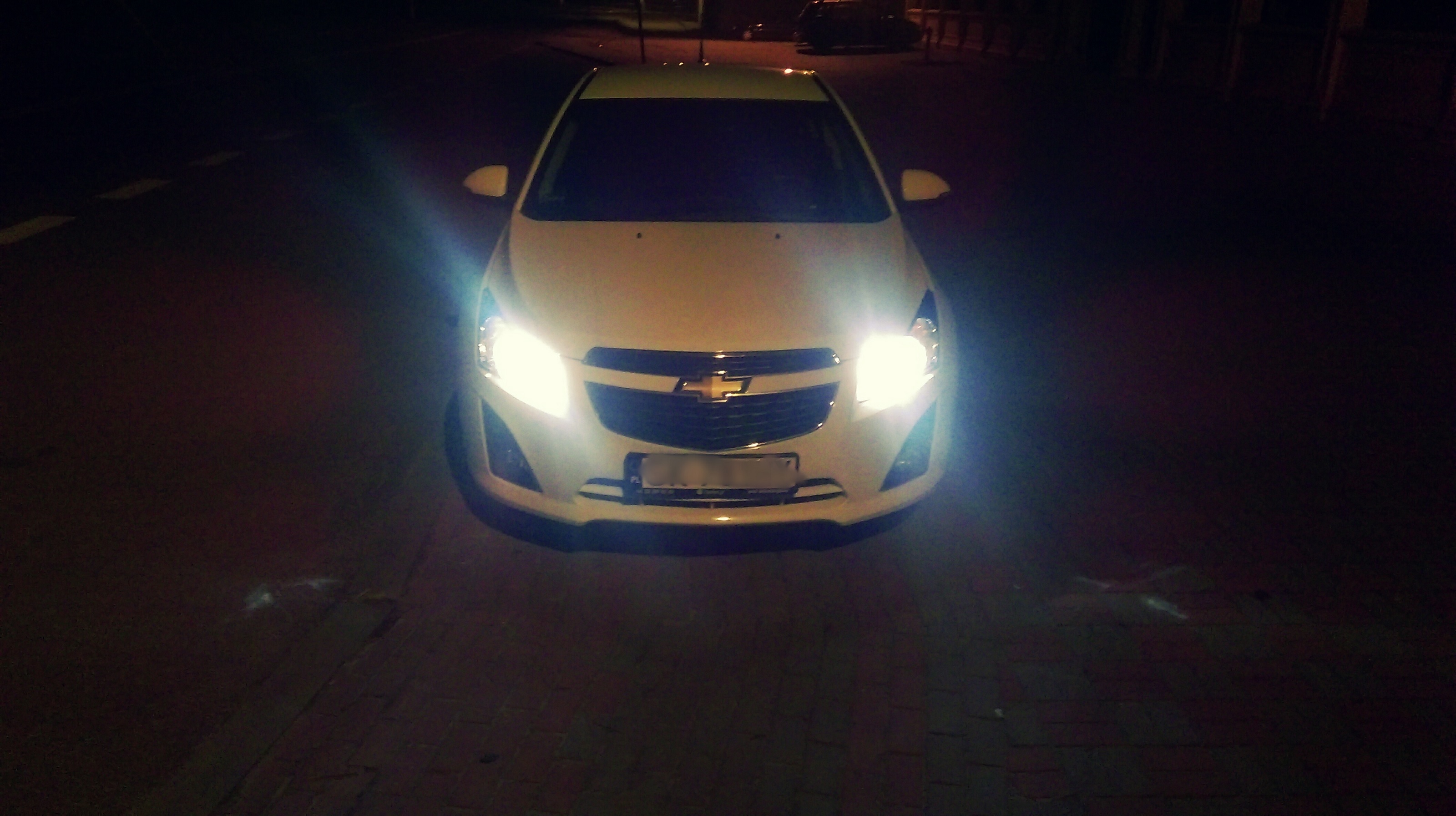

Co do żarówek Philips White Vision, widać bielsze światło, aczkolwiek spodziewałem sie bardziej xenonowego efektu jak moge tak powiedzieć. Świecą chyba lżej od wyciagnietych tungsramów, ale lepiej widze że doświetlają mi prawe pobocze i to zdecydowanie, ogólnie na +. ;)
Poniżej wstawiam fotki

LEDY NAD TABLICĄ
LEDY NAD TABLICĄ
PORÓWNANIE LED I STARA ŻARÓWKA

Moje może będą jutro ;) , heh przy takiej jarzeniówie tablicy rejestracyjnej może nie będę musiał wymieniać światła cofania na mocniejsze ;)heh. Ja mam teraz tungsramy i zdecydowanie słabiej świecą ( no chyba że to efekt jedynie na zdjęciu )

Zdecydowanie efekt na zdjęciu nie przejmuj sie tym :) Jestem jedynie troszke zawqiedziony odnośnie żarówek philipsa, liczyłem nie ukrywam na bielsze światło :oczekuje:
Myśle ze 4000k by mnie usatysfakcjonowało, ale czy są w ogóle takie z homologacją?
