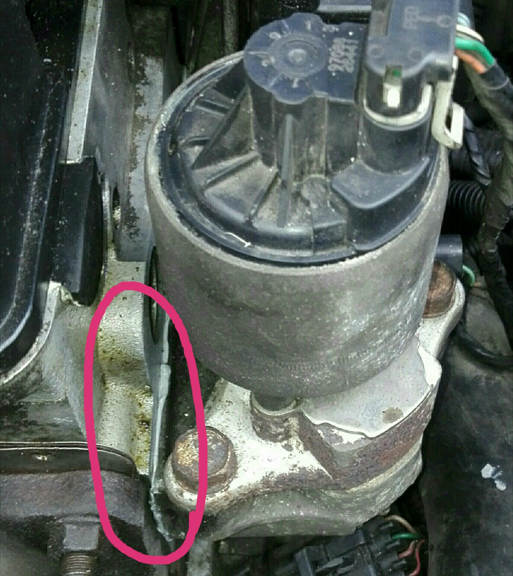

Witam mam pytanie jak fachowo nazywa się uszczelka tzw. Płaszcza wodnego ?
Otóż mechanik stwierdził że nie jest ona dostępna nigdzie :/
A przepuszcza i zostało zastąpione "silikonem" .

To gdzie ty auto oddałeś? Do serwisu AGD?:P No ale jak zastąpiona jest silikonem to raczej uszczelka pokrywy zaworów i o to pytaj;) Chociaż jeżeli chodzi o kanały wodne to są one przy uszczelce głowicy, no ale tam silikonu zamiast uszczelki nawet największy partacz by nie dał:P

A może chodzi o uszczelkę obudowy termostatu?
U mnie też raz zastąpiono ją silikonem, bo nie było jej w zestawie z termostatem.
Jeśli dobrze pamiętam kształt, to w 1.8 (T18SED) siedzi taka:
http://www.sklep.tomiicars.com.pl/3019, ... 20xev.html

Chodzi o tą uszczelkę co na zdjeciu :/

U mnie przy wymianie silnika też ten element uszczelniali na jakąś pastę.

Dla potomnych, gdyby jeszcze ktoś poszukiwał tej uszczelki, to jest to uszczelka o numerze: 90466993 (w T18SED).
