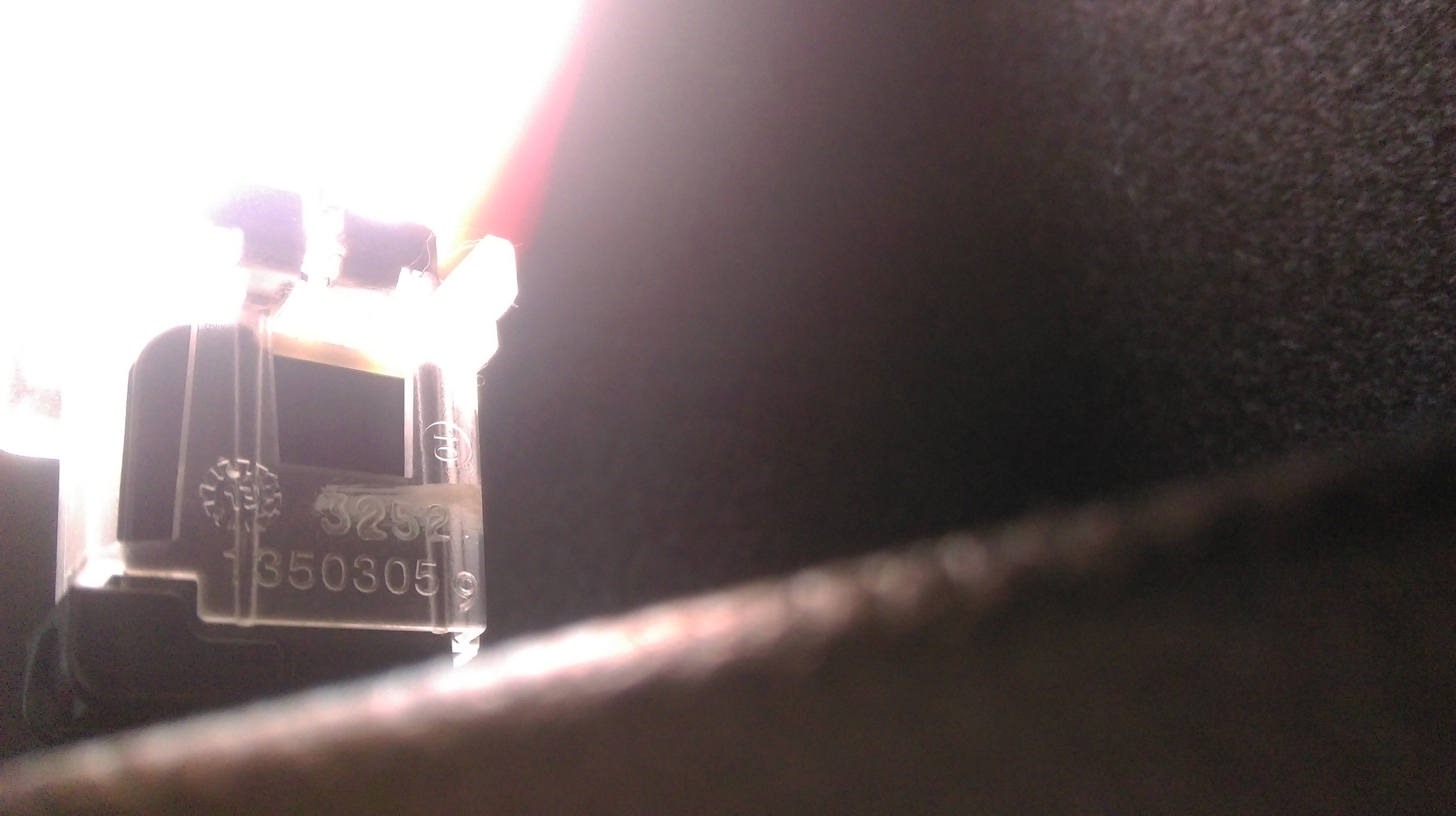

Wyciągnąłem lampke z bagażnika, dane jej są następujace:
3252
1350305 (9)
Teoretycznie lampa też ma podobne rozmiary i wygląd, wtyczka do niej tak samo, kurde myśle że będzie pasować...

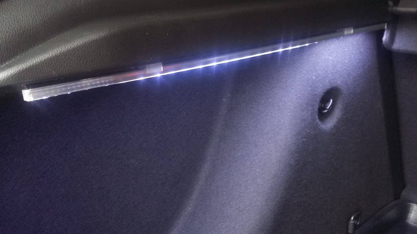

Też mam dwie listwy ledowe :) i jestem zadowolony
19403676_10213608179867397_1737266842_o (1).jpg (97.01 KiB) Przejrzano 3908 razy

tak też działa ale listwy mam po obydwóch stronach , więc zasłaniają oryginalną lampkę ( włożyłem w nią żarówke led ) w zasilanie oryginalne podpiąłem taśmy a na drugą stronę poszedłem przewodem pod uszczelką przy klapie ( od spodu ) tak że nic nie widać :) acha tylko taśmy włożyłem w profile do taśm aluminiowe i całość przykreciłem na spinkach również dedykowanych do tych profili aluminiowych ( kleje , silikony , tasmy dwustronne - wszystko odpadało po tygodniu )
