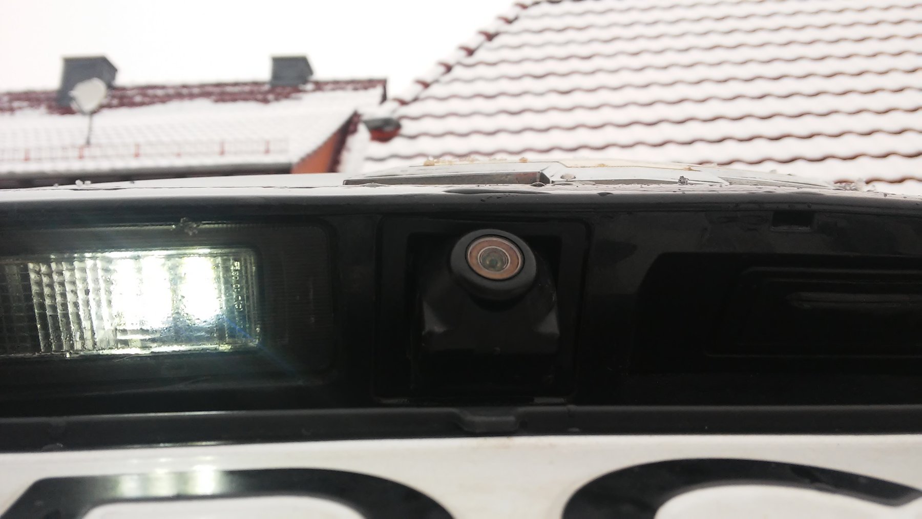

Fotka systemu multimedialnego jest raczej konieczna aby ustalić czy to oryginalne radio.
Foto kamery też było by pomocne.

zdejmujesz osłonę klapy bagażnika, odkręcasz listwę klapy od środka, wypychasz kamerkę z listwy, odpinasz z wiązki i wymieniasz.

Z tym wypychaniem to głowy bym nie dał, wydaje mi się ze mocowanie kamery do zderzaka nie jest na wcisk/zatrzask.

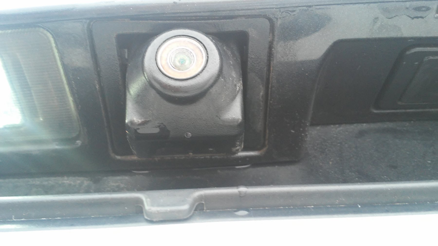

No właśnie wydaje mi się, że sama kamerka jest inna (grubsza,) org. mocowany jest na 3 wkręty od tyłu, a ta druga już nie .
Re: Wymiana kamerki cofania, sygnalizacja wypalonej żarówki
No to kupić uniwersalna i trochę pogrzebać w kabelkach

Co do kamerki to nie pasuje, ale 5 min z pilnikiem w ręku i dało rade. Trzeba troszkę podpiłować otwór na kamerkę, gdyż na boki jest ok, ale góra - dół to już gorzej - brakuje ok 5mm czyli 2,5 od góry i 2,5 od dołudarekoczko pisze: 10 wrz 2018, o 20:16 Odświeżę temat , jak zakończyła się ta wymiana - bo mam podobny problem .Czy można zastąpić oryginalną kamerę https://www.walmart.com/ip/95407397-rea ... /232580123, na tą właśnie :https://allegro.pl/kamera-cofania-opel- ... 5398.html#
