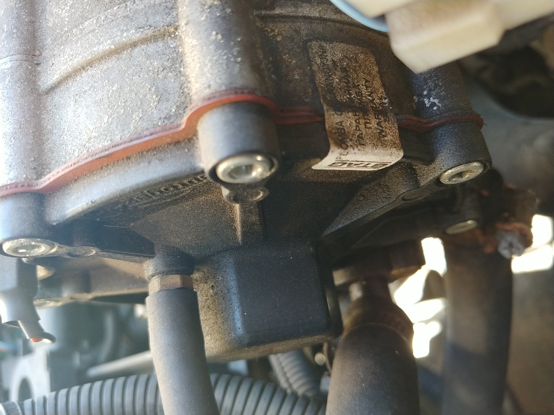

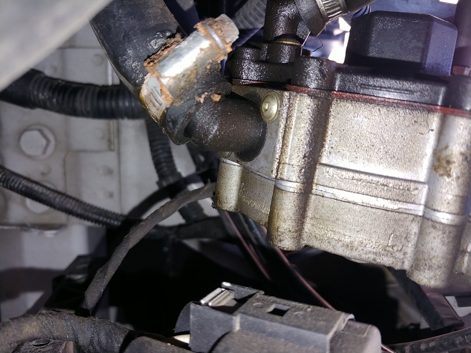

Czy takie upocenia od dołu są objawem czegoś złego? (to że obejmy puszczają to widzę)
Re: Cruze lpg
Są objawem popuszczania płynu. Sam oceń czy to dobrze czy to źle.
