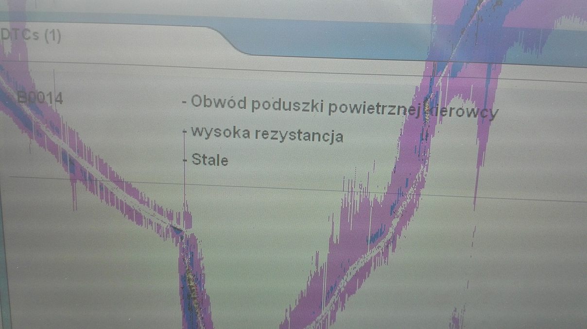

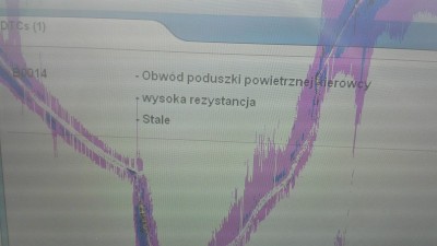

ogólnie chciałem wiedzieć :P ale tak jak mowicie dokładniejsze pytanie powinno byc. Podlaczylem pod komputer. Mial juz ktos taki blad B0014?
diagonoza w zalaczniku
Re: Kontrolka AirBag na desce rozdzielczej
No to teraz już więcej wiadomo. B0014 odpowiada za boczną poduszkę kierowcy i błąd związany jest z samą instalacją elektryczną. Musisz popatrzeć czy kostka jest spięta i ewentualnie będzie czekać Ciebie wymiana wiązki. W ostateczności trzeba będzie wymienić boczną poduszkę. A złącza szukaj pod dolną nakładką słupka środkowego
