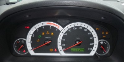

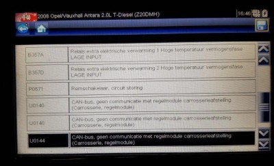

Witajcie, mam problem z captivą, a mianowicie :
- nie działa centralny zamek, z pilota czy z klamki nie działa
- po otwarciu wnętrza brak podświetlenia kabiny
- po przekręceniu kluczykiem zapłonu mam kolorową choinkę na liczniku
licznik
licznik
- nie działa radio, nawiew, szyby, ciemność
- po przekręceniu zapłonu na II słychać pompę , ale silnik nie kręci
Bezpieczniki pod maską i w kabinie sprawdziłem, wszystkie są OK
Zanim zadzwonię do wróżki, zapytam szanownych tubylców o jakieś sugestie, co jeszcze mogę sprawdzić.
Kontrolka silnika zapala się i gaśnie po chwili, a to co na zdjęciu pokazuje to świeci się cały czas.
Za dużo tych problemów, stąd bez sensu uważam wymianę wszystkiego co pokazuje tester.
Może miał ktoś podobną sytuację ?

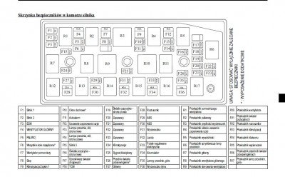

Zacząłbym od sprawdzenia punktów masowych i stanu akumulatora, potem podmieniłbym główny przekaźnik zasilania.

etac pisze: 26 sty 2018, o 19:35 Zacząłbym od sprawdzenia punktów masowych i stanu akumulatora, potem podmieniłbym główny przekaźnik zasilania.
Auto masz od nowości, czy kupione popowodziowe?
Przekaźnik główny, masz na myśli R7 ?

Witam ponownie. Zczytałem błędy delphim i mam następujące
B357D Przekaźnik 2 (dodatkowe ogrzewanie_ niskie wejście -stały
P0571 obwód włącznika hamulca nieprawidłowe działanie -stały
U0121 TC/ABS brak komunikacji - nieciągły
U0140 moduł kontroli nadwozia - brak komunikacji -stały
C14400 nieznany kod usterki
P0850 włącznik park/neutral nieprawidłowe działanie -stały...... to na pewno od skrzyni bigów-mam automat
P2453 Czujnik ciśnienia filtra przeciwpyłkowego nieprawidłowość-nieciągły.
Przejżałem wszystkie bezpieczniki i przekaźniki (wyciągnięty i włożony) ,więc stwierdziłem,że wymontuję moduł BCM w związku z powyższymi błędami i wyślę do sprawdzenia....Znalazłem elektronika na południu Polski, który zajmuje się tylko modułami BCM od Opla i Chevroleta......nie wiem ,czy to dobry pomysł, ale okoliczni znachorzy doradzili,żeby iśc tym tropem... :roll:

wpisz sobie w google TIS Chevrolet i ściągnij procedury dla tych błędów. Ja podejrzewam gdzieś problemy z instalacją, na końcu może być ten BCM
Re: Nie pali, brak prądu wewnątrz auta, dyskoteka na desce
: 15 mar 2023, o 10:44
autor: kemotsolar
Witam ponownie. Jednak mój trop o uszkodzonym BCM był właściwy. Elektronik z Rybnika do którego wysłałem moduł przetestował go i stwierdził,że jest uszkodzony prawdopodobnie przez głęboko rozładowany lub robiący zwarcie akumulator. Koszt naprawy z przesyłkami 650zł Zreanimowany BCM założony + nowy akus i wszystko na pokładzie wróciło do normy :D :D Silnik odpalił :tak: ........... niestety klepie coś u góry, więc trzeba zdjąć czapkę :nerwy ,także, to nie koniec wydatków. Reasumując czasem nie warto malować auta na zielono i topić w stawie ....
