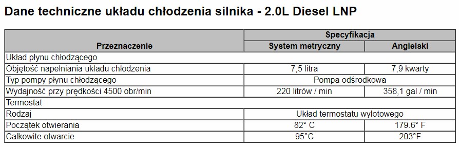

Znalazłem jeszcze coś takiego o termostacie
