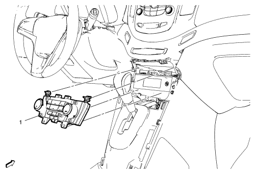

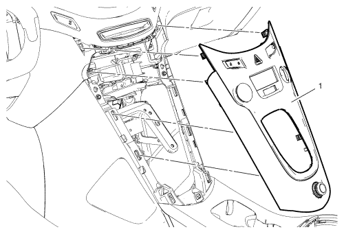

Tu nic z tego, żeby coś wykombinować trzeba najpierw wymontować cały moduł.
W TIS znalazłem poglądowo jak wdłubać moduł HVAC
Re: likwidacja ukrytego załączania klimy w nadmuchu na szybę
Po dwugodzinnej walce wymiękłem. Cytując klasyka: ch.d. i kamieni kupa :/ . Puściły dolne zaczepy osłony ale te górne nie chciały ni cholery puścić. Nie wiem czy są takie same z blaszkami jak te dolne. Trzymają jak przyśrubowane. Z rysunków ciężko się zorientować. Straty: dwa zaczepy pęknięte, skaza na plastikowym boczku. Czego się dziś chwycę nic mi nie wychodzi.

Do zdjęcia mechanicy używają cienkiego przyrządu do spinek przy tym się trochę nagimnastykują i uważają aby spinki w głąb nie powpadały . U góry są takie same przyrząd do spinek wkładają od środka.
No mnie jedna wpadła ale wyciągnąłem magnesem. Natomiast do tych dwóch górnych nie ma dostępu żadnym przyrządem. Nie wiem jak to wyciągnąć. Nie mogę w necie nigdzie znaleźć żadnego manuala. Do cruzów po pachy przykładów, a do olka nie ma. :cry:
edit - wreszcie coś znalazłem, faktycznie wygląda że spinki są takie same.
Tutaj do góry nogami , więc te felerne na dole.

Jak napisałem wcześniej przyrząd do spinek wkładamy po odgięciu obudowy do góry tak aby dostać się do danej spinki . Wtedy punktowo podważamy . Odnośnie spinki możesz próbować magnesem lub szczypcami na wysięgniku giętkim. Osobiście kiedyś w innym samochodzie musiałem dostać się aż pod dywany demontując fotel.
No to muszę skonstruować przyrząd do ściskania od tyłu tych spinek (jak to wygląda w oryginale?). Choć wydaje mi się, że dojście tam z ręką i wymacanie będzie karkołomne. Ja tak nawet teraz próbowałem i masakra. Pomimo że rączkę mam chudą jak panienka nie dało się nic wymacać.
