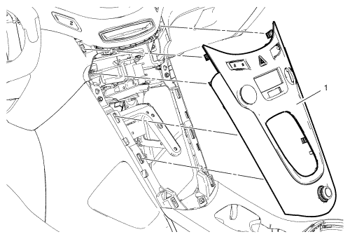

Tu nic z tego, żeby coś wykombinować trzeba najpierw wymontować cały moduł.
W TIS znalazłem poglądowo jak wdłubać moduł HVAC
Re: likwidacja ukrytego załączania klimy w nadmuchu na szybę
: 20 wrz 2015, o 15:52
Po dwugodzinnej walce wymiękłem. Cytując klasyka: ch.d. i kamieni kupa :/ . Puściły dolne zaczepy osłony ale te górne nie chciały ni cholery puścić. Nie wiem czy są takie same z blaszkami jak te dolne. Trzymają jak przyśrubowane. Z rysunków ciężko się zorientować. Straty: dwa zaczepy pęknięte, skaza na plastikowym boczku. Czego się dziś chwycę nic mi nie wychodzi.

Do zdjęcia mechanicy używają cienkiego przyrządu do spinek przy tym się trochę nagimnastykują i uważają aby spinki w głąb nie powpadały . U góry są takie same przyrząd do spinek wkładają od środka.
: 20 wrz 2015, o 20:38
No mnie jedna wpadła ale wyciągnąłem magnesem. Natomiast do tych dwóch górnych nie ma dostępu żadnym przyrządem. Nie wiem jak to wyciągnąć. Nie mogę w necie nigdzie znaleźć żadnego manuala. Do cruzów po pachy przykładów, a do olka nie ma. :cry:
edit - wreszcie coś znalazłem, faktycznie wygląda że spinki są takie same.
Tutaj do góry nogami , więc te felerne na dole.
I takie jeszcze znalazłem
: 21 wrz 2015, o 09:57
autor: Robbo
Jak napisałem wcześniej przyrząd do spinek wkładamy po odgięciu obudowy do góry tak aby dostać się do danej spinki . Wtedy punktowo podważamy . Odnośnie spinki możesz próbować magnesem lub szczypcami na wysięgniku giętkim. Osobiście kiedyś w innym samochodzie musiałem dostać się aż pod dywany demontując fotel.

No to muszę skonstruować przyrząd do ściskania od tyłu tych spinek (jak to wygląda w oryginale?). Choć wydaje mi się, że dojście tam z ręką i wymacanie będzie karkołomne. Ja tak nawet teraz próbowałem i masakra. Pomimo że rączkę mam chudą jak panienka nie dało się nic wymacać.
