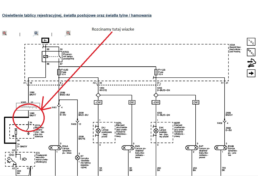

Schemat elektryczny świateł postojowych i miejsce działań:
postojowe spark.jpg (168.65 KiB) Przejrzano 11123 razy
BN/VT - brązowo/fioletowy
D-GN/GY - ciemno zielony/szary

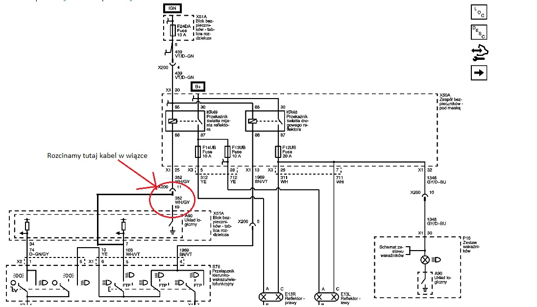

Schemat elektryczny świateł mijania i miejsce działań:
mijania spark.jpg (138.13 KiB) Przejrzano 11123 razy
WH/VT - biało/fioletowy
WH/GY - biało/szay

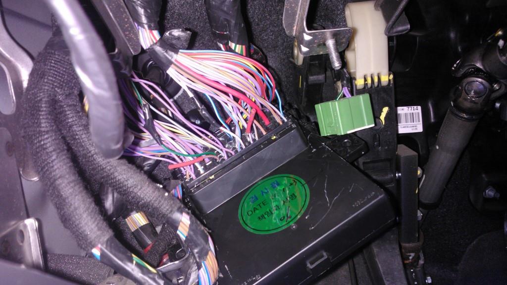

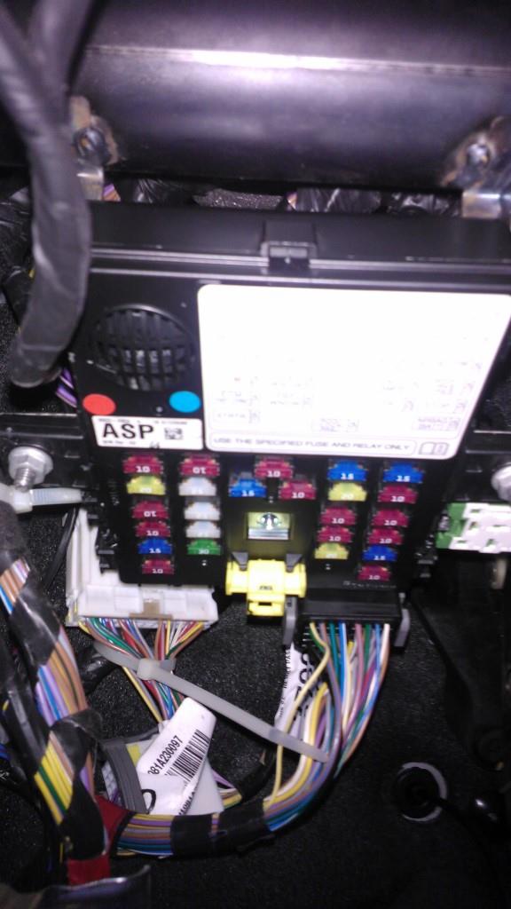

A wszystko jest schowane tutaj:
A potem pocięte kabelki
Efekt końcowy:

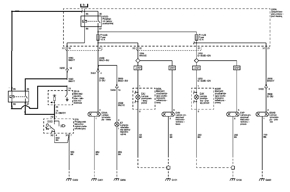

Mały update:
Poprzedni układ powodował, ze po wyjęciu kluczyka z włączonymi światłami, żarówki postojowe nie gasły. Co mogło powodować pewne niedogodności.
Wstawiłem dodatkowy przekaźnik w miejsce układu sterowania.
Układ po zmianach:
swiatla postojowe update.jpg (112.75 KiB) Przejrzano 11061 razy
