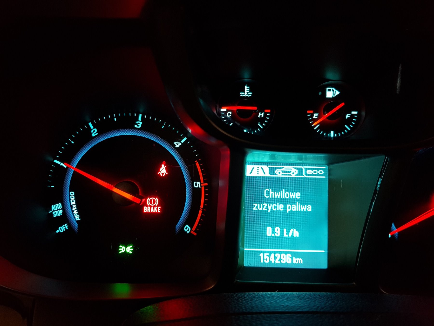

I jeszcze jedno pytanie
Gdzie jest w Orlando chwilowe zużycie paliwa ? Bo ja kurde w sumie nie wiem o co tam chodzi .
Wersje to nie wiem jaką mam ale mam wszystko w aucie oprócz kamery cofania i bluetooth

Nie dopuszczam do tego żeby przerwać dopalanie, tak jak wcześniej pisałem, około 15% następuje koniec dopalania. Kontroluję tą aplikacją co jakiś czas i jak dochodzi do 90% to staram się pojechać trochę dłużej.
U mnie jest w okienku pomiędzy zegarami, lewą manetką MENU przełączasz i obrotowym pierścieniem w tej że manetce wybierasz spalanie chwilowe, średnie, itp...

Jutro trzasnę fotkę wyświetlacza z chwilowym spalaniem, dzisiaj już nie dam rady.
Takiego zjawiska u siebie nie zaobserwowałem.

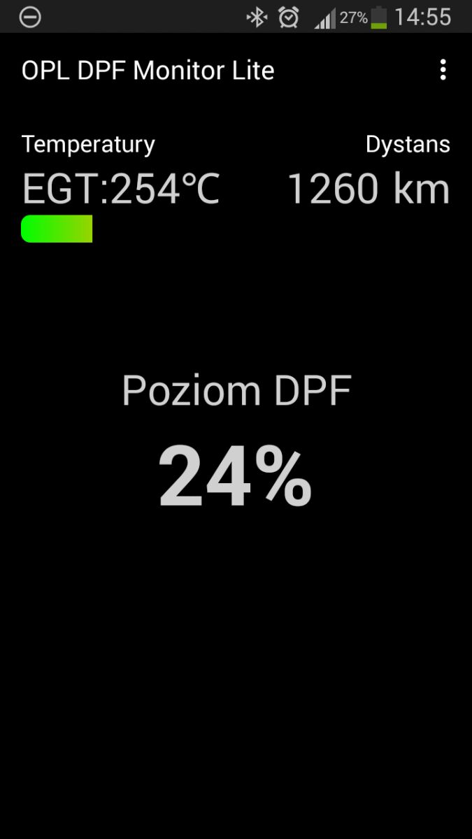

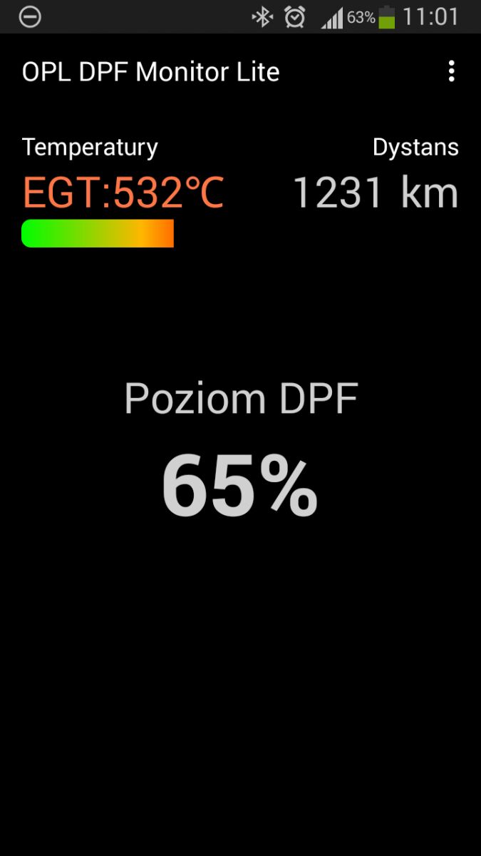

U mnie też przy 75% słychać ten dźwięk z telefonu ale ta aplikacja jakaś taka dziwna IMHO...
Zainstalowałem ją sobie i akurat miałem to szczęście, że dzień później było wypalanie. Wyglądało to mniej więcej tak:
1. Najpierw pokazało 65% poziomu DPF 2. Po przejechaniu 29km pokazało, że jest 24% poziomu DPF 3. Na drugi dzień po 4km nagle podskoczyło do 94%, potem do 100%, telefon zapipczył kilka razy i chyba zaczęło się wypalać bo chwilowe spalanie wzrosło 4. Po około 15 minutach jazdy (akurat byłem w trasie) apka pokazała 1% i dystans się zresetował do 1km
Kiedy czipowałem swojego Olka 3 lata temu to goście mi powiedzieli, że DPF jest zapchany w 15%. Spoko- 15% w 3 lata to po 6 latach będzie 30%, po 9 latach- 45%, itd. Czy ta apka pokazuje stan zapchania DPF?
W ubiegłą sobotę podczas jazdy A1 na lotnisko w Pyrzowicach monitorowałem DPF. Akurat był dźwięk przy 75% i potem spadło podczas jazdy do poziomu chyba 25% ale nie zauważyłem zwiększonego chwilowego zużycia paliwa więc chyba się nie wypalało. Jak to rozumieć? Dystans był coś koło 300km co w porównaniu z tymi 1264km jest prawie 4 razy mniejszy.
Szczerze- nie ogarniam po zainstalowaniu tej apki bo człowiek się zastanawia jak tu pomóc swojemu samochodzikowi a chyba lepiej będzie zostawić to jemu samemu bo jak dotychczas przez 6 lat sam sobie z tym radził i jakoś nie zauważyłem, żeby mój Olek stracił na mocy. Poznałem go na tyle, że wiem, kiedy sam sobie wypala DPF- wystarczy tylko jeździć z wyświetlaczem ustawionym na chwilowe spalanie i kiedy pokazuje zwiększone wartości to wiem, że akurat "operacja DPF" się zaczęła. Pal licho jak to robi solo bo te 10l/100km można przeboleć. Znacznie gorzej sytuacja wygląda kiedy jadę z cepką- spalanie podskakuje wtedy nawet do 16-17l/100km a to wtedy naprawdę boli, kiedy trzeba przejechać kilkadziesiąt km z wirem w baku

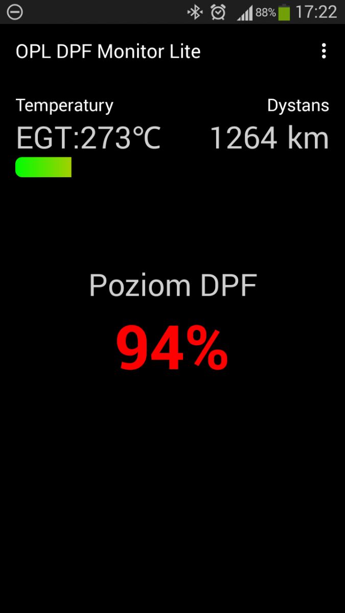

Re: Wypalanie DPF
Hahaha skrótami piszecie i nie zajarzyłem, myślałem ze to jakis model ”czy ”cóś”:):):)
Dodano po 2 godzinach 29 minutach 31 sekundach:
Dzisiaj przy zapełnieniu 94% postanowiłem spróbować go wypalić , wyjechałem na autostradę , po kilometrze zapełnienie 100% gong i zaczęło wypalać.

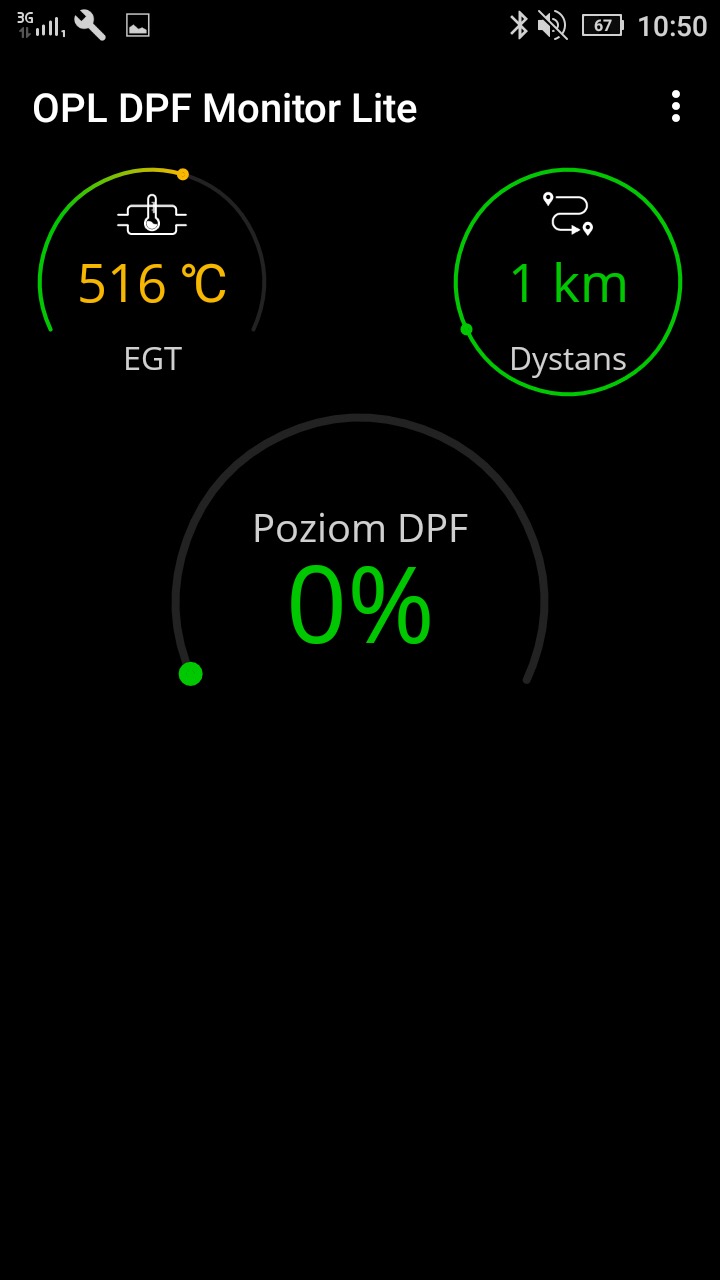

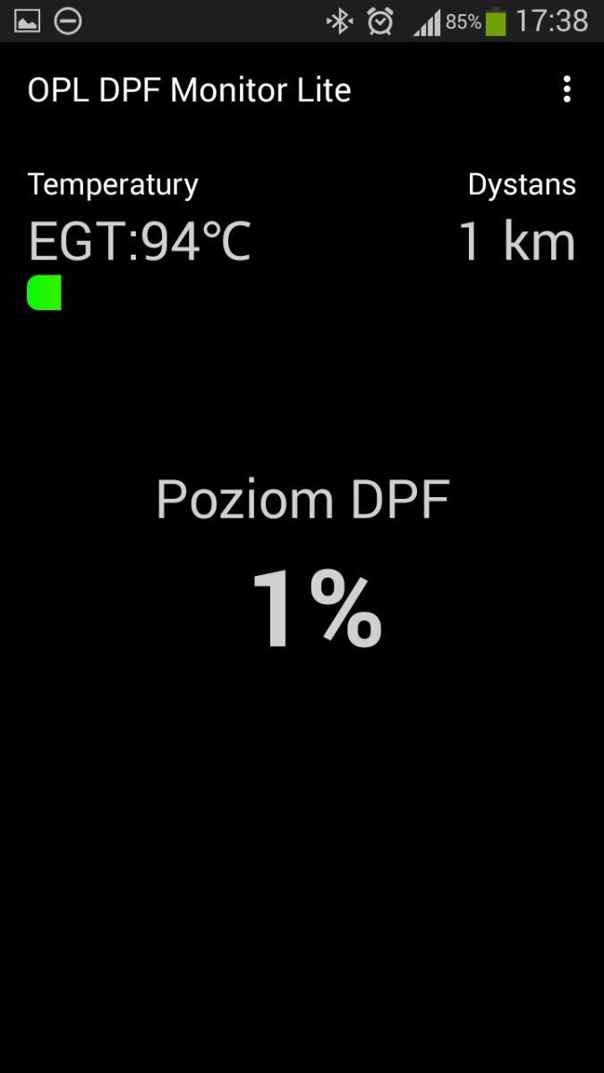

Tak się zastanawiam jakbym nie miał tej aplikacji to bym nie wypalił DPF albo wypalił ale nie tak jak należy
