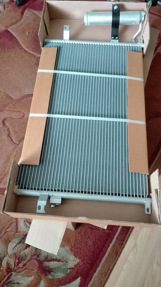

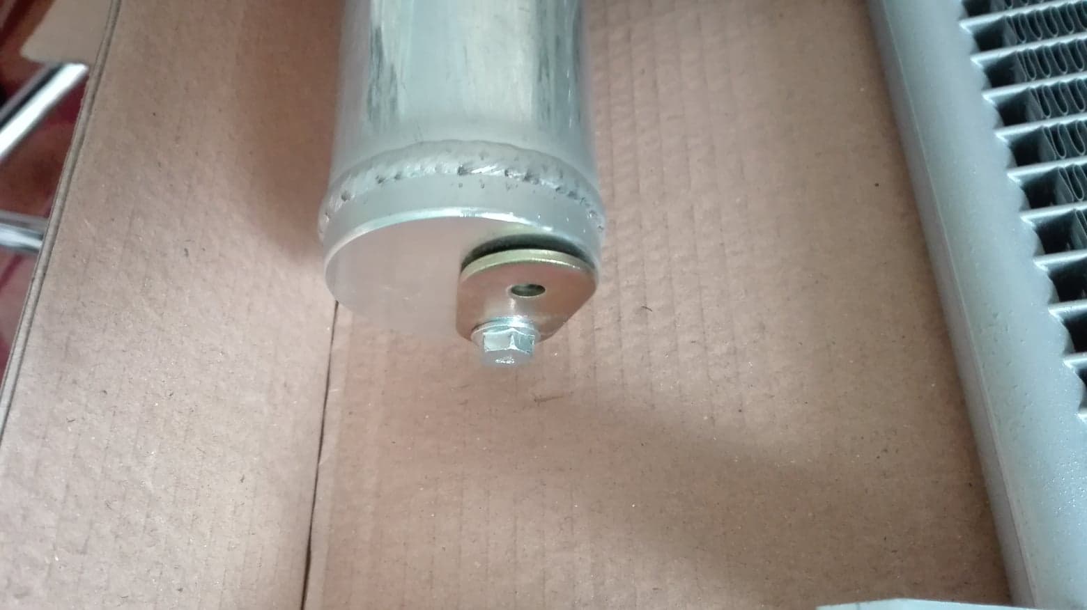

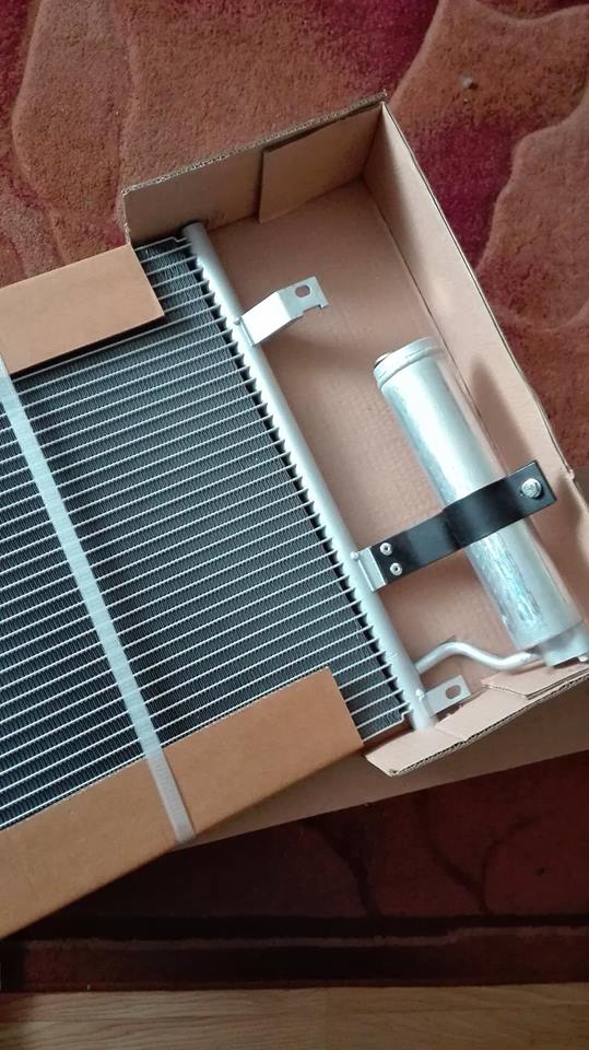

Mi właśnie kurier podesłał loro , jak za te pieniądze wygląda to nieźle, chłodnica jest uszczelniona gumkami i w środku było spore ciśnienie nie wie ktoś jakie uszczelki potrzebne są do przykręcenia?

No tak po prostu sobie to rozszczelniłem i buchnęło powietrze, inaczej tego raczej nie założysz jak nie usuniesz tych korków.( na ostatnim zdjęciu widać blaszkę przykręconą na śrubę a pod nią czarny korek)
