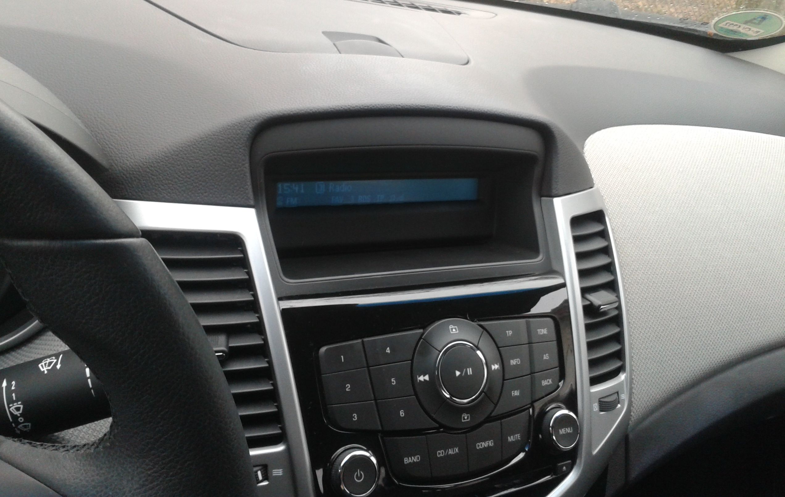

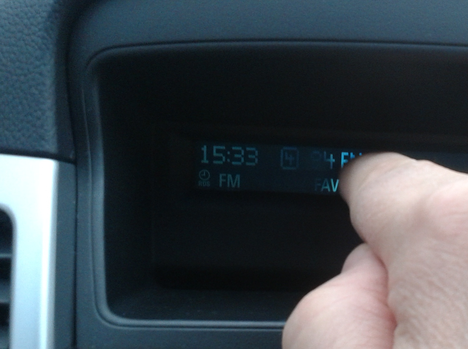

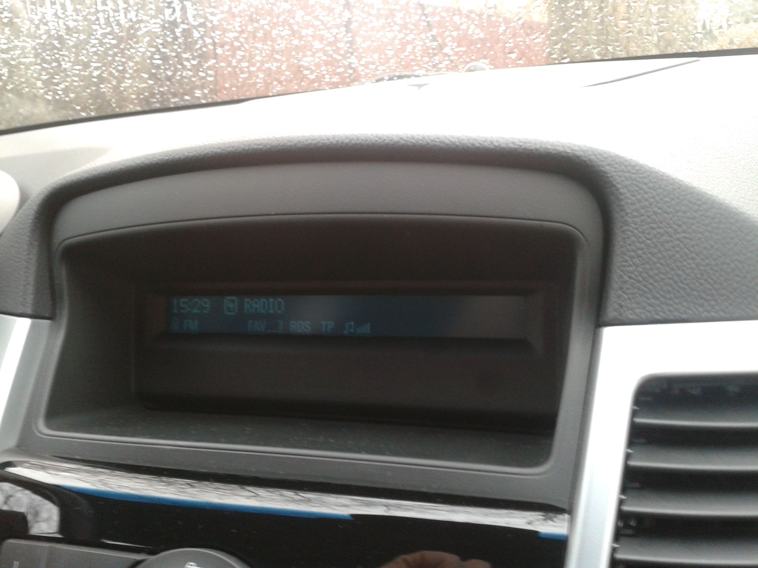

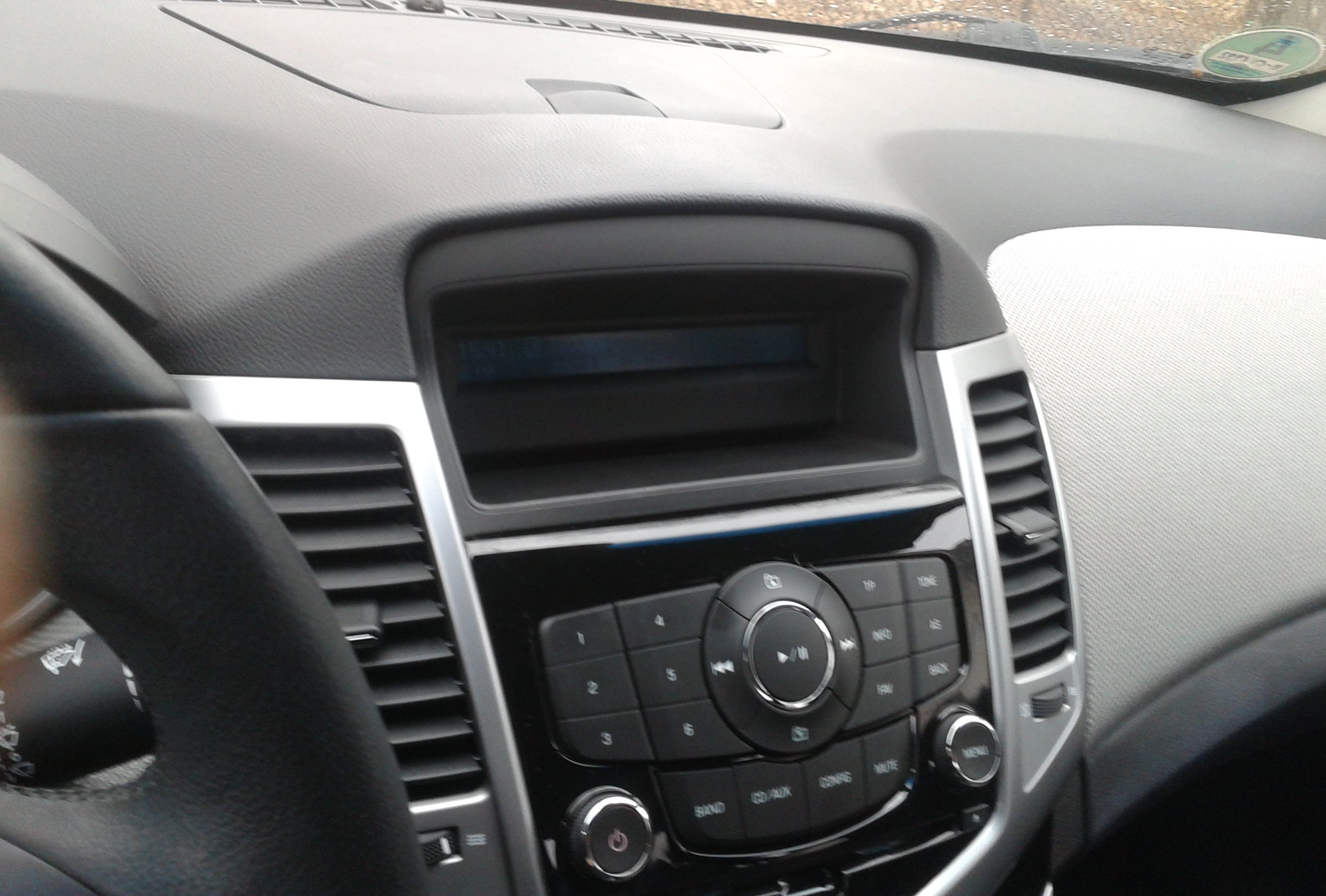

Na początek się pochwalę nowym nabytkiem (obok Niunia emerytka
Tak wygląda od strony kierowcy przy wyłaczonych światłach:
tak przy włączonych:
od strony pasażera:
a tak się rozjaśnia po dotknięciu:
