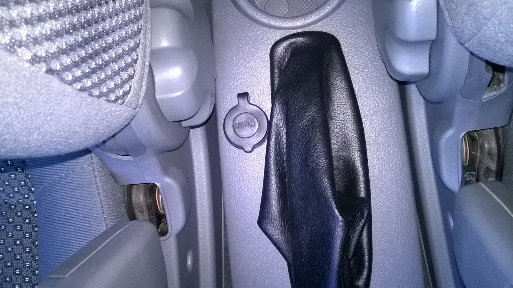

Witam. W instrukcji obsługi jest info o dodatkowym gniazdku 12V - opcja. Po zdjęciu środkowej osłony okazało się, że kabel jest fabrycznie podprowadzony w okolice modułu alarmu. Wystarczyło zrobić otwór na gniazdo i gotowe. W planach zmiana na USB 2 x 2.1A.

A po co zmieniać na 2xUSB?
Nie lepiej dokupić wtykową ładowarkę i mieć gniazdo uniwersalne?
Czy w T200 napięcie na gnieździe jest po wyjęciu kluczyka? Jeśli tak, to ładowarka USB podłączona na stałe może ciągnąć zbyteczne (niekontrolowane) mA podczas postoju auta.

Też jestem za tym żeby kupić ładowarkę, którą włożymy do gniazda.
Natomiast co do prądu pobieranego przez tą ładowarkę bez odbiornika to jest tak mały że nie zawracałbym sobie tym głowy.

Witam. Chyba zasilanie zanika po wyjęciu kluczyka. Przekonaliście mnie - nie przerabiam, dokupię ładowarkę.

Zwróć tylko uwagę, że są dwa rodzaje gniazd zapalniczki.
Z tego co pamiętam to jedne mają głębokość 30mm a drugie 35mm.
Kupiłem kiedyś ładowarkę, która była zbyt krótka i nie sięgała trzpieniem do dna oryginalnego gniazda w aucie.
W gnieździe dorobionym nie było problemu. Potem kupiłem drugą, dłuższą ładowarkę.
