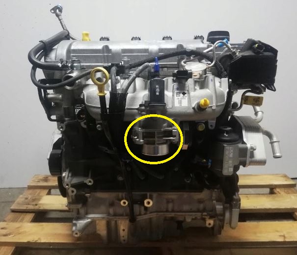

mam mały problem z przepustnicą a mianowicie po wyłączeniu zapłonu jest nie zostanie ona rozłączona, dopiero rozłącza sie po wyjęciu przekaźnika głównego lub odłączeniu aku. Jak postoi tak przez noc to akumulator całkowicie pada. Już sprawdzałem wszystkie bezpieczniki(są ok), podmieniłem przekaźnik główny też nie pomogło, myślałem że może to wina stacyjki ale nie bardzo mam jak sie do niej dobrać. Miał ktoś może podobny problem, bo pomysłów zabrakło, a mechanik rozkłada ręce.
Dodatkowa informacja, że przepustnica podczas postoju jak nie jest rozłączona to cały czasu cicho "buczy"

Podpinałeś auto pod kompa ? Jaki silnik bo z opisu nic nie wynika 2.0 vcdi? Na bank to jest przepustnica czy może sterowanie klap wirowych ?

Faktycznie zapomniałem dodać kilka istotnych szczegółów.
Pod kompa podłączyłem i wyskoczył mi błąd p1440, silnik 2.0 vcdi, captiva 2007.
Przepustnicę już czyściłem w nitro i klapka chodzi bez problemu. Zastanawiam się jeszcze czy to może być przyczyna EGR-a, który jest mocno zawalony. Próbowałem go zlokalizować i dopiero dzisiaj odkryłem gdzie jest,troche mi zejdzie nim go wykręcę bo dostęp naprawdę kiepski.

Re: Przepustnica nie rozłączona
Jak masz silnik 2,0T A20NFT to to w żółtym kółku to przepustnica.
Mam NHT, to chyba to samo. A mi mówili w ASO, że gdzieś pod spodem, że dostęp trudny. Raz chciałam aby mi ją wyczyścili , a oni w szoku że tego w tym silniku się nie czyści
