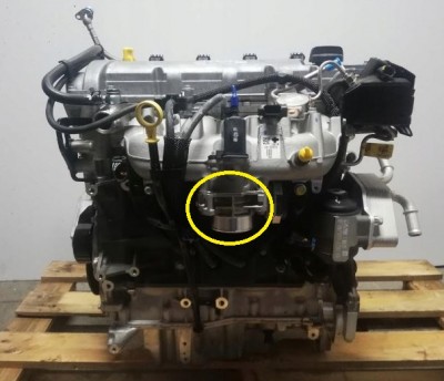

Ja już się nie odzywałam bo te wasze rozkminy na ten temat, tj przepustnica czy klapa gasząca, o migrenę przyprawiają. Już niby wiedziałam a się pogubiłam i nie wiem gdzie co jest. Ja mam chyba przepustnicę ale nie wiem gdzie ją mam 🙃 (tzn gdzie dokładnie się znajduje)

Jak masz silnik 2,0T A20NFT to to w żółtym kółku to przepustnica. :witam:
2,0T A20NFT
2,0T A20NFT
Re: Przepustnica nie rozłączona
: 12 maja 2020, o 09:27
autor: dokia
Mam NHT, to chyba to samo. A mi mówili w ASO, że gdzieś pod spodem, że dostęp trudny. Raz chciałam aby mi ją wyczyścili , a oni w szoku że tego w tym silniku się nie czyści 😲
