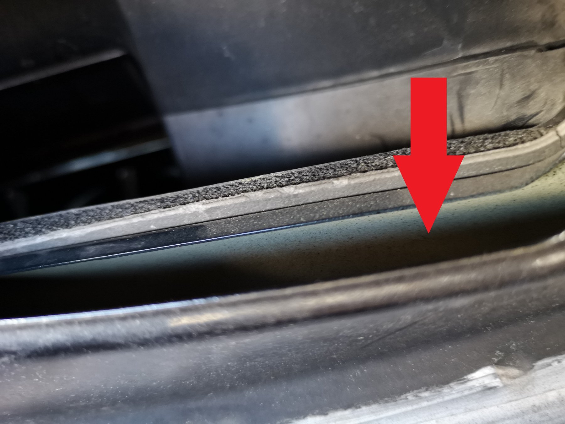

Post autor: baler »
Tak to wygląda. Strzałką zaznaczyłem gdzie zbiera się woda a potem leci już do środka.
