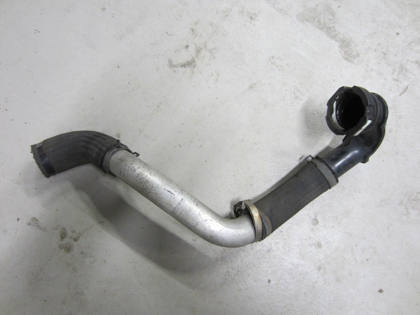

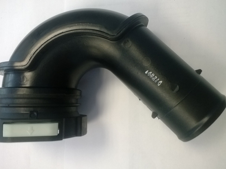

możecie sprawdzić przy chłodnicy po obu stronach czy nie puściło zabezpieczenie na wężach. Jak zmieniałem chłodnicę cieczy chłodzącej to źle zamontowałem jedno kolanko. W czasie jazdy zsunęło się od razu spadek mocy, buczenie przy przyspieszaniu. Aby to naprawić trzeba zdejmować zderzak. Od strony pasażera jest bardzo słaby dostęp, mało ruchu, przeszkadzają rurki od klimy, dodatkowo na to kolanko założona jest osłona termiczna. Od strony kierowcy dostęp jest dobry. Na zdjęciach widać mocowanie, aby zdjąć kolanko wciska się to zabezpieczenie, na pierwszym zdjęciu widać na jakiej zasadzie to działa czyli przy wciskaniu rozszerza się.

Sprawdź czy ten plastik od wkładania rury nie jest ułamany, u mnie połamali ten plastik i trzeba było sztukować bo rurka się zsuwała. Od naprawy jeżdżę 3 lata bez problemu.
