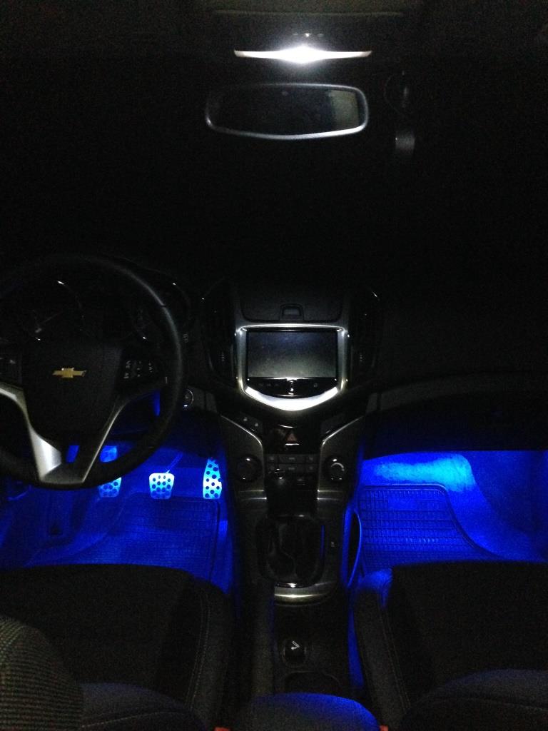

Czy we wszystkich Cruzach są jednakowe żarówki w lampkach wewnętrznych?
Obecne oświetlenie wnętrza jak dla mnie jest trochę liche. Na aliexpress znalazłem takie żarówki : http://www.aliexpress.com/item-img/2013 ... 96628.html.Podejdą do mojego z 2012 roku?
I drugie pytanko - czy da radę ustawić/zmienić/przerobić żeby przy otwieraniu drzwi zapalały się lampki nad przednimi fotelami??
Re: Oświetlenie wnętrza
: 30 mar 2014, o 21:48
Mam te lampki od 3 lat.
Pasowały do MY2011 i pasują do MY2013, wiec będą działać w MY2012 bo tam są wciąż te same lampki. Efekt piorunujący, w samochodzie mocno jaśniej niż na tych żółtych żarówkach.
A co do lampki przedniej właśnie wczoraj to przerobiłem.
Trochę to działa inaczej ale działa. Miałem szczęście bo kupiłem lampki wraz z instalacja elektryczna i nie trzeba było robić druciarstwa jak inni na innych forach robili
Jutro postaram się zrobić lepsze
