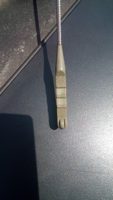

Wymienilem olej w swoim cruzie i mam problem z odczytem stanu. Na bagnecie mam
3 kreski i pod pierwszą kreską jest kratkowana powierzchnia na bagnecie (minimum?) i nad 3 kreską jest kratkowana powierzchnia (maximum?). Mam pytanie olej powinien byc na poziomie drugiej kreski czy moze byc na poziomie max czyli lekko za 3 kreską delikatnie na powierzchni kratkowanej? Ja dolalem i mam stan ponad 3kreską trochę na powierzchni kratkowanej. W instrukcji nie ma jasno napisane.
Z góry dziekuje, pozdrawiam
Daniel

Daj zdjęcie tego bagnetu, bo nie wiem o co chodzi.

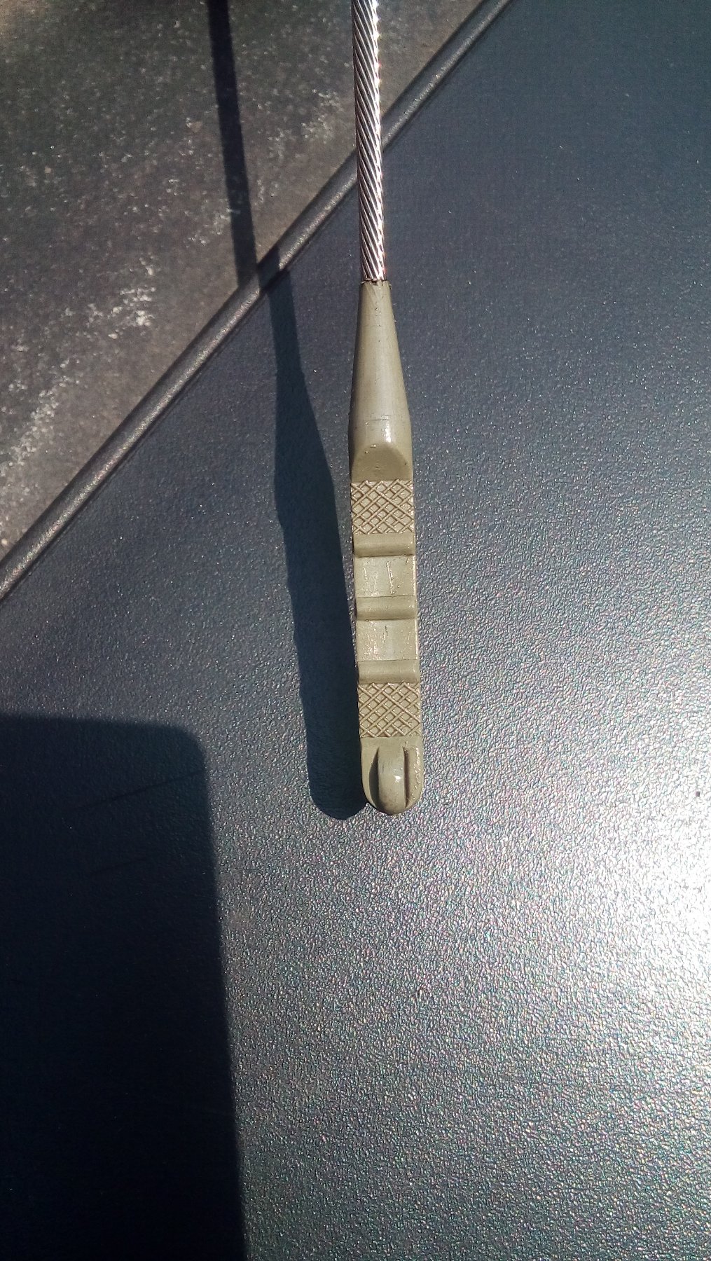

Zdjęcie w załączniku, chodzi o te kraktowane kwadraciki jeden na górze i jeden na dole. Są to bezpieczne obszary minimum i maksimum? Na przykład jeśli na gornym kwadraciku mamy olej w połowiej kratkowanej powierzchni to jest ok? czyli MAX? A jeśli olej mamy na dolnym kwadraciku o kratkowanej powierzchni to jest MIN? Czy w ogole olej na miarce nie powinien znajdować się na tych kratkowanych kwadracikach, a pomiędzy nimi czyli w zakresie grubych trzech liniii?
Re: Poziom oleju Cruze 2.0 163KM LNP diesel
sa to obszary dla MAX i MIN wartości.
Olej powinien byc pomiędzy dolnym a górnym zgrubieniem

A jesli bedzie na gornym kratkowanym max?
W instrukcji nie ma takiego bagnetu, jest tylko caly kratkowany i pokazane jest ze na gornej kratce jest max a na dolnej kratce min. Nie ma tych zgrubien

Ja mam ponad górną kreską, maksymalnie na kratkowanej powierzchni . To źle ?
A czytać moje słowa umiecie?

Czyli na środkowej linii. Ja tak to zrozumiałem . Do tej pory spotkałem się w innych autach z tym , że poziom powinien być na maks.
Jak słów nie rozumiecie, to wam system obrazkowy wprowadzę:

jestes mistrzem painta. Przez chwile myslalem ze tak wlasnie jest, bo instrukcja pokazuje podobnie tylko ze nie wyróżnia tych trzech linii. Myslę że temat zakończony :) Dziękuję
