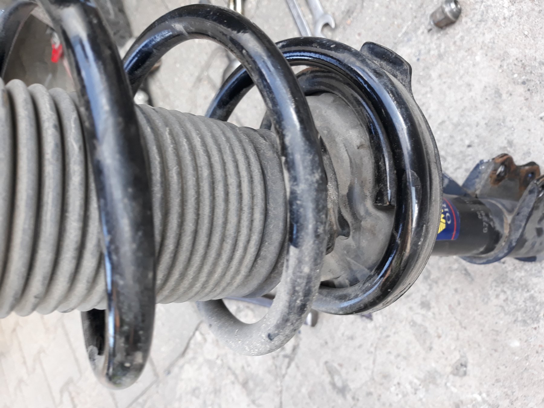

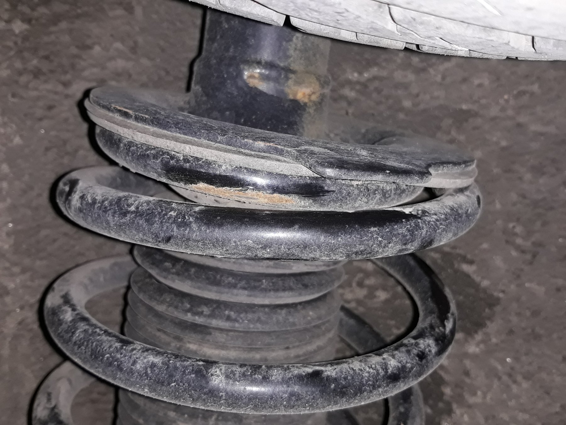

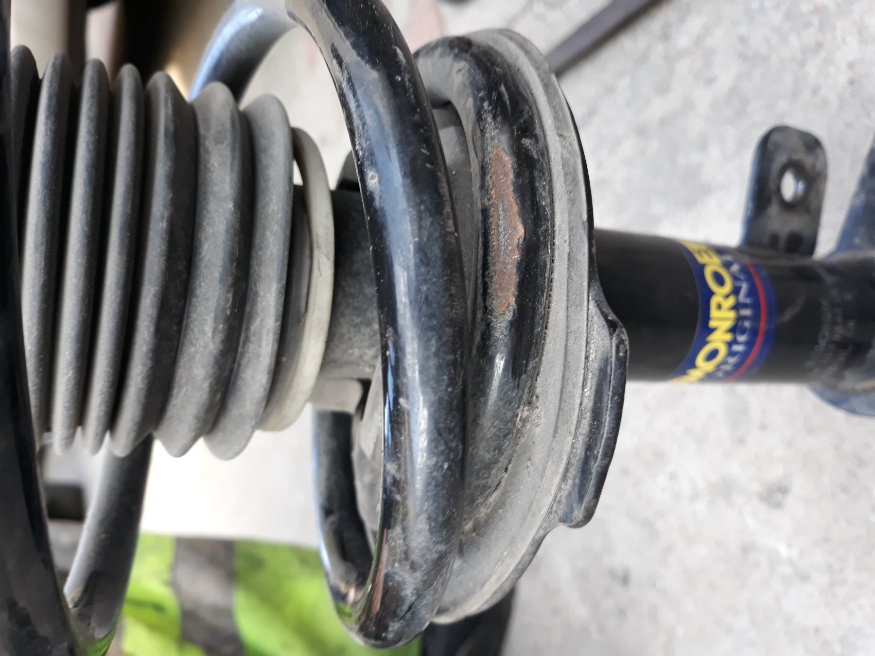

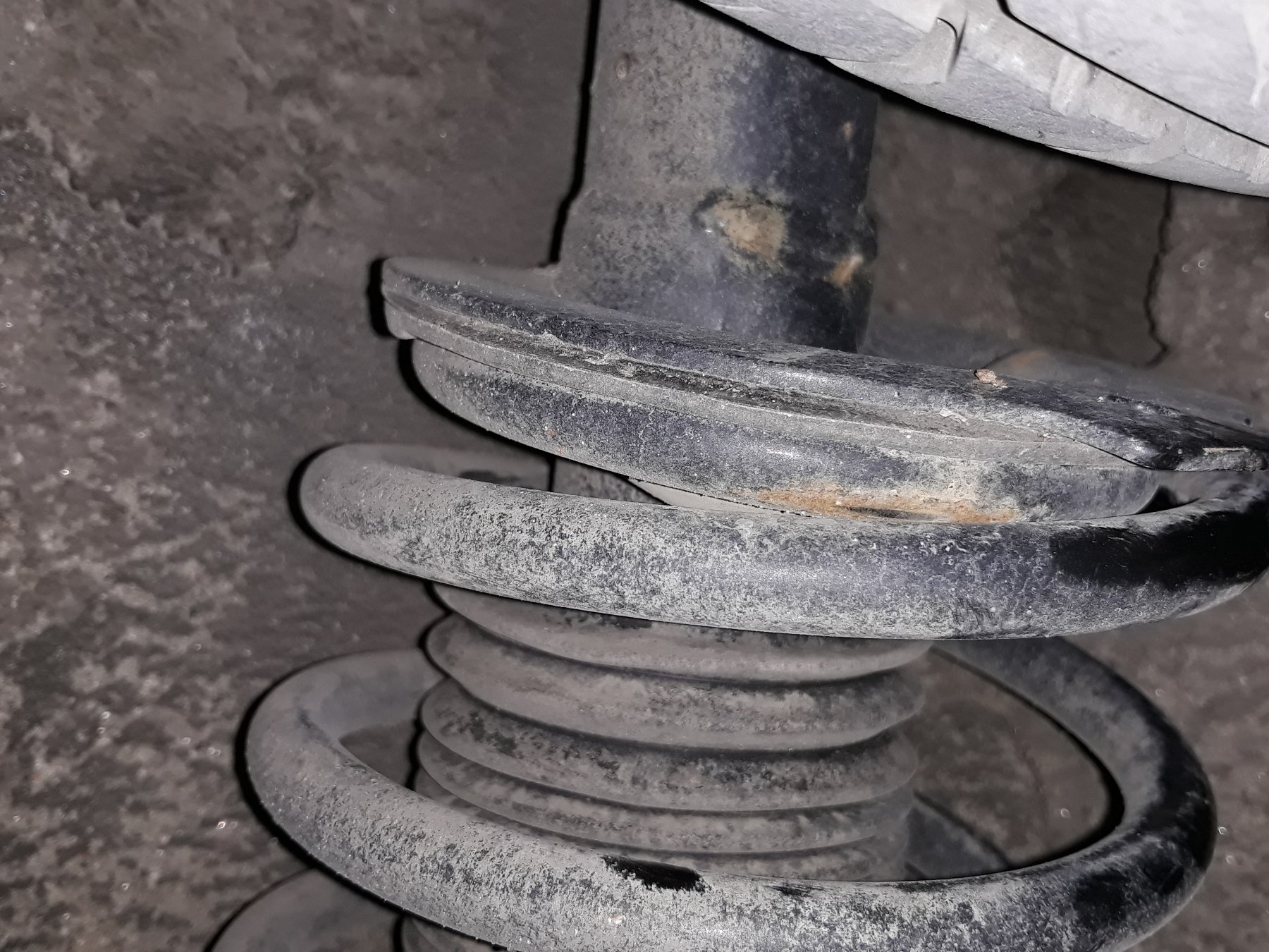

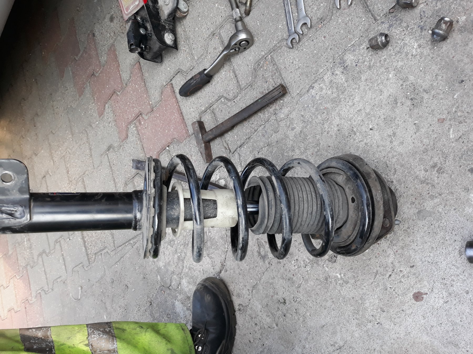

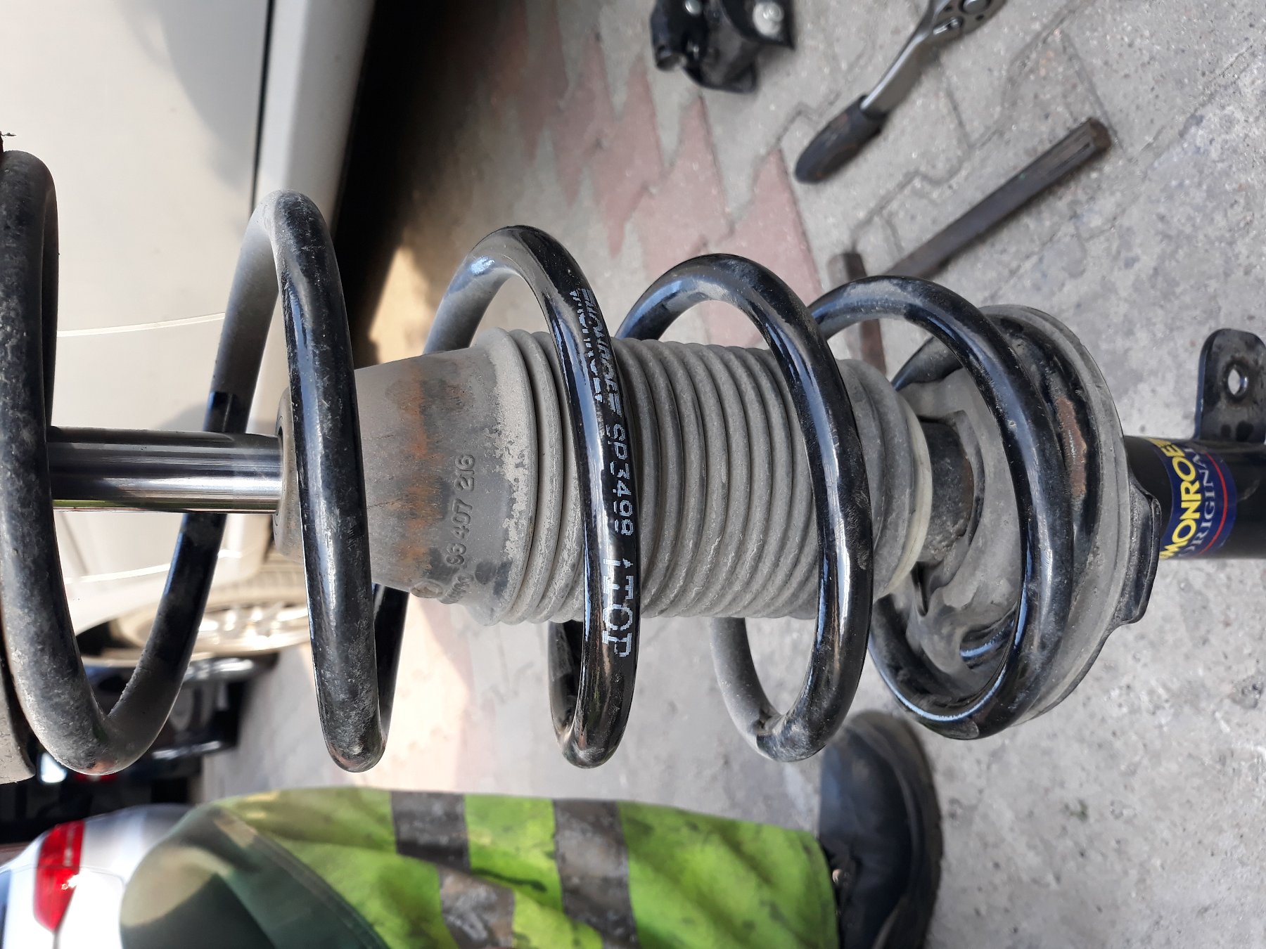

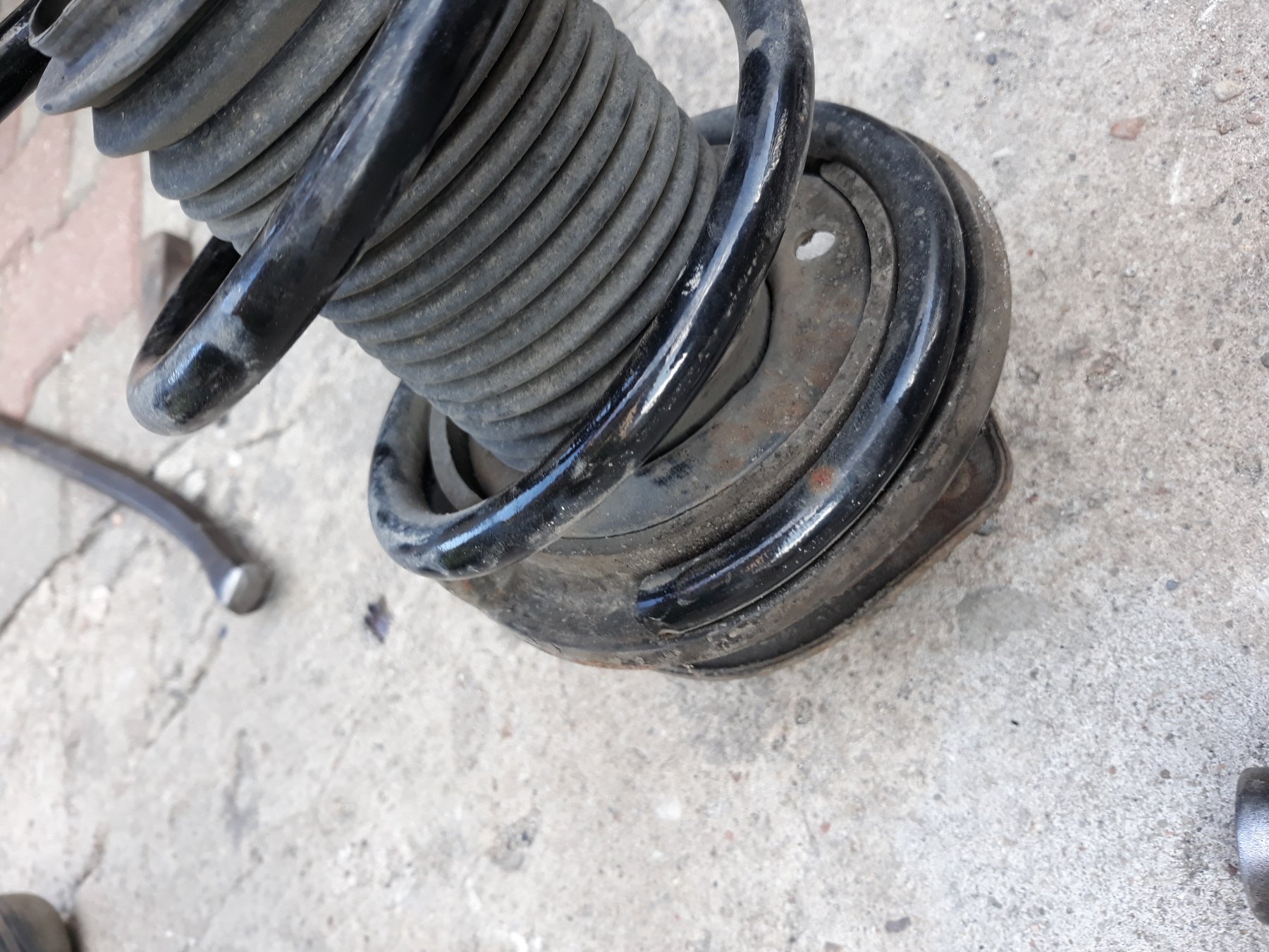

Witam wszystkich. Po wymianie amortyzatorów i sprężyn w Chevi Nubira kombi zauważyłem, że zwoje sprężyn na obu stronach ocierają o siebie, a co za tym idzie uszkadzają się. Sprężyny i amortyzatory firmy Monroe. Strzałka na sprężynach z napisem TOP skierowana do dołu. Mechanik twierdzi, że odwrotnie się nie da.
Może ktoś zerknąć na fotki i stwierdzić czy na pewno jest OK?

Top do góry. Odwrotnie zamontowane to i pracują źle

Tylko zauważ, że zwoje nie są takie same na obu końcach. Zwój o mniejszej średnicy nie wejdzie w gumę o większej średnicy, która jest na górze amortyzatora.
