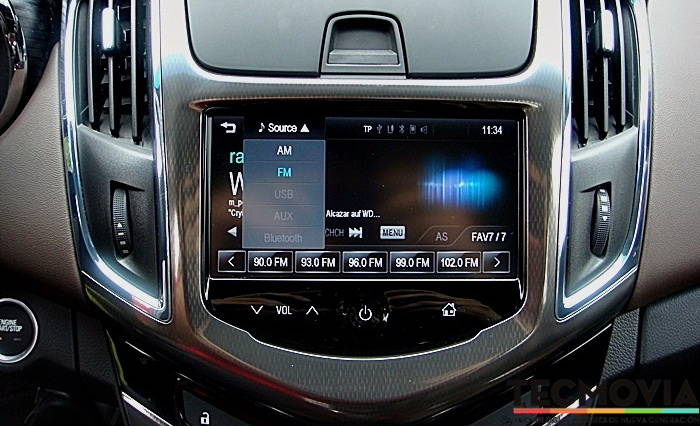

Nie wyświetlają mi się linie pomocnicze przy cofaniu.
Funkcja ta była dostępna tylko w niektórych modelach?
W instrukcji przeczytałem aby wejść w ustawienia > personalizacja ustawień. Nigdzie nie widzę takiej funkcji.
Wyświetlacz mam taki jak w załączniku.
Moje auto: Cruze 2013, 2.0 vcdi

Radio na zdjęciu to moje faktyczne radio. Zdjęcie robiłem dzisiaj.

zbymax pisze: 27 lip 2018, o 23:07 Radio na zdjęciu to moje faktyczne radio. Zdjęcie robiłem dzisiaj.
No to jest MyLink w wersji amerykańskiej - Panasonic.
Tez powinien mieć funkcje linii.

Mam identycznie wygladajace Menu jak kolega i rowniez nie mam mozliwosci wlaczenia takirj opvji w menu, z powodu prostego, po prostu takiej opcji w Menu nie ma

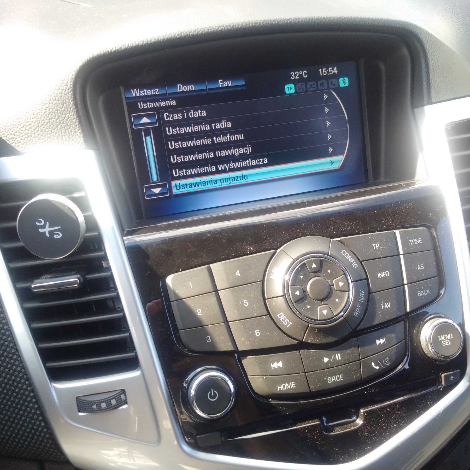

Cześć. Podepnę się pod temat. Mam inne radio, system Mylink rok modelowy 2013 , wersja LTZ, i tez nie mogę włączyć Lini pomocniczych które są ruchome podczas parkowania, jak np, Ford. Widać tylko ramkę.W opcji kamery cofania są SYMBOLE I WSKAZÓWKI On Off. Próbowałem wszystkich opcji, i nie działa.Co wy na to

Pokaż jaki masz MyLink.

To zn.......Jaka wersja . Mam taki jak ty......miałeś , wersja z BrinGo.

To dla czego w menu. Pisze Symbole on Off , Wskazówki On Off , czegoś nie rozumiem....
Re: Jak włączyć linie pomocnicze? Kamera - cofanie
Czytaj z zrozumieniem. Jedno załącza linie, ale stale, a drugie podaje ci wykrzykniki w strefie zagrożenia.
